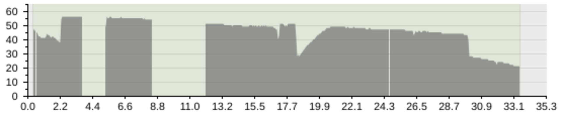

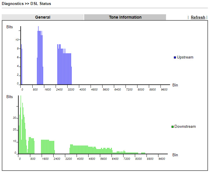

Hast du ein Spektrum als noch mehr ankam von früher?
Nach Parallelschaltung sieht das Spektrum nicht aus.
Eher als ob das Vectoring als solches gestört ist oder der Graph wird falsch ausgegeben vom Router. War da nicht mal was bei den Draytek geräten? :confused_alt:
Hast du Zugriff auf andere DSL Anschlüsse im gleichen Haus, die mindestens VDSL haben?
Da wäre dann auch das Spektrum interessant.

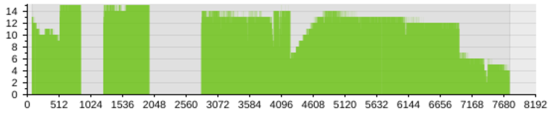

Ja bei VDLS2 ist das Maximum 15 bit pro carrier, so dass die ersten Downstream Bitloading-Werte halt Gruetze sind.
Versuch doch mal https://github.com/janh/go-dsl das funktioniert wohl auch mit Draytek Geräten und versucht alle relevanten Werte anzuzeigen. Habe das selbe unter Linux und Macos compiliert und nutze es immer wieder gerne, keine Ahnung wie aufwendig das unter Windows zu kompilieren ist; aber es gibt auch fertig kompilierte Release-Versionen... Poste doch mal das Resultat, hier ein Beispiel wie das aussehen kann.
EDIT: Es waere in der Tat interessant mal den go-dsl Output fuer ein Draytek Modem zu sehen, da sollte sich zeigen ob die Firmware die unmöglichen Bitloading-Werte reportiert oder ob das eher dem GUI-Code geschuldet ist, ausserdem besteht die Chance darauf SNR-Spektren zu erhalten (wenn man die GUI einige Zeit laufen lässt auch mit Maximum und Minimum) und die sind bei DLM Eingriffen machmal hilfreich um mögliche Ursachen einzugrenzen.

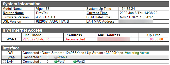

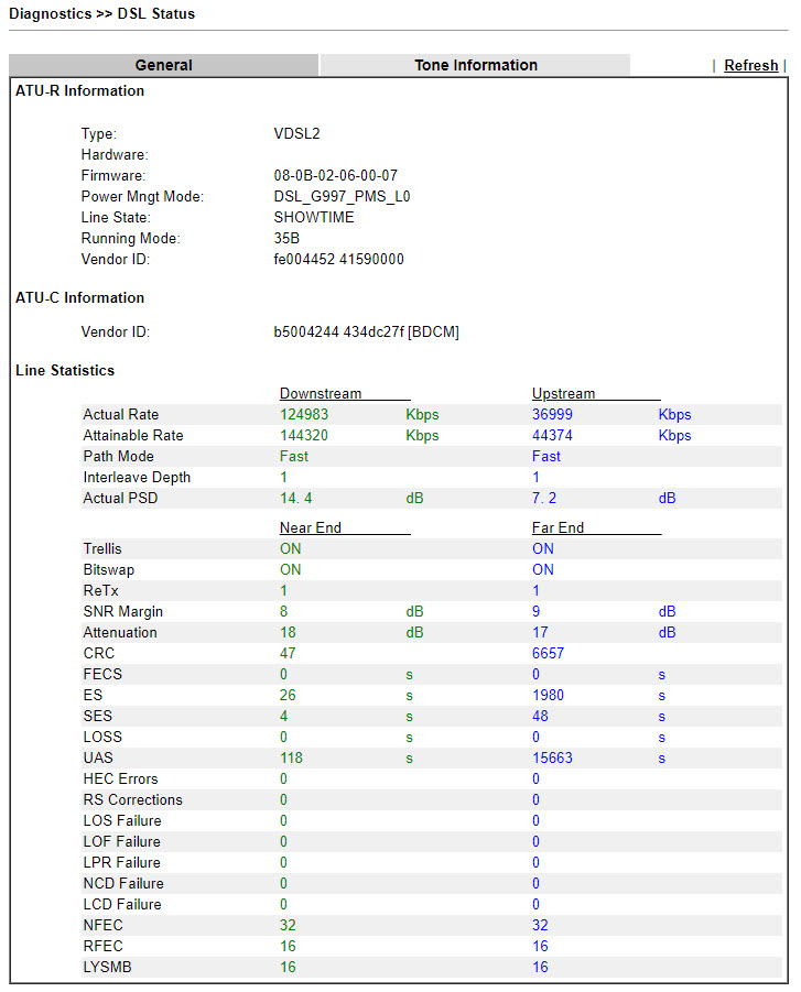

Die "Actual Rate" Werte 124983/36999Kbps wuerden zu einem DLM-DSLAM-Limit von 125/37 Mbps passen. Die FECS = 0 sind komplett unglaubwürdig und die Retransmissionen gar nicht erst aufgelistet.

Das sieht schon mal gut aus... was wird denn auf der Textseite reportiert?
@0-8-15 User: Kannst du mir die raw.txt zuschicken bzw. ein entsprechendes Issue auf Github aufmachen? Irgendwas ist da kaputt, dass nur der Downstream angezeigt wird, und dann auch noch in der falschen Farbe (wird also fälschlicherweise als Upstream interpretiert).
