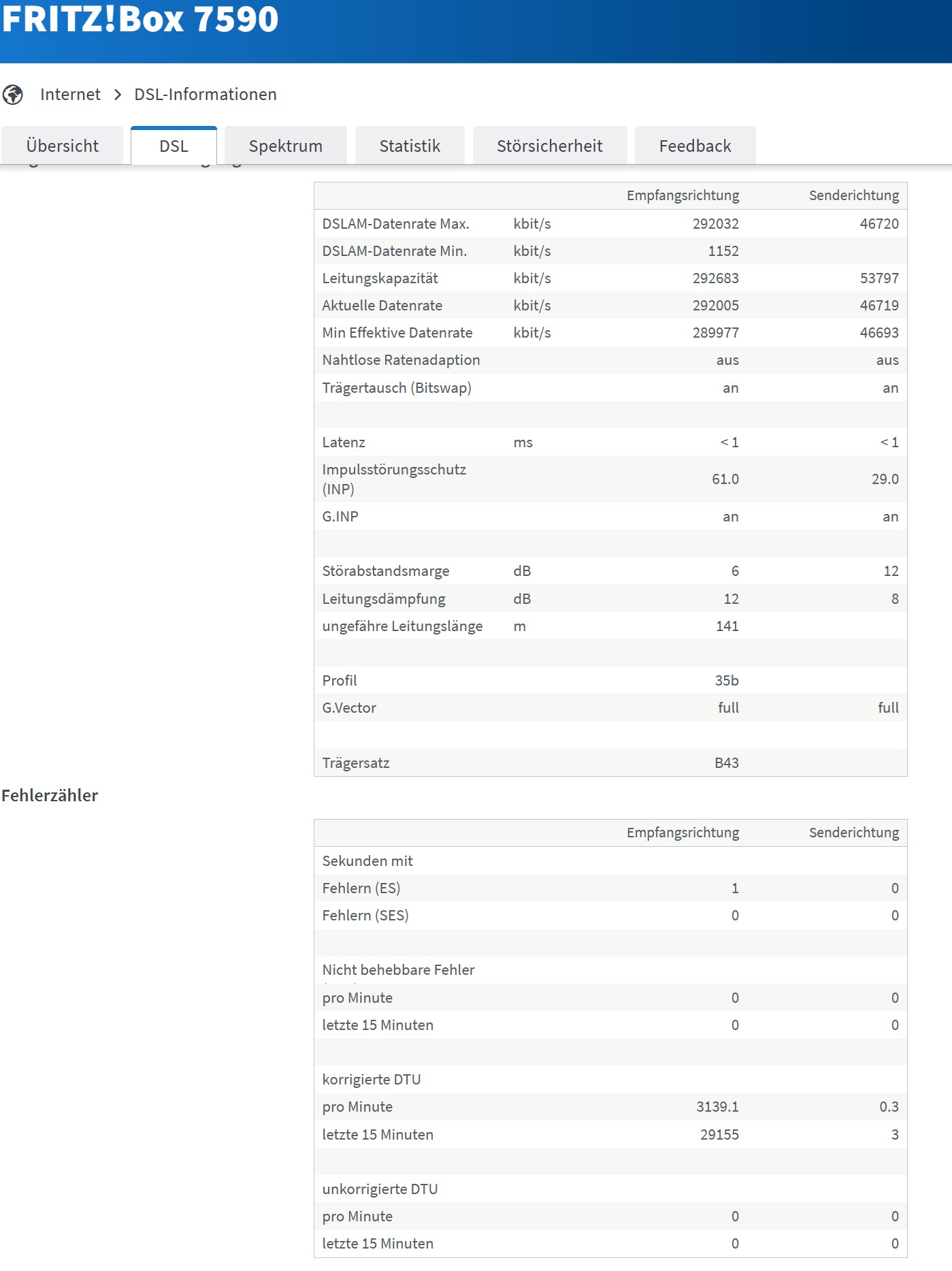

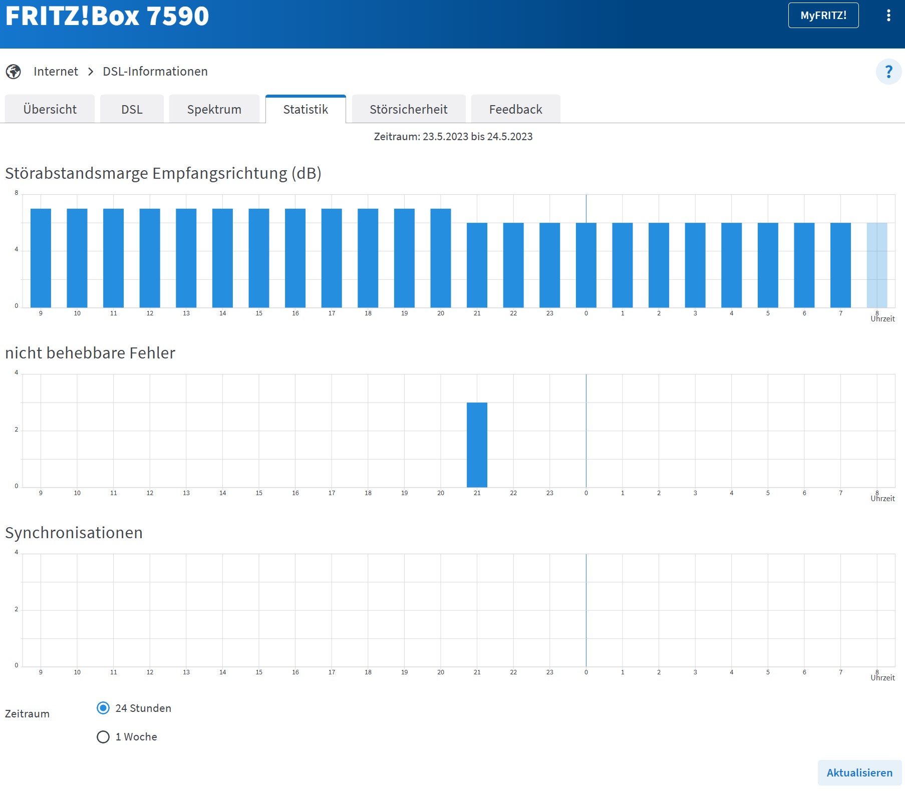

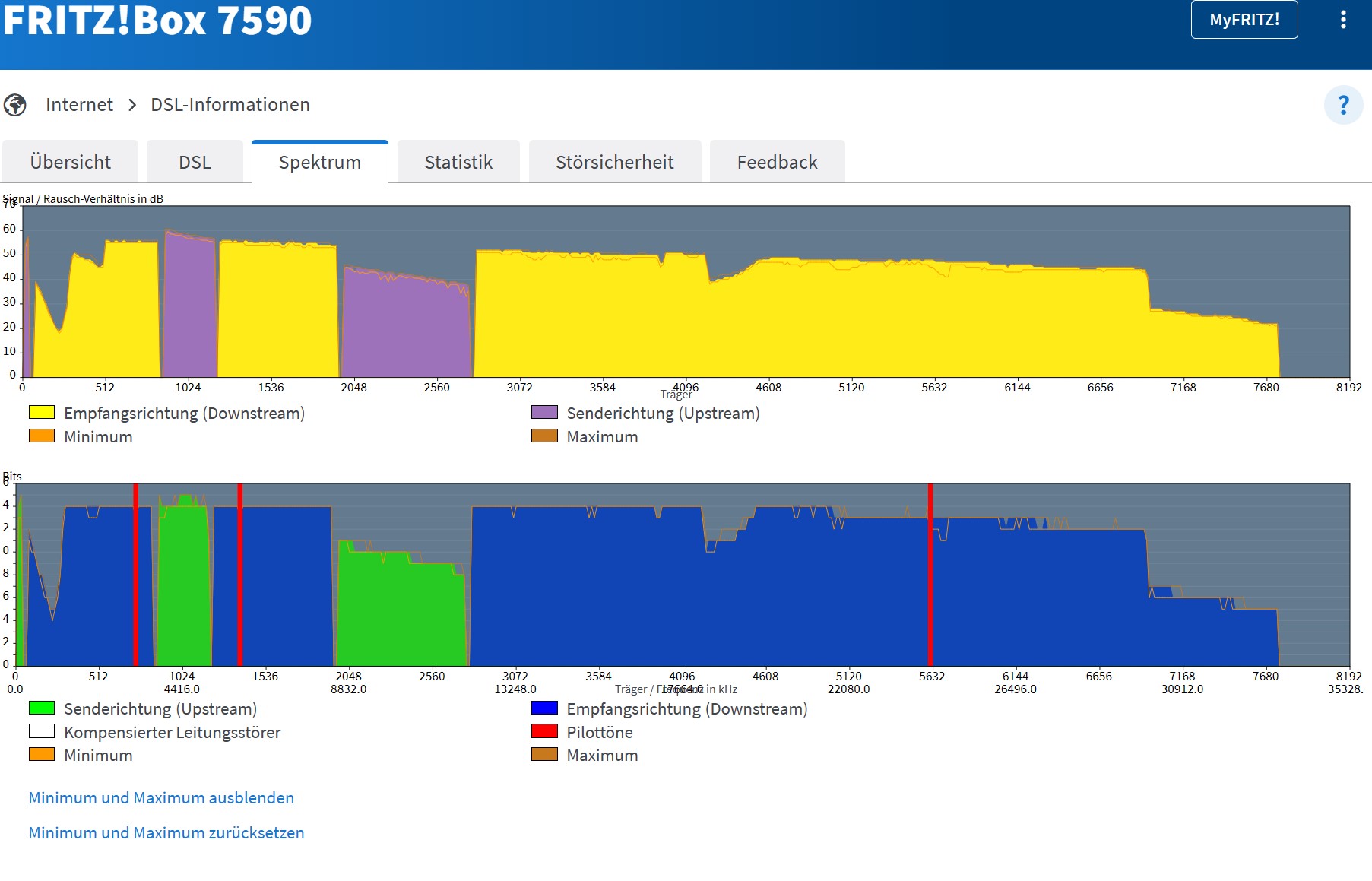

Moin,
vielen Dank für die Antworten.
Über Nacht hat sich die FB wieder wie erwartet auf 6db SNR (niedriger wird er nie) und ca. 3k pro min korrigierte DTU eingependelt.
Abbrüche habe ich durch das Verhalten keine. Aber bei 4k bilde ich mir ein, dass sich alles etwas weniger flott anfühlt als sonst.
Hier in der Gemeinde wurde gerade der FTTH-Ausbau durch einen lokalen Anbieter vereinbart. Mit etwas Glück geht es schon im Herbst los...
Aber ich teile die Vermutung von thom53281, dass es eher kein externer Störer ist (z.B. das "tolle" DLAN der Nachbarn), sondern eine Korrektureinheit oder Ähnliches "vollläuft" und nach einem Neustart wieder eine Weile sauber läuft.
MfG
Harald S. schrieb:
bilde ich mir ein
Das muss tatsächlich Einbildung sein, denn eine Minderung der Nutzdatenrate tritt erst ein, wenn unkorrigierte DTU auftreten. Da hast du laut Screenshot ja kaum was gehabt.
Es würde mich wundern, wenn in einem potenten Speedtest keine 270/43 Mbit/s mit üblicher Latenz rauskommen.
Jede erneut übertragene DTU reduziert die Nutzdatenrate. Einen Zähler dafür gibt es in der Weboberfläche der Fritzbox nicht, aber es sollte mindestens die Summe der "korrigierten DTUs" (rtx-c), als auch der "unkorrigierten DTUs" (rtx-uc) sein.
In diesem Fall hat das allerdings tatsächlich keine nennenswerte Auswirkung auf die Datenrate, wie man an dem Wert "Min Effektive Datenrate" (MINEFTR) sieht.

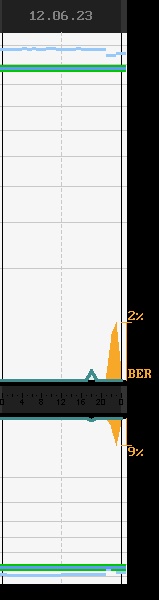

Kann sich das jemand erklären? Hatte an diesem Anschluß in 2023 bereits 3-4 mal irgendwann ein "DSL antwortet nicht", aber das war dann gleich wieder verbunden. Gestern Abend dann dieses seltsame Verhalten.

Klingt nach Problemen mit dem DSLAM.
Zumindest ist an den Sync.-Werten nicht erkennbar, dass es an der Leitung liegen würde.
Die maximale Leitungskapazität ist während der Zeit laut Grafik leicht gesunken, aber sonst ist nichts sichtbar, ja.
