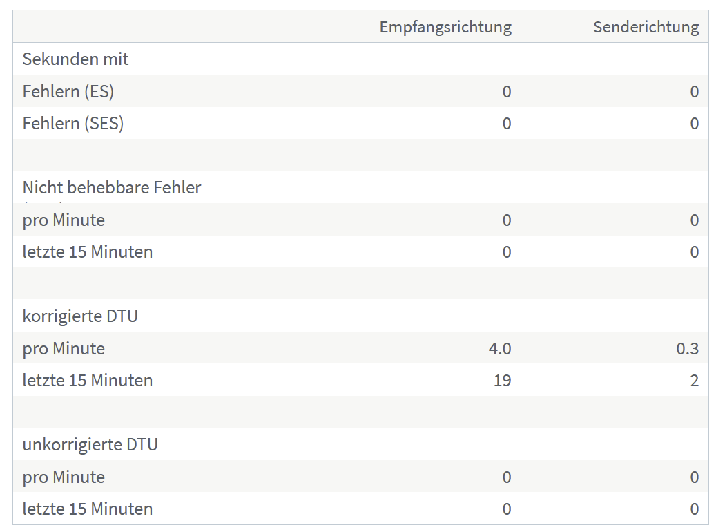

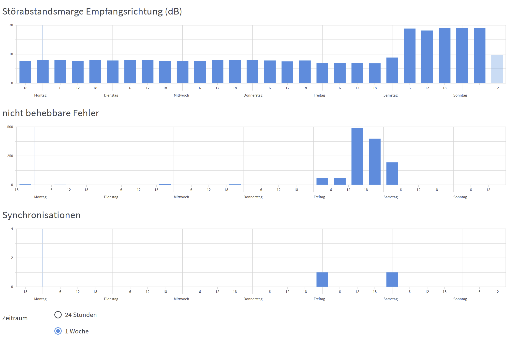

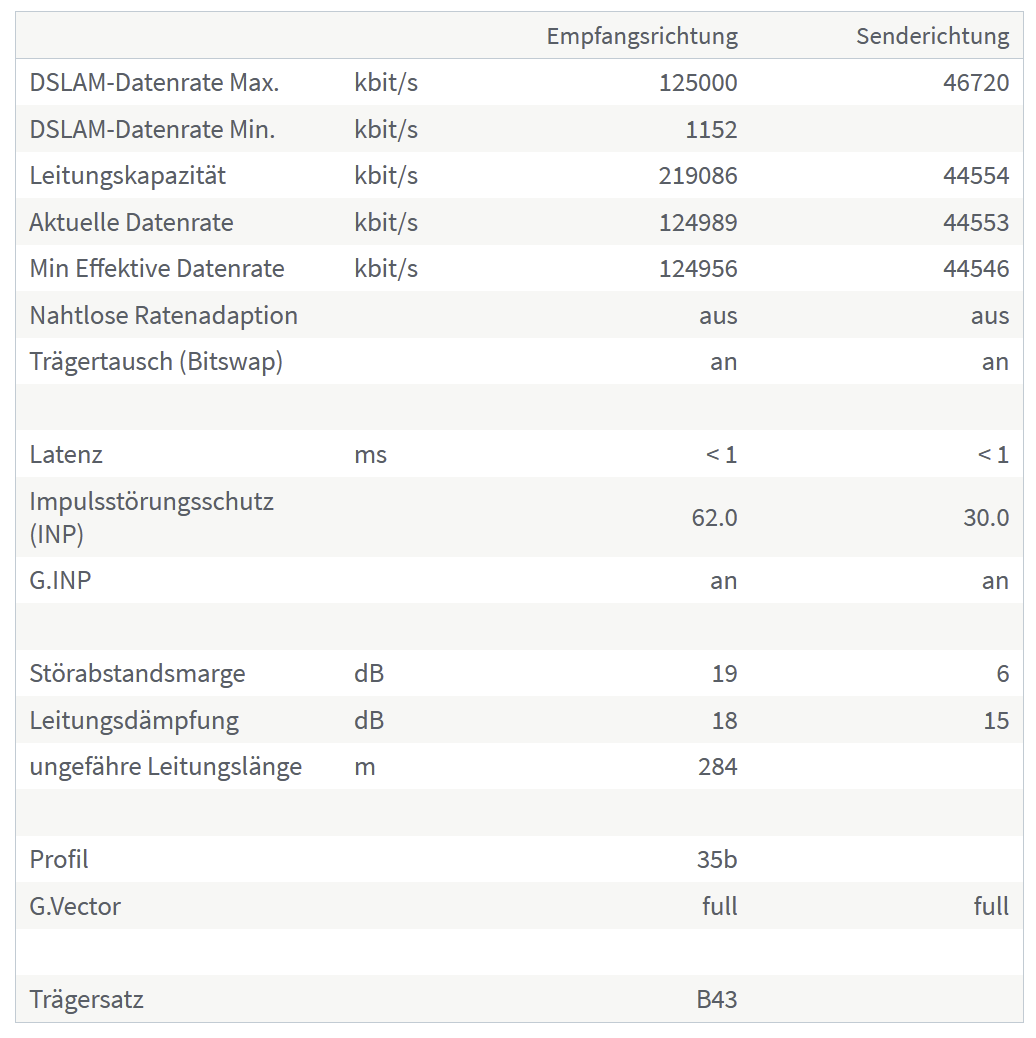

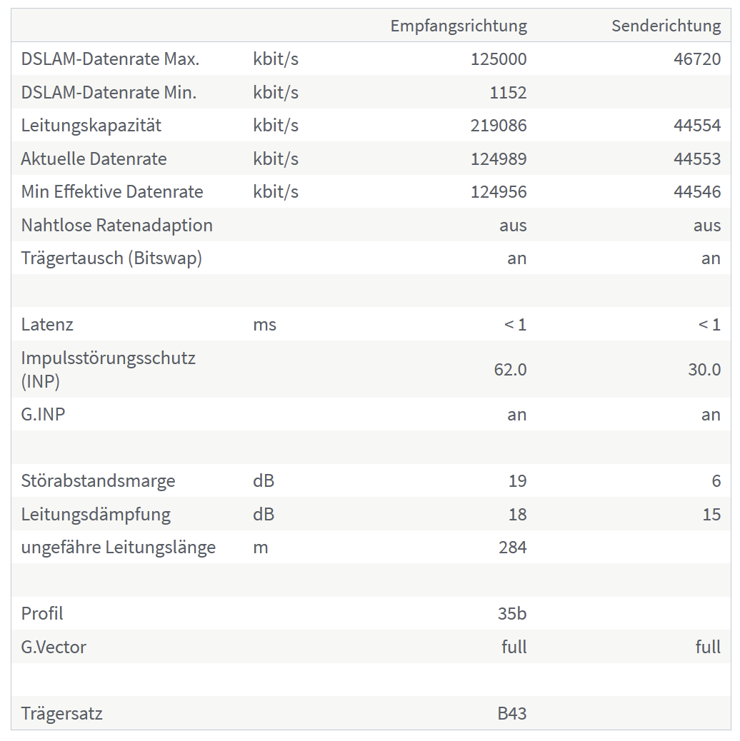

Hallo! Am Freitag wurde mein VDSL100-Anschluss auf 250 umgestellt.
Zunächst hatte ich dann eine effektive Datenrate im Downstream von ~200mbit.
Allerdings waren im DSL Informationsbereich hohe Werte bei den korrigierten DTU und in der Statistik Fehler zu sehen. Verbindungsabbrüche gab es aber keine. In der folgenden Nacht wurde dann meine DSLAM Datenrate auf 125 herabgesetzt und der Impulsstörungsschutz in Empfangsrichtung auf 62 erhöht.
Auffällig für mich war außerdem noch, dass in der Woche vor der Umschaltung der Impulsstörungsschutz auf 24/30 oder ähnlich herabgesetzt wurde (zuvor in beide Richtungen bei ~42). So war er auch bei der Schaltung in dem niedrigen Bereich (allerdings noch nicht mit den vielen Korrekturen, soweit ich mich erinnere).
Womit habe ich nun zu rechnen und sollte ich einfach garnichts tun? Denkt ihr, ich werde wieder auf 175+ kommen? Fritzbox 7530 mit Firmware 6.55 vom 6.6.23 (automatisch aufgespielt).
Noch eine allgemeine Frage: Ist eigentlich der Impulsstörungsschutz in irgendeiner Form einschränkend für die DSLAM Datenraten? Der für mich offensichtliche Zusammenhang ist der mit dem S/R Abstand.

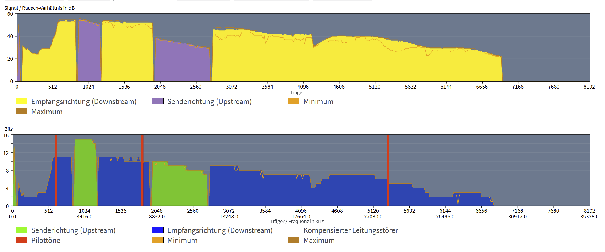

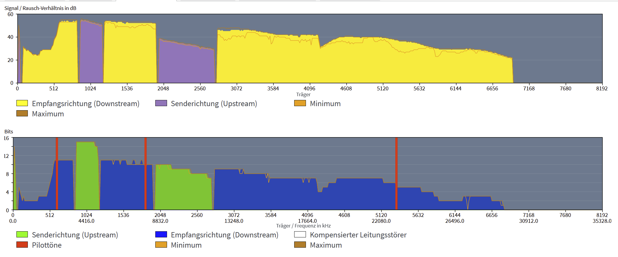

Du wirst, wenn die Leitung lang genug stabil ist, wieder auf 210 kommen. Das wellige Spektrum deutet aber darauf hin, dass du Klingeldraht liegen hast. Vermutlich ist auch Powerline-Störer in der Nachbarschaft unterwegs. Mit geeigneter Endleitung ist vermutlich mehr drin. Du verwendest hoffentlich selbst kein Powerline?

Von den Einbrüchen im Spektrum her würde ich auf Powerline tippen. Vermutlich nutzt ein anderer Hausbewohner diese Seuche.
Du könntest dich mal durchfragen und bitten, ob die Leute vielleicht bereit sind, die Adapter stillzulegen. Oder wieder ein Downgrade auf VDSL100 machen.

Wieso kann eigtl. Powerline meine Verbindung stören? Ist das, weil dann Signale durch Stromkabel gehen, die wiederum in diesem Bereich nicht abgeschirmt sind oder ähnlich? Strom- und Telefonkabel verlaufen, wenn ich das richtig sehe, durch die selben Kanäle, dicht an dicht, hier... Und es gibt einen "Devolo.." im WLAN-Netz. Gibt es irgendwelche technischen Gegenmittel ?

Ja, die Stromleitungen sind ungeschirmt und wirken wie eine Antenne. Das koppelt dann auf die Telefonleitung ein.
