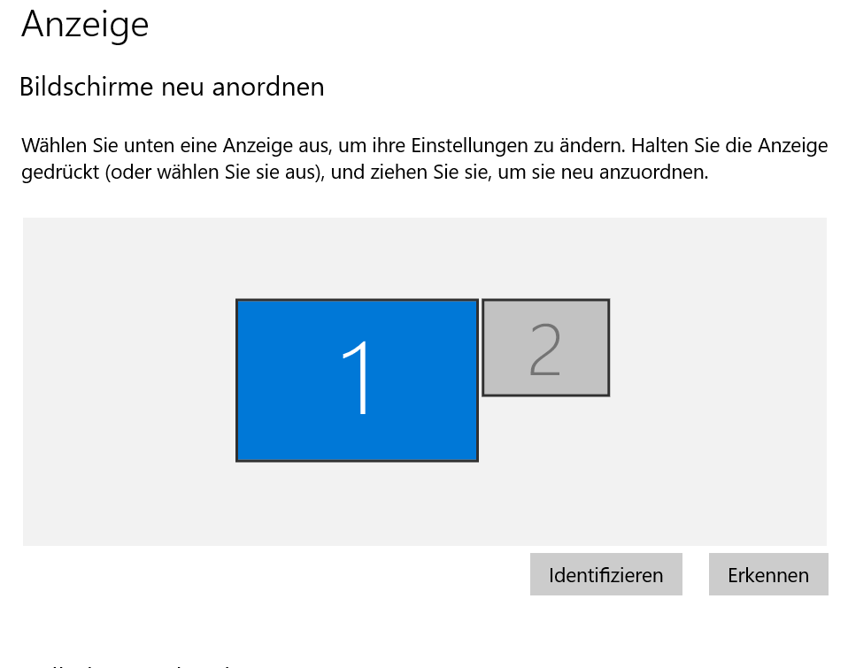

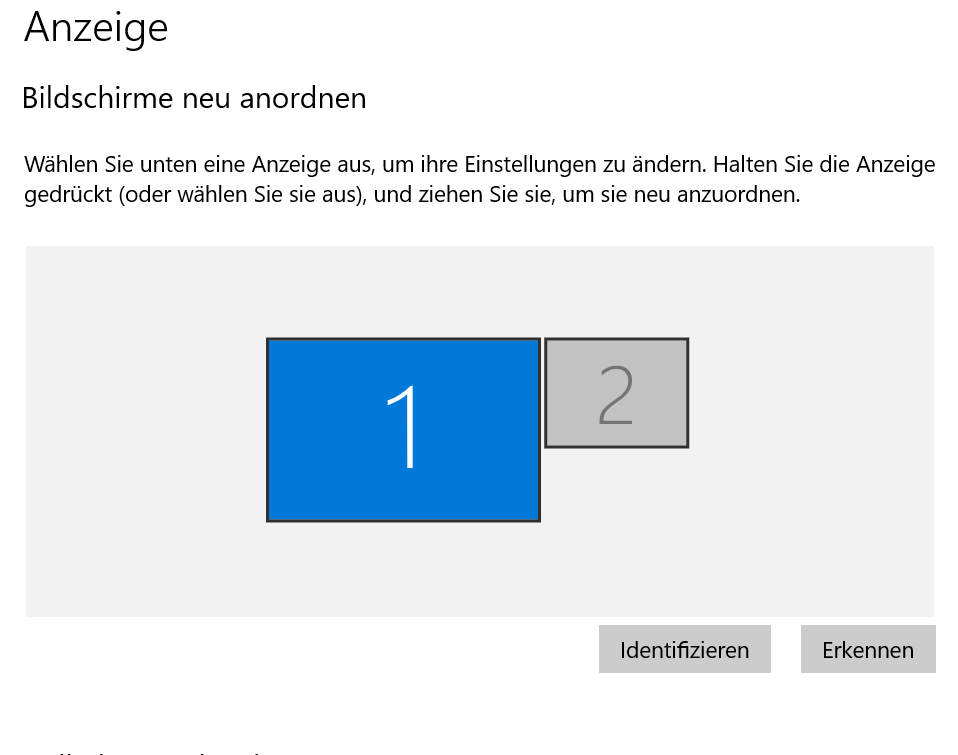

Und zu meiner Anzeigendarstellung habe ich einmal vier Screenshots beigefügt(ich hoffe, die vereinfachen es etwas). Zum einen sieht man, dass ich kann unter "Anzeigeeinstellungen grundsätzlich den Modus "erweitern auswählen kann.
Ich interpretiere es daher so, dass mein MS Surface "erkennt" dass ein Monitor angeschlossen ist , denn es werden ja zwei Bildschirme angezeigt( siehe Troubleshooting1).

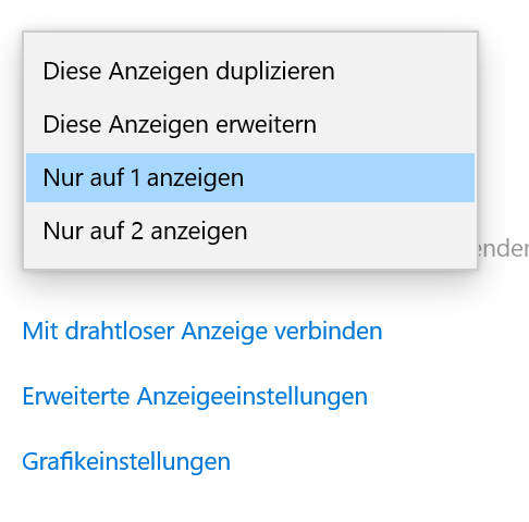

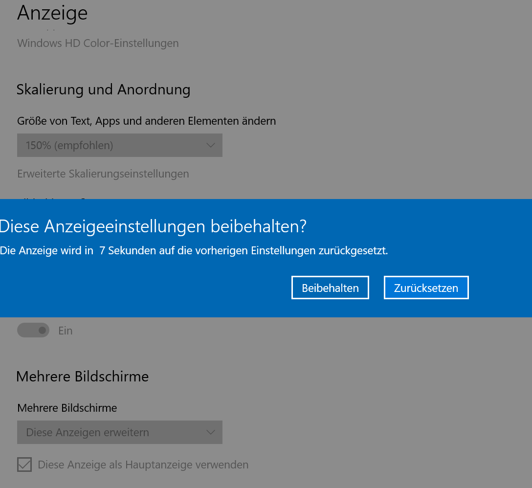

Es gibt grundsätzlich zum Auswählen die Optionen "Anzeige erweitern" und "Anzeige duplizieren", wobei standardmäßig "nur auf 1 anzeigen" ausgewählt ist (siehe Troubleshooting2).

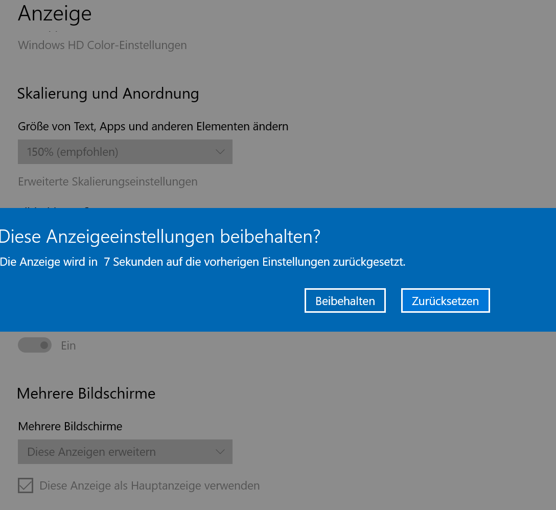

Troubleshooting2.PNGWenn ich das ändern möchte und "erweitern" auswähle, springt der Computer aber- obwohl ich auf "beibehalten" gehe, trotzdem nach ein paar Sekunden wieder zurück auf "nur 1 anzeigen"(Troubleshooting3)
Troubleshooting3.PNG.

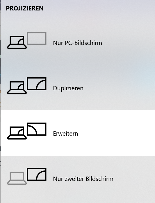

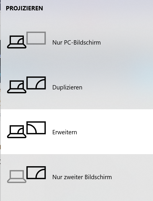

Davon unabhängig lässt sich mit der Tastenkombination windows+p das Fenster "projizieren" öffnen, welches abgebildet ist unter Troubleshooting 4.
Troubleshooting4.PNGWobei dort immer die von mir zuletzt ausgewählte Anzeigeform ausgewählt ist (und bleibt)- da spring nichts zurück.
Außerdem "schaltet mein Surface um", wenn ich z.B jetzt wie in Abb 4 von "erweitern" auf "duplizieren" wechseln würde- dann wird mein Surface-Bildschirm auch erstmal schwarz. Nur dass ich halt auf dem externen Monitor leider kein Bild sehe.

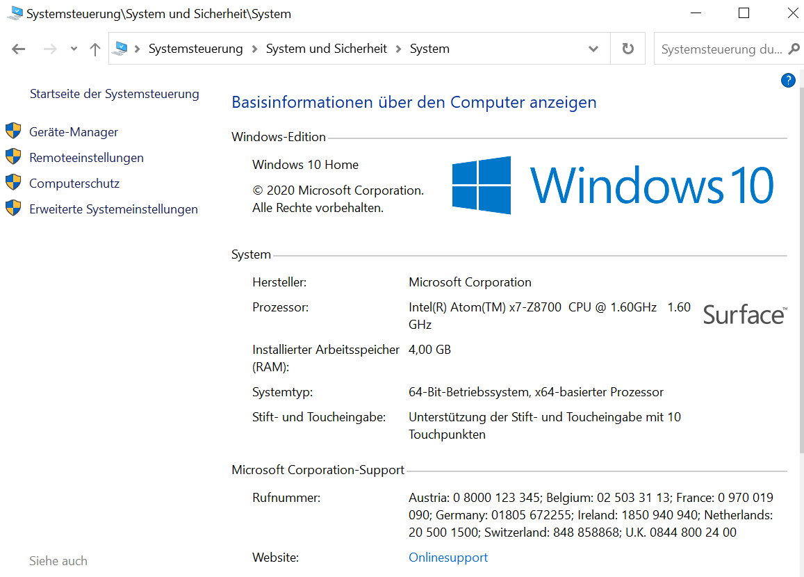

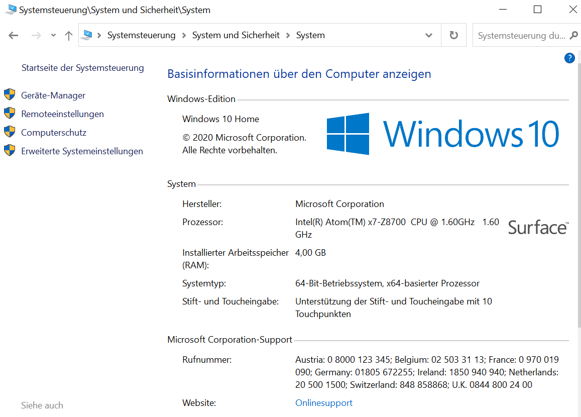

Hallo Heaton, danke fürs Antworten... Es ist ein Intel Atom ;-) Sorry! Ich habe anbei mal meine Systeminformationen beigefügt.
Die aufgeführten Core-ix- Treiber gelten dann für mich nicht oder?
