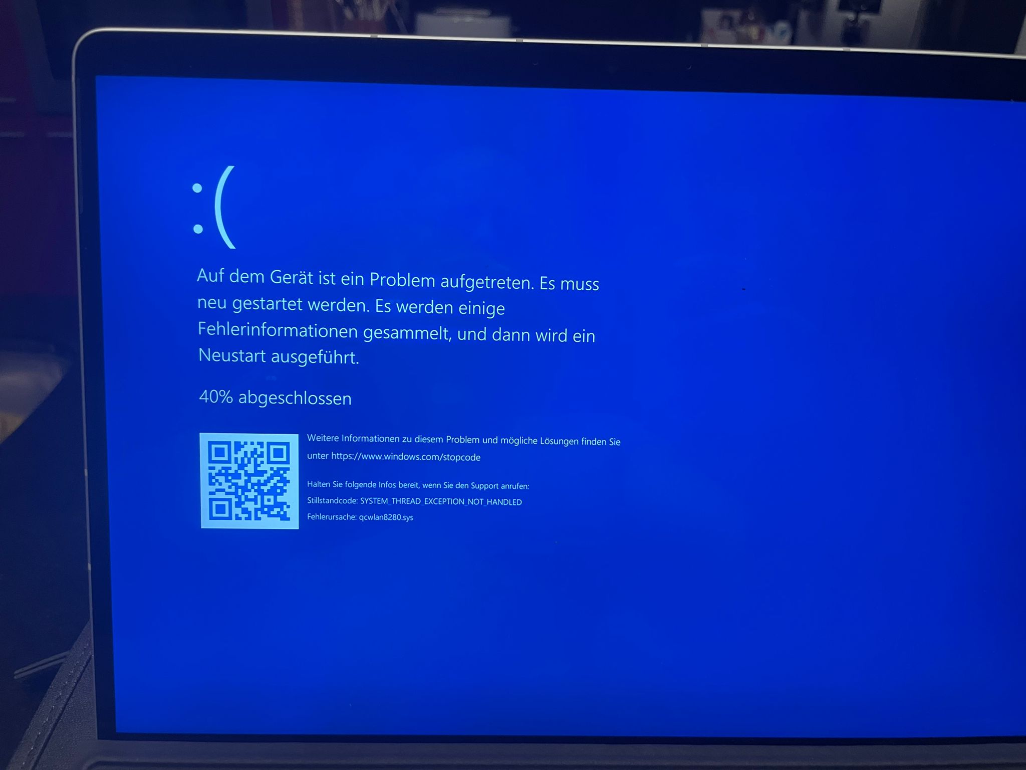

Surface 9pro mit 5G - Ständig Bluescreen QCWLAN8820.SYS

Hallo Zusammen
ich habe mir dieses Gerät berufsbedingt (NEU) gekauft und es bringt mich so langsam an den Rand der Verzweiflung.
Das gerät kann nicht zurückgesetzt werden, windows wird zeitweise nicht geladen und manchmal funktioniert es einwandfrei.
als es vorgestern mal lief, habe ich die Surfaceapp durchlaufen lassen und diese hat alles überprüft.
es wurden wie erwartet natürlich keine fehler gefunden.
was kann ich tun, wer kann mir helfen?
dann kommt surfacebooterror

Mal schauen, ob Qualcomm direkt einen aktuelleren Treiber dafür anbietet?
Ansonsten frische Windows-Installation versuchen.
Wenn beides nichts bringt, Supportfall bei MS aufmachen (wobei du das jetzt auch schon machen könntest).

Deinstalliere den WLAN-Treiber über den Gerätemanager.
Es sollte dann erstmal der Standard-Treiber von Windows laufen.
Guten Tag; ich hatte genau das gleiche Problem mit Surface 9 Pro. Irgendwie hab ich es geschafft, das WLAN auszuschalten und seither läuft der PC seit 20 Minuten wieder stabil. Hab gedacht, poste das hier im Forum, weil das ist wirklich ärgerlich. Vielleicht hilft der Post jemandem mit dem gleichen Problem.
