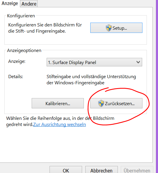

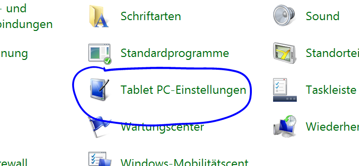

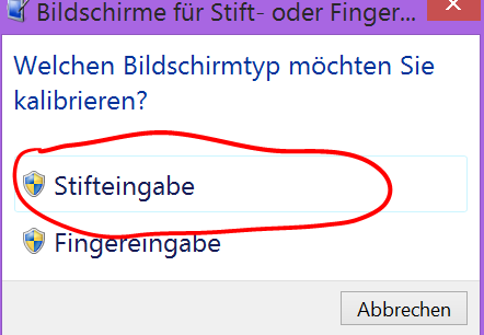

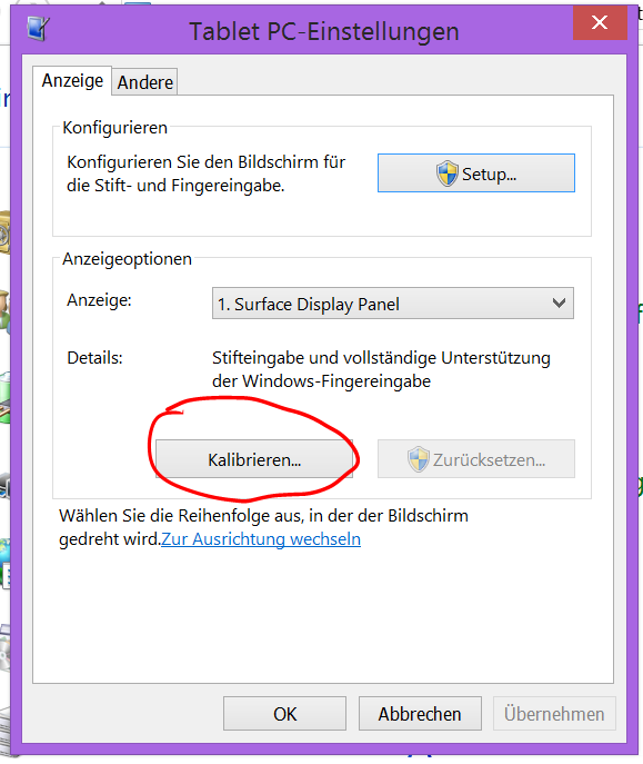

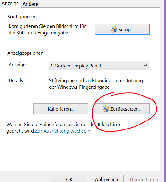

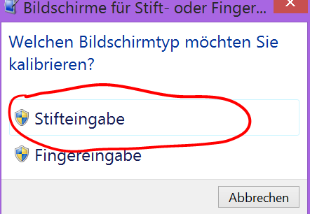

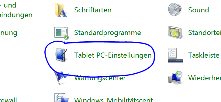

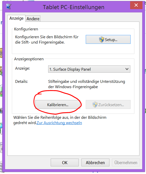

es gibt eine Lösung, die bei mir geholfen hat ( Surface Pro 2 )
siehe Screenshot.
Gruß
