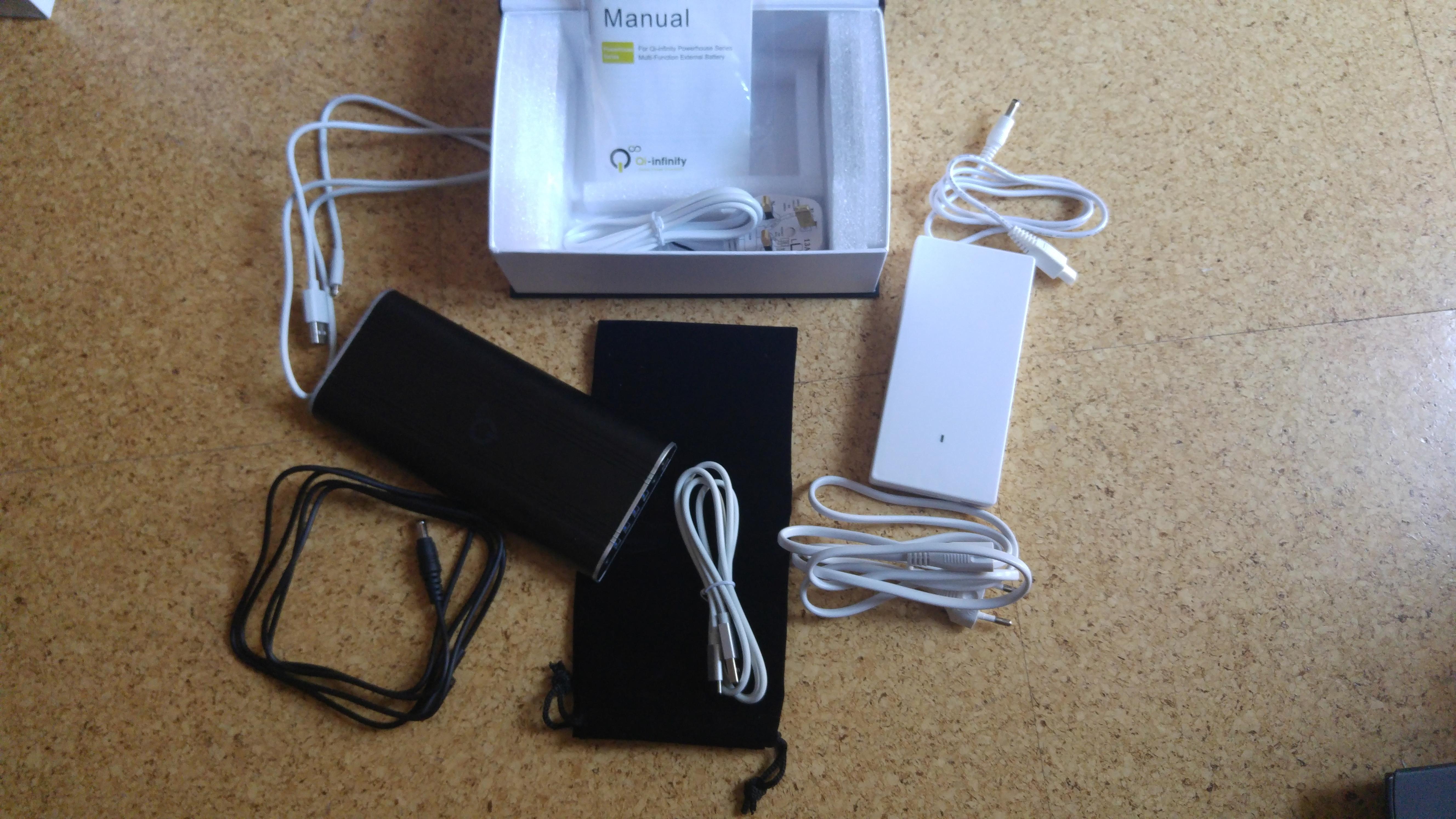

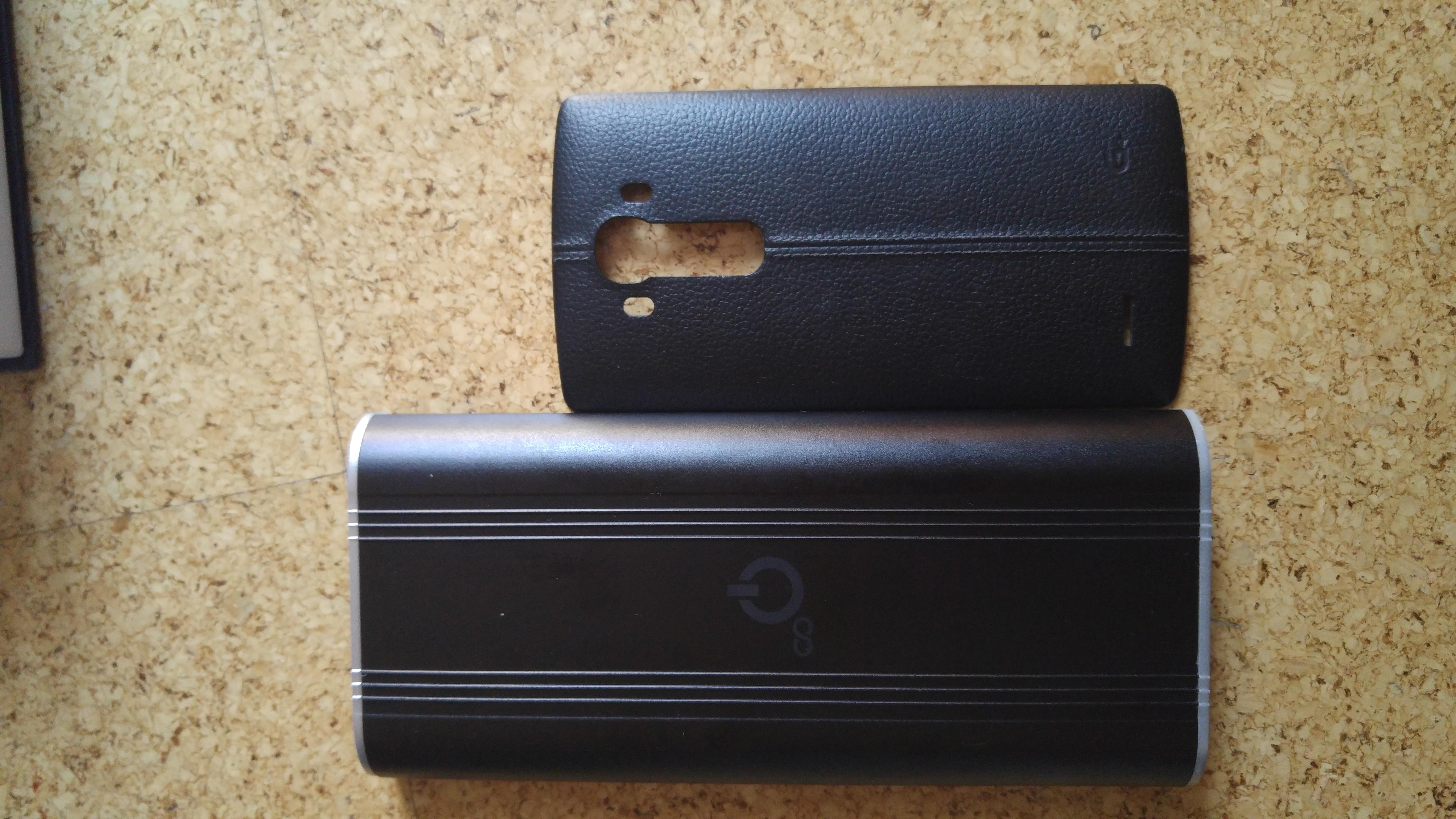

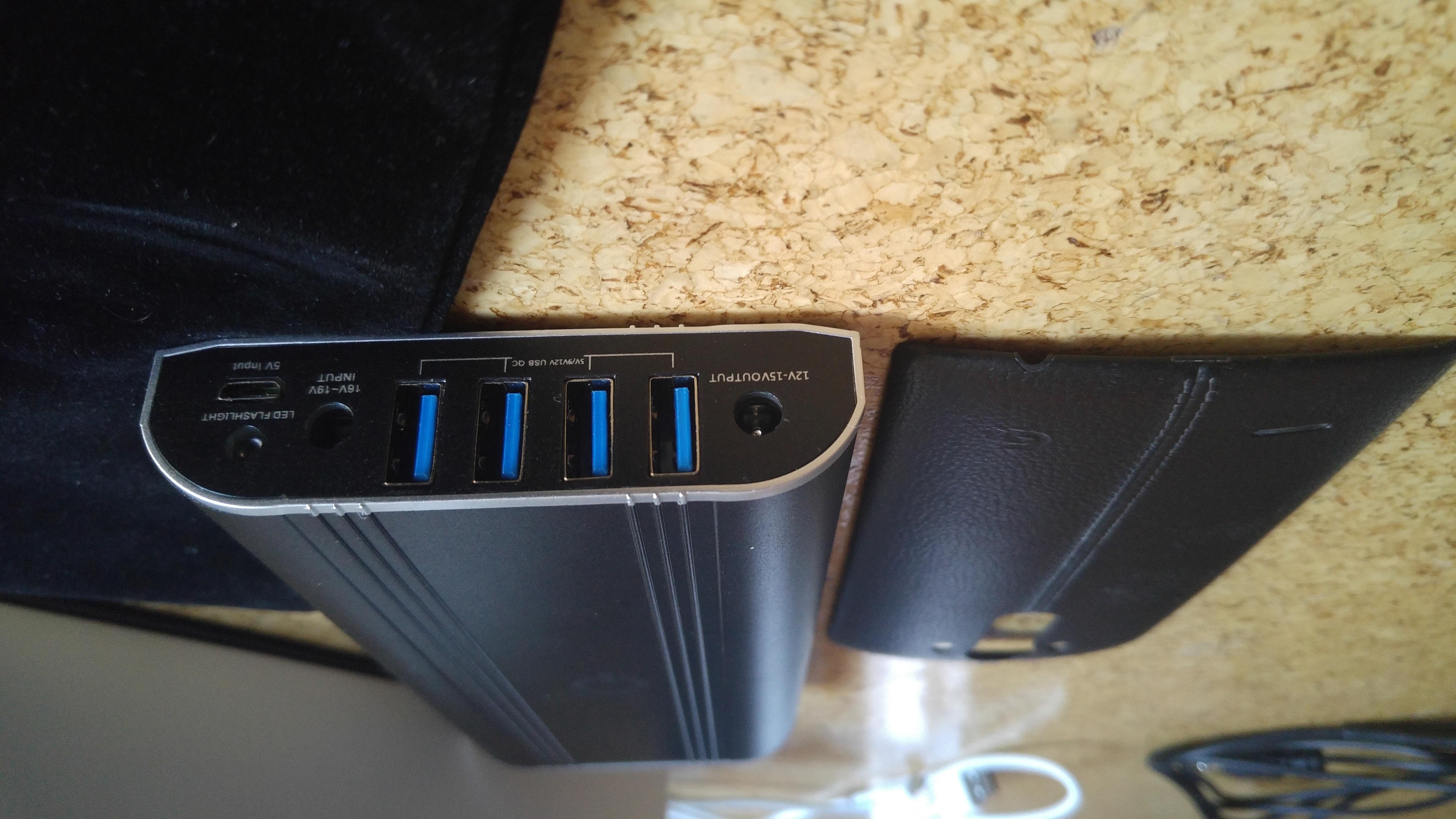

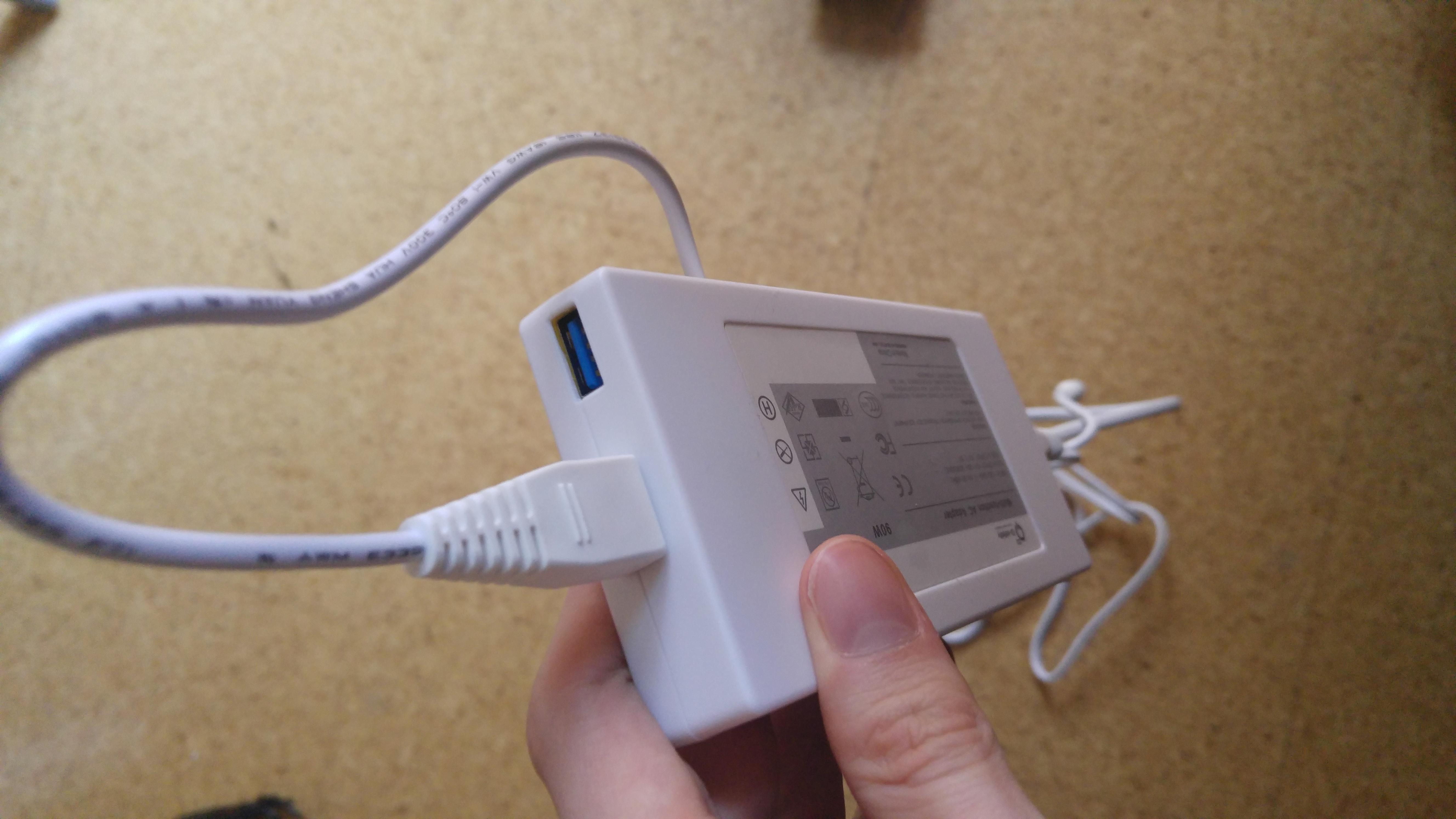

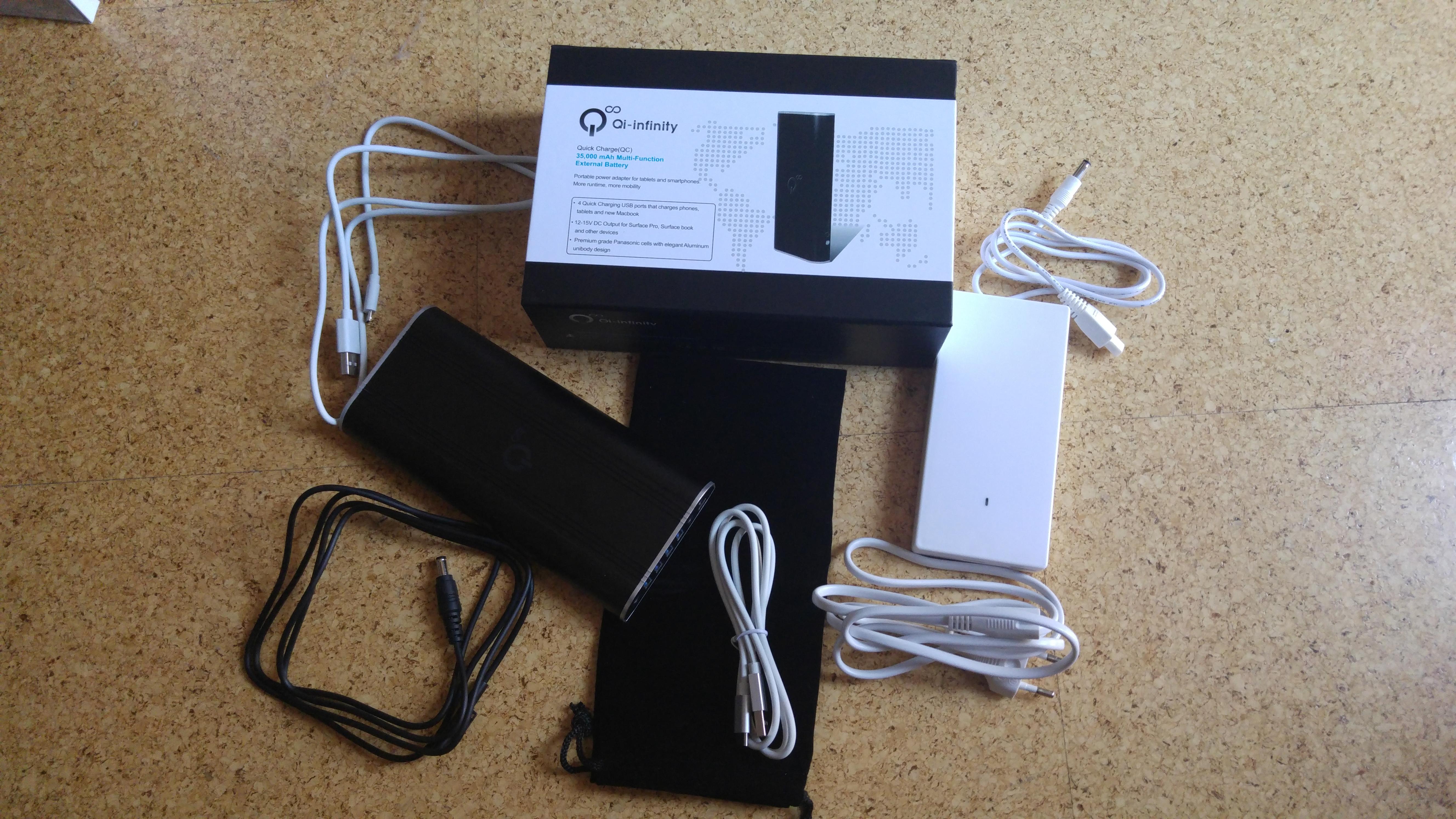

So, heute kam mein Qi-infinity Akku an! (Mittlerweile auch in Amazon UK/US erhältlich)
Super Teil. Gut verarbeitet, 35k mAh und 4 USB Ports. Die Kabel besitzen auch alle eine höhe Qualität.
Netzteil ist sehr Flach und hat ebenfalls einen Anschluss für USB Geräte.
Einzig der Anschluss vom Surface Pro hält nicht so stabil wie das original (was man aber bei jedem non-original Surface Pro Kabel ließt). Lang genug ist es zum Glück (ca 2m).
Habe mit Versand ~154$ bezahlt (wenn man sich mit einer neuen Email auf Qi-infinity registriert bekommt man 10% Rabatt). Habe es am 10.12.15 bestellt. Kommt dann mit Amazon, man braucht keine Einfuhrumsatzsteuer bezahlen.
EDIT: Nun auch in DE Verfügbar: http://www.amazon.de/dp/B0183UJ2SY
Kann ich bis jetzt empfehlen, macht einen sehr guten Eindruck!
Anbei noch ein paar Bilder && ein Größenvergleich mit dem LG G4 (nur Rückseite
