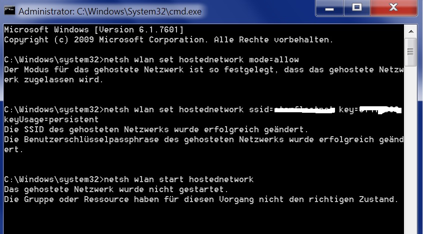

hab jetzt mal versucht unter win7 einen hotspot zu erstellen nach dieser anleitung
https://praxistipps.chip.de/wlan-hotspot-unter-windows-7-erstellen-so-gehts_9939
bis auf den letzten befehl hat es geklappt aber ich bekomme es nicht gestartet...

Na ohne WLAN auch kein WLAN-Hotspot, wie auch? Dir fehlt da einfach Hardware. Dein UMTS-Stick hat mit WLAN nix zu tun.
auch wieder wahr...ok, dann ists ja klar warum der letzte befehl nicht ausgeführt werden kann....mist
