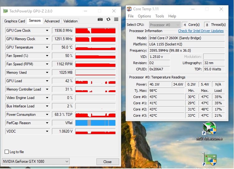

Anbei noch ein Screenshot der CPU und GPU Temp und Auslastung.
