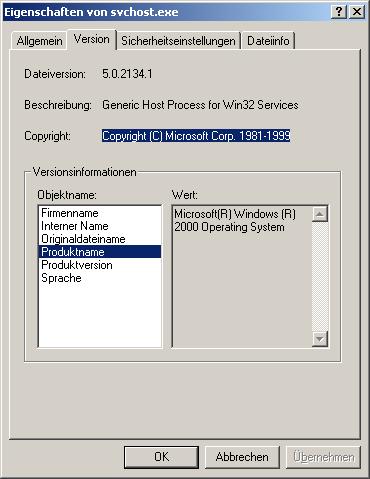

Naja, ein bißchen Logik habe ich schon vorrausgesetzt. Nur mal so als Vergleich, ich hab unten ein Bild angehangen, wie svchost aussehen müsste (hättest ja mal mit dem Original aus c:\windoof\system32 vergleichen können) in der Beschreibung. MS-Programme sind IMMER akkurat "beschriftet" und eigentlich auch immer in Englisch.
(ah ja, sry, Du solltest bei "Version" schauen und nicht bei "Dateiinfo")
