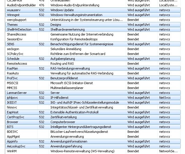

in letzter Zeit läuft der Lüfter meines Notebooks ungewöhnlich oft. Schuld daran ist wohl eine permanente CPU-Dauerlaust von >25%. Laut tskmgr werden die ca. 25% von "svchost.exe -k netsvcs" verursacht. Beigefügt hab ich einen screenshot der Dienste, die darunter laufen. Das Beenden des Prozesses schafft zwar Ruhe, beim nächsten Neustart geht´s aber wieder los.

Schau mal im Ressourcenmonitor unter "CPU" und klapp dort den Bereich "Dienste" auf ist dort der Dienst "wuauserv" mit gleicher Auslastung zu sehen wie die "svchost.exe" werden gerade im Hintergrund Windows Updates ausgeführt. Dieser Vorgang kann unter Umständen viel Zeit in Anspruch nehmen. Die Auslastung sinkt sobald die Updates installiert wurden.
Alternativ kannst du dir auch unter "C:\Windows" die Datei "WindowsUpdate.log" anschauen dort sind alle Vorgänge aufgezeichnet.
Win-Update ist jetzt durch, Neustart verlief ohne Probleme. Die CPU-Last ist (bisher) wieder im Normbereich. War also wohl winzigweich der Übeltäter.
