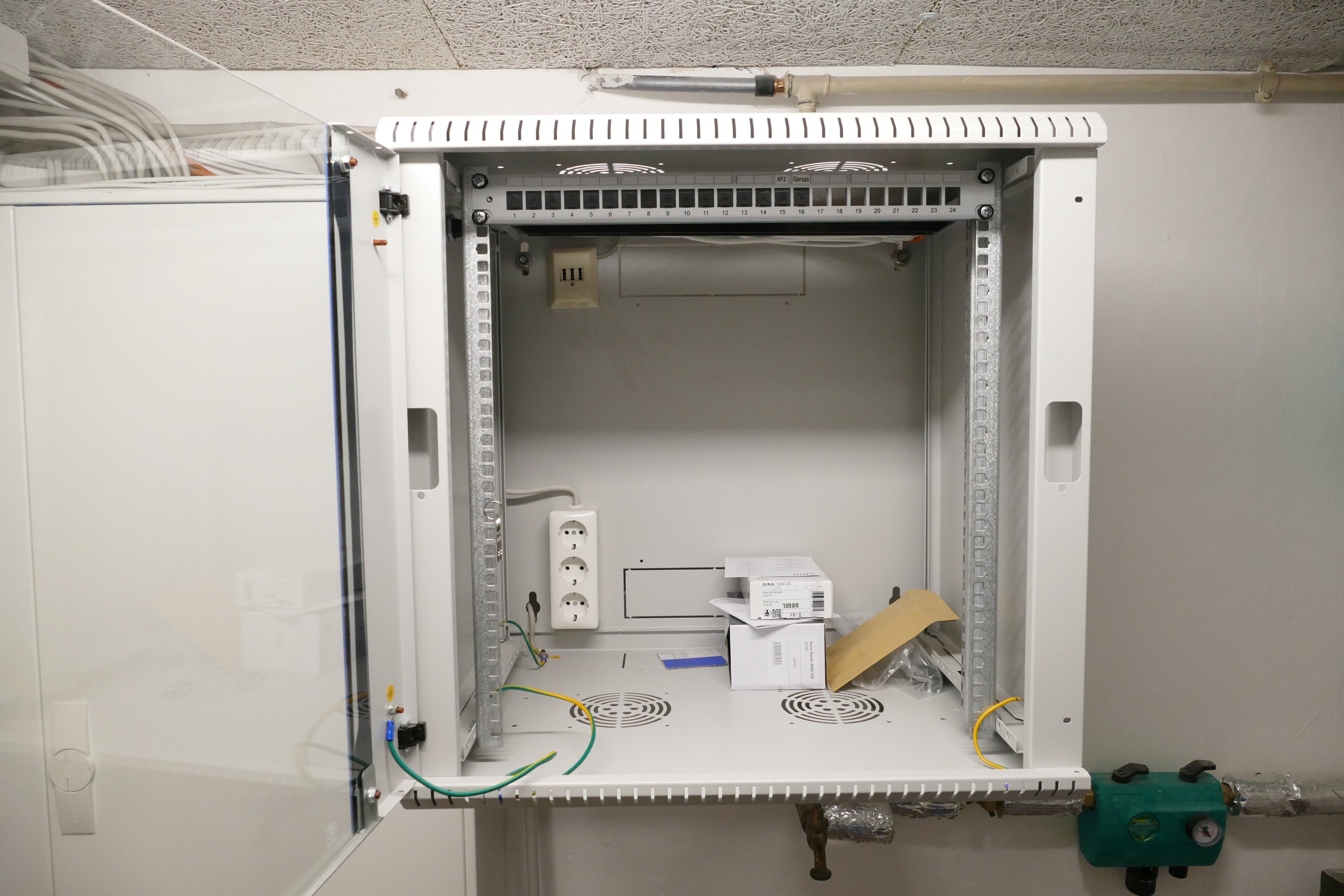

Wenn es möglich ist, zeige uns doch ein Bild von der Einbausituation.
Ok, das sind ein paar wirklich gute Fragen. Werde ich bei nächster Möglichkeit mal in Erfahrung bringen bzw. fotografieren.

Es soll ein 16 Port Switch werden. Folgende Situation bietet sich aktuell im Keller:
Welcher Switch wäre da zu empfehlen?
Managed Switch notwendig oder egal?

Kann jemand noch einen (not managed) 16 Port Switch für den Kasten oben (Foto) empfehlen?
Irgendwas worauf ich noch achten sollte?

Such dir einen aus: https://geizhals.de/?cat=switchgi&x...ia+Montagewinkel)~13266_Gigabit~658_unmanaged
Mit einem der günstigsten TP–Link oder D–Link machst du nichts falsch.
Danke für Deine hilfreichen Antworten!
Habe mir jetzt mal die beiden D-Link Switche DGS-1016D und DGS-1016S rausgesucht. Einen Unterschied zwischen beiden kann ich nur optisch erkennen. Tendiere dann zum flacheren und leichteren.
Passen denn beide in den Schrank auf dem Foto?
Der DGS-1016D ist ein älteres Modell, das noch immer gebaut und verkauft wird.
Von den technischen Daten gibts abseits der Form keine nennenswerten Unterschiede.

Frage nochmal nach dem Datenschrank (sorry), passt der Switch nun da rein? Möchte ungern ne Überraschung erleben.
