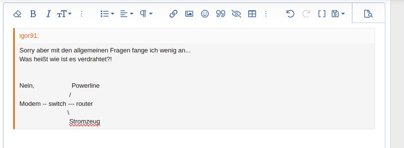

Nein, Powerline
Modem -- switch --- router
Stromzeug

Der Darstellung nach hier im Texteditor nicht... Ein Bild/(abfotografierte) Skizze wäre hier die saubere Lösung gewesen.
Ok, dann nicht mehrere Ports am Modem, aber mehrere Geräte Netzwerktechnisch unmittelbar hinter dem Modem, also gleichbedeutend.

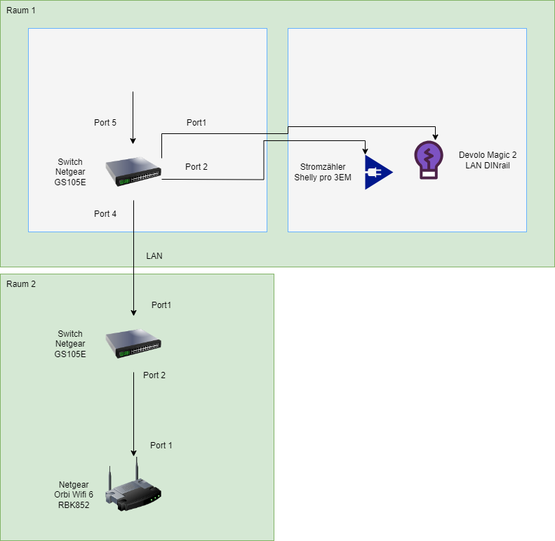

Es handelt sich beim Modem um ein "innbox v60-u"
Der Provider hat mir den Port 1 durchgeroutet
Dort ist mein switch angehängt.

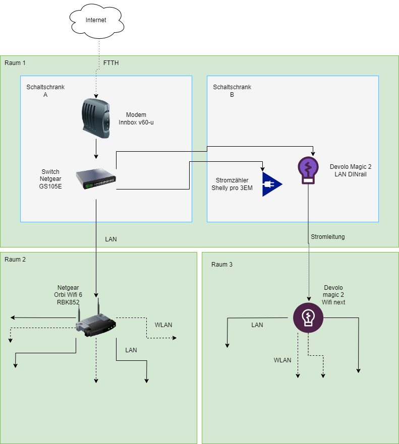

Dahinter im selben raum der devolo dinrail magic 2, also powerline, und in ganz anderen räumen das gegenstück vom powerline + router und sonstige geräte.
Ziel ist dass ich vom router auf die powerline geräte komme (bzw die dahinter) und umgekehrt.
Die geräte kann ich nicht wo anders verbauen da kein platz bzw kein kabel.
Ich habe von raum wo der modem/switch/devolo dinrail genau ein kabel zum router. Fertig
Heißt: es muss an den geräten etwas angepasst werden so dass ich da zugreifen kann voneinander.
Oder ich kann noch anbieten den switch gegen einen 0815 router, so mini wie möglich zu tauschen (aber gegen keinen orbi da zu groß)
Edit: Und anbei ein Diagramm - Am Modem werde ich nichts verändern können.

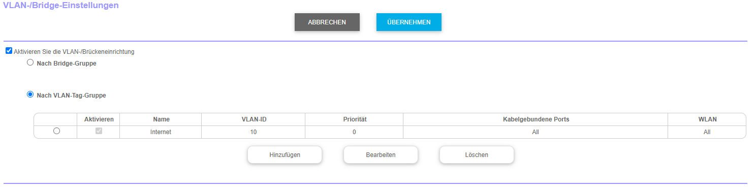

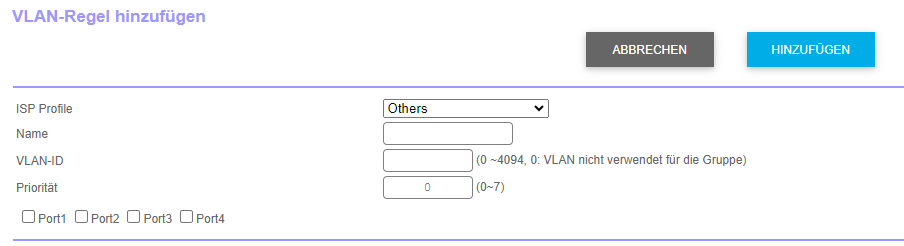

der Orbi hat ebenso eine VLAN-Einstellung - kann ich nicht da (was auch immer..) einstellen und dann am switch es ebenso machen? muss da tatsächlich ein zweiter switch nach dem ersten switch bzw. vor dem router?
Das hier hab ich beim Orbi unter VLAN (ist nur jetzt zur vorschau aktiviert, sonnst ist es derzeit deaktiviert)
Wieviele Kabel kannst Du zwischen GS105E und RBK852 ziehen? Wenn das nur eines ist, dann brauchst Du noch einen zweiten konfigurierbaren Switch. Netgears Router bieten zwar ein VLAN-Tagging, aber deren Web-Oberfläche ist solch ein Murks, dass selbst ich nicht weiß, ob dadurch ein weiteres VLANs auf dem WAN-Port erlaubt ist, dass dann aus dem LAN stammt.
Wenn Du das unbedingt verwenden willst, wäre mein Tipp … dreijährigen Ausbildungsberuf starten, dann Dich auf Port-Mirroring und Wireshark spezialisieren … dann könntest Du das nach zwei/drei Stunden Herumklicken in der Web-Oberfläche vielleicht hinbekommen. Lange Rede kurzer Sinn, bitte hole Dir einen zweiten konfigurierbaren Switch.
igor91 schrieb:
Jenes Menü ist eigentlich dafür da, ein VLAN-Tagging zu machen. Also Du hättest vom Internet-Anbieter Internet auf VLAN7, Fernsehen auf VLAN8 und Telefonie auf VLAN9. Dann trennt so der Router den Verkehr, entfernt das VLAN-Tag und Du könntest z.B. an Port 3 direkt exklusiv einen Fernseh-Receiver anschließen.
Wäre mir neu, dass man so vom LAN wieder zurückkommt, aber ja, deren Web-Oberfläche ist so dermaßen grässlich in dem Punkt, dass es vielleicht doch gehen könnte. Aber dazu müsste ich jetzt Deine Konstellation hier nachbauen, meinen Netgear abstauben … ich bezweifele, dass irgendwer das schon mal probiert hat. Ist viel Arbeit und solltest Du irgendwann einen anderen Router haben, brauchst Du eh doch wieder einen konfigurierbaren Switch.
Leider nur ein Kabel zwischen switch und router - sogar dieses zu ziehen war bei Wohnungsübernahme ein graus....
:-D alles klar - glaub ich bin dann doch schneller einen weiteren switch zu kaufen anstatt jetzt beginnen mich für was neues ausbilden zu lassen... - ein weiterer switch ist bestellt und kommt morgen an.
Ich hab mal im diagramm nur die notwendigen Geräte gelassen um es übersichtlicher zu haben (Hinter dem Router sind natürlich weitere Geräte die ich natürlich weiterhin untereinander erreichen können muss - das selbe beim Devolo powerline)
Erst einmal -> ist so dann der verbau vom 2ten switch richtig so?
falls ja hätte ich es dann folgendermaßen verstanden:

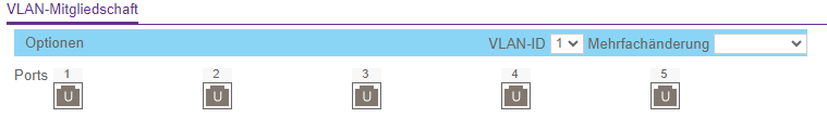

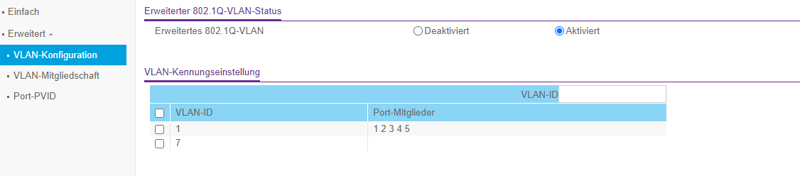

Switch 1:

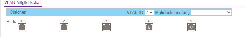

VLAN-ID 7 hinzufügen (Anhang 1)
VLAN Mitgliedschaft -> VLAN ID 7 mit Port 4 und 5 verbinden (Router & Modem) (Anhang 2)

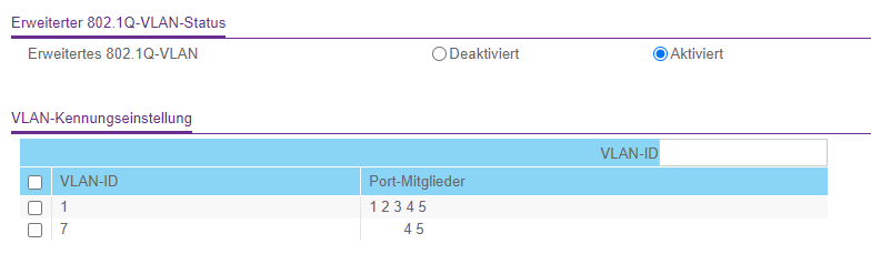

VLAN ID 1 bleibt unverändert (Anhang 3)

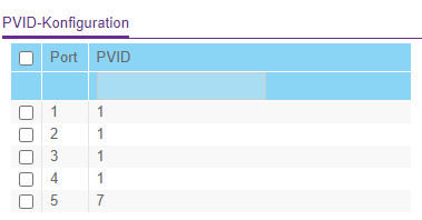

Port-PVID: Stelle den Port 5 auf PVID 7 (Anhang 4)
Somit dann den switch 1 fertig konfiguriert (Anhang 5)

Bei VLAN-ID 7 musst Du bei Port 4 noch von U(ntagged) auf T(agged) wechseln.
Auf Port 5 sollte allein VLAN-ID 7 Mitglied sein, also nicht auch noch VLAN-ID 1.

norKoeri schrieb:
Am Port an dem der RBK852 hängt, beide VLANs anbieten, also 1 und 7.
Aber was hattest du dann damir gemeint wenn nicht unter mietgkies beide haben?
„mietgkies“ :watt:
Ich rate jetzt mal: Ich meinte Port 4, an dem der RBK852 indirekt hängt. Der zweite Switch ist ja eigentlich nur dafür da, dass Du dann die VLAN-Tags wieder entfernst, aber zwei echte Kabel ziehen kannst, einmal zum WAN und einmal zum LAN des RBK852.
