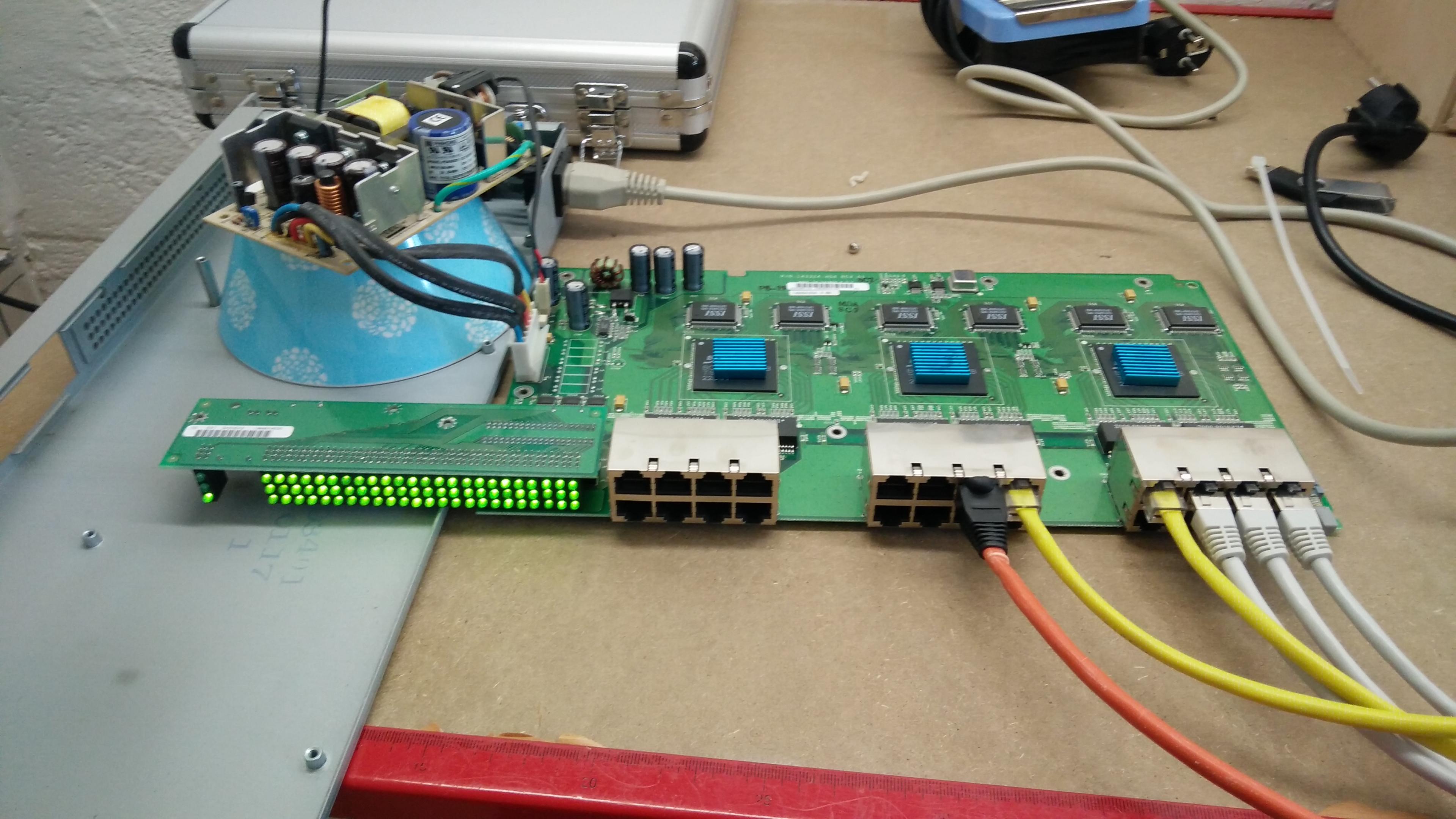

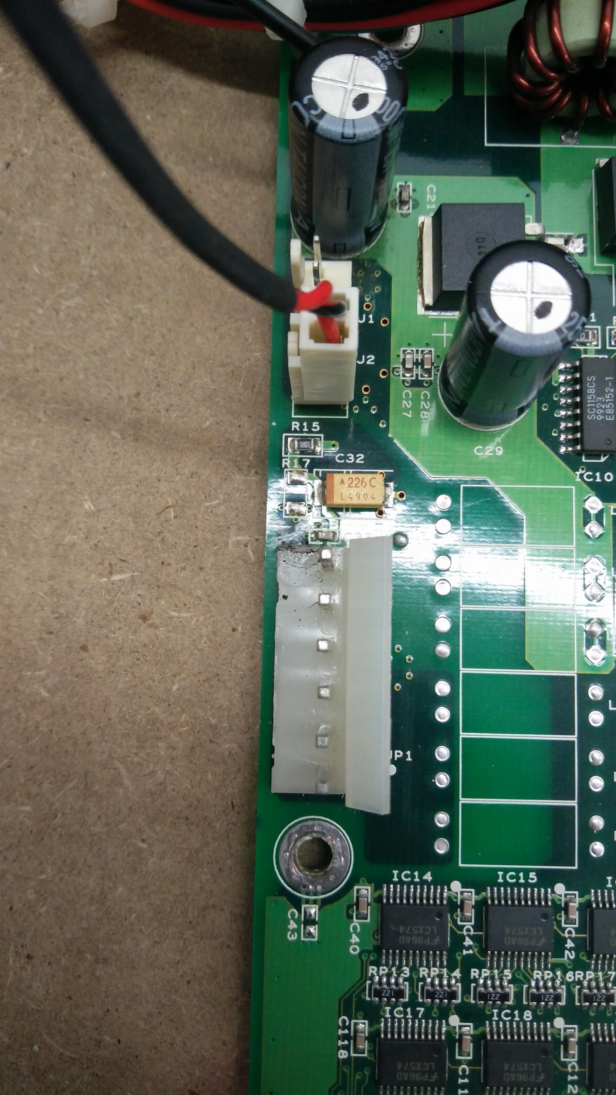

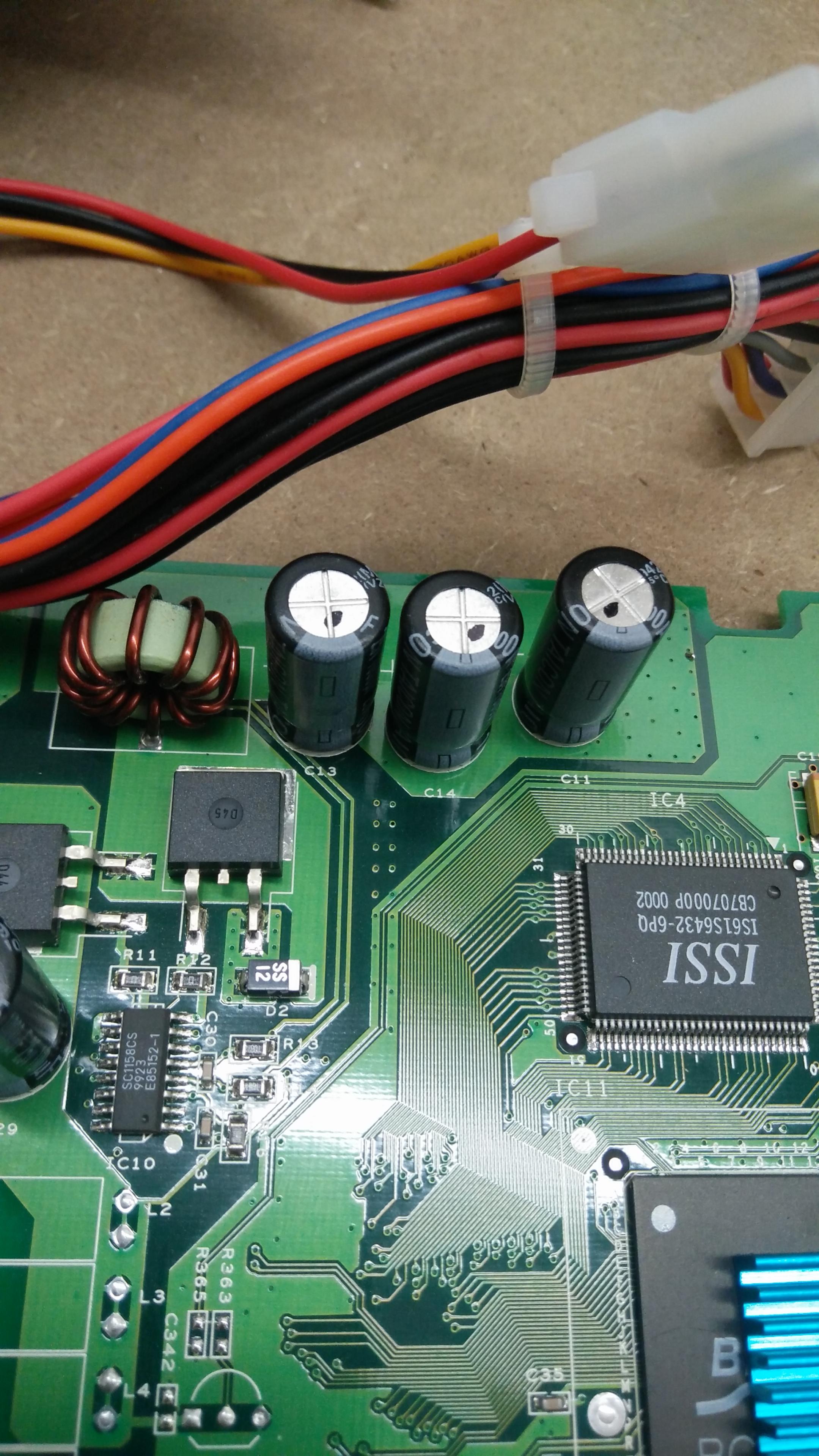

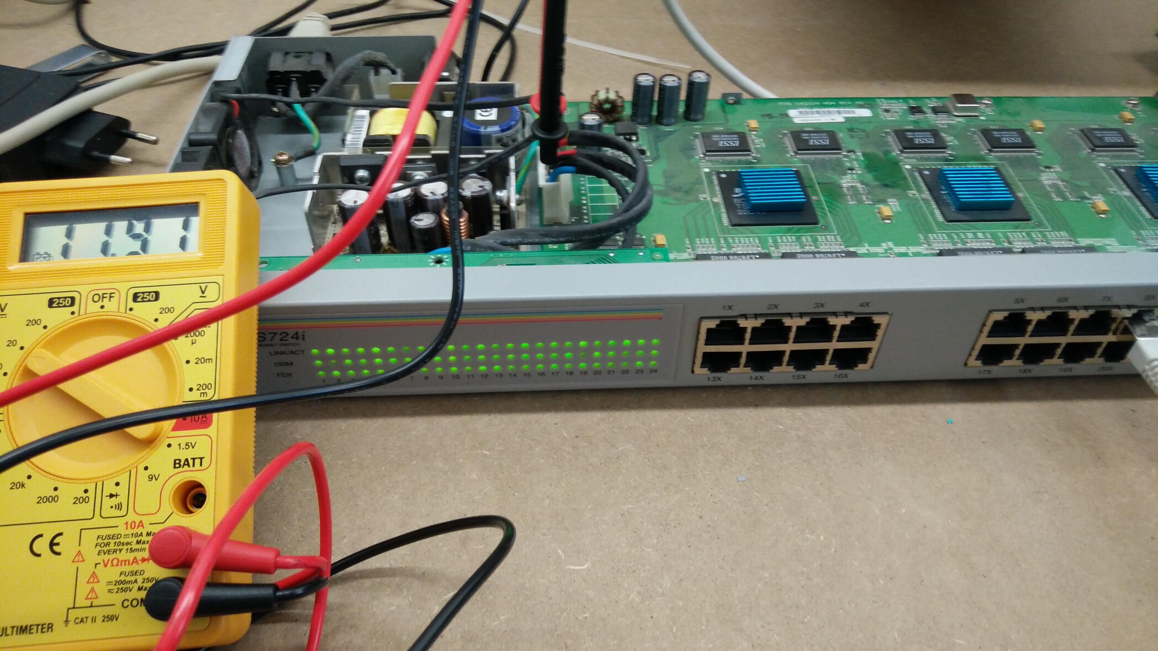

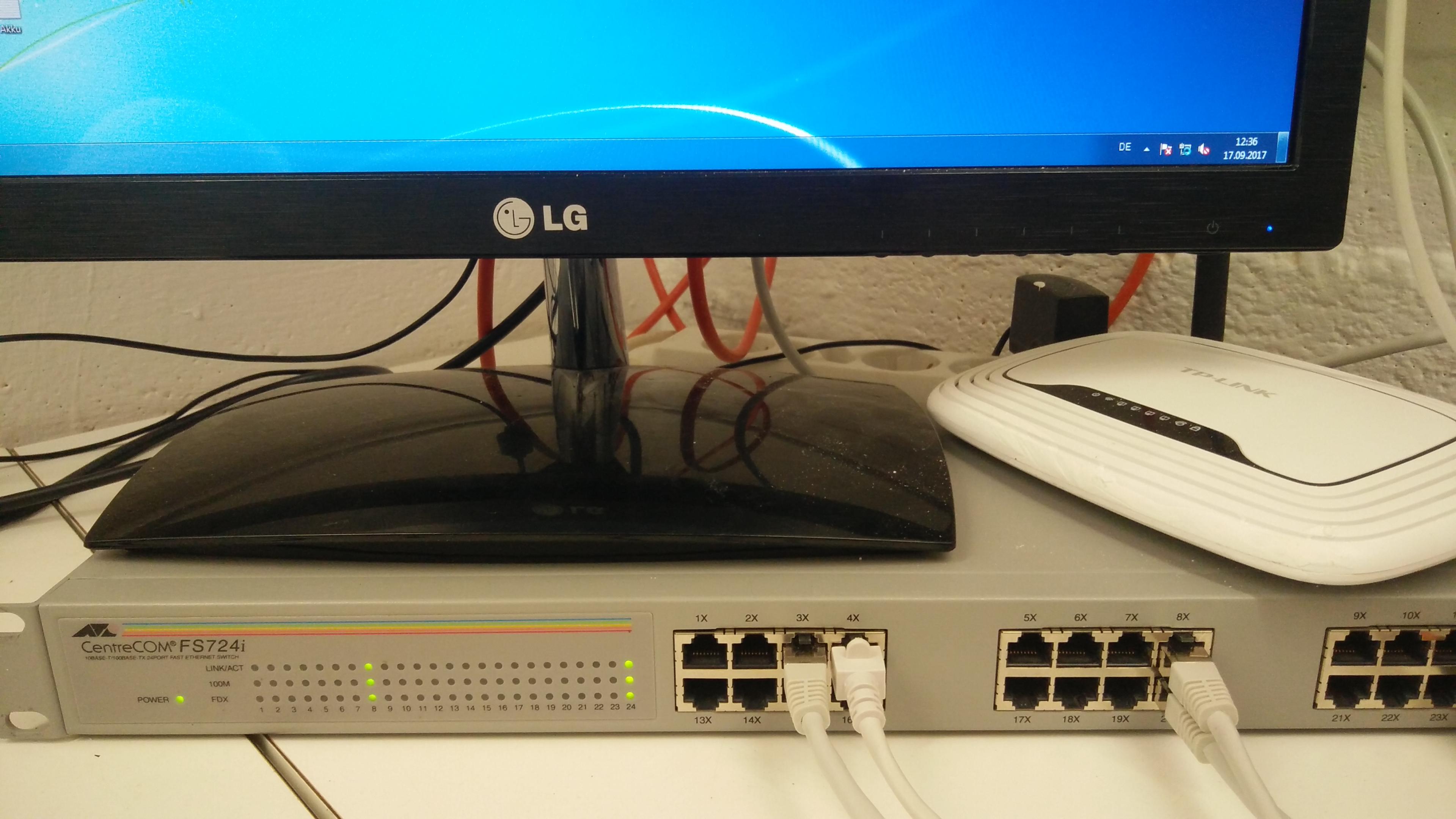

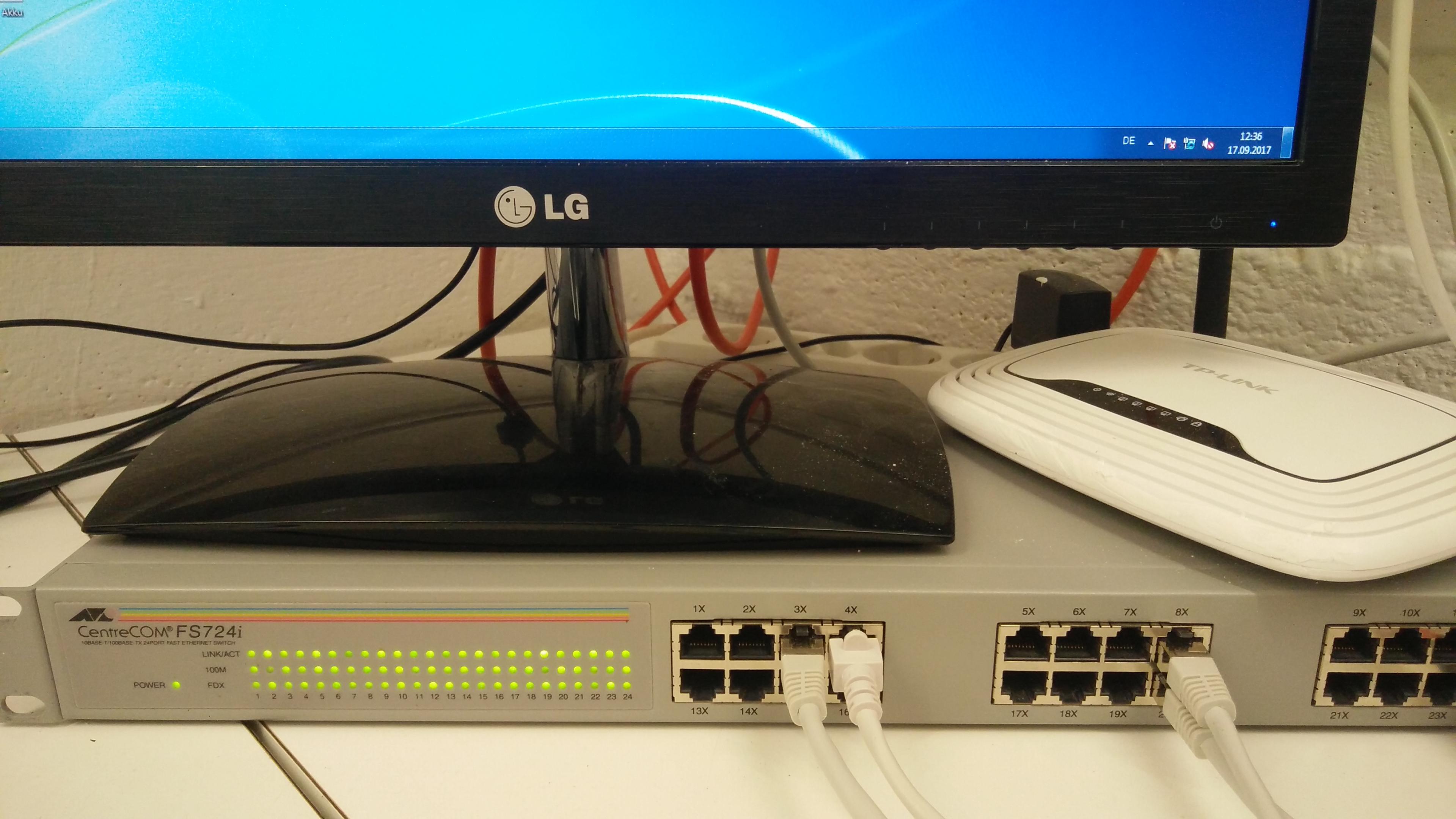

Hallo, mein Switch (ein Allied Telesyn FS724i) startet (jedenfalls glaube ich das er es macht) andauernd neu.
(Siehe Bilder) Ich habe mich jetzt schon durch Google durchgewühlt, und die Anleitung gefunden. Ich habe alles angeschlossen wie in der Anleitung beschrieben.
Er macht dies erst seit kurzem, nach manchen starts macht ers auch granicht.

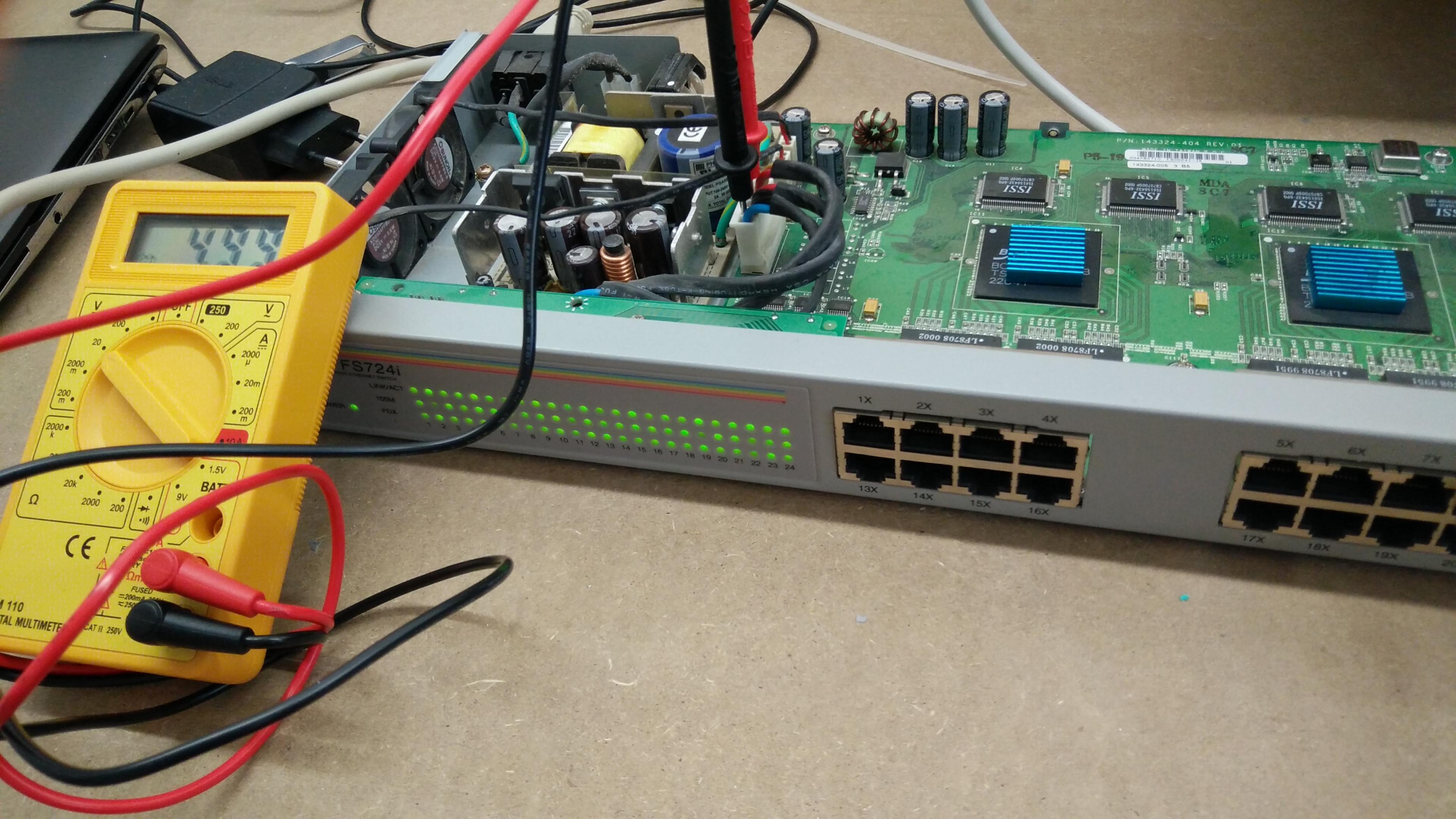

Ich hatte bereits einen Verdacht auf das Netzteil und habe mit einem Multimeter die spannungen gemessen die ans "Mainboard" gehen. ich kam bei den beiden roten (wie beim PC) auf 4,99v, beim Gelben kam ich (ebenfalls wie beim Pc) auf 11,91v. Während den abstürtzen ist keine Schwankung zu beobachten.
Ich bitte um weitere Hilfe, ich bin mit meinem latain soweit durch...
LG

Ein 24-Port 100Mbit Switch? Ganz ehrlich, wenn er nicht mehr geht in den Müll damit. Du bekommst Gigabit Switche für kleines Geld und einen gebrauchten 100Mbit Switch auf ebay für einen Euro.
Ich möchte dennoch versuchen ihn wieder zum leben zu erwecken, ich brauch nicht mehr als 100Mbps. Ich gehöre zu denen die alles solange benutzen bis es keinen weg zur rettugn mehr gibt.
Noch andere Vorschläge?
Der ist aus dem Jahre 2001 und kann jetzt bis zu 16 Jahre alt sein. Technik lebt nicht ewig. Du hast da vier Geräte dran. Warum nicht den TP Link nutzen, der da oben rum steht? Dieser 24 Port Switch wird ordentlich Strom verheizen. Das ist wenig sinnvoll, ihn am leben zu erhalten.
das war nur testaufbau in der Werstatt ^^ sonst hängen da um die 15 drann
Der Fehler kann auch weiter hinterm Netzteil sein (hinten sieht man z.B. einen Spannungsregler und drei Elkos) und ohne Oszi kann man bei solcher Elektronik kaum die Spannung messen (kleine Einbrüche von paar ms bekommt ein Multimeter nicht mit, der Krams startet aber schon neu).

Du hast die Versorgungsspannungen auch nur am Netzteilstecker gemessen 5Vrot und 12Vblau.
Das ist ja so ein alter Molex Stecker, wie sie früher in PCs vorhanden waren für Festplatten-Stromversorgung.
Man könnte also, wenn man noch so einen alten PC rumstehen hat, den hochfahren und den Switch an einen der Festplatten-Stromversorgungstecker anschließen. Testweise um Auszuschließen ob das Netzteil einen Fehler hat. Auf die Nase im Stecker achten, nicht verdehen, verpolen.
Der Spannungsregler auf der Leiterpatte, wird der warm? Der sitzt auch in der nähe der 3 Elkos, die dann altern. Das ist quasi die eingebaute Obsolenz. Also würde ich als nächstes die 3 Elkos auf der Hauptleiterplatte wechseln.
Zieh mal die Schraube nach, wenn vorhanden. Der dritte Pin des Spannungsreglers in der Mitte ist ja nicht angelötet. Die Masse kommt also durch den Kühlkörper und die Schraube.
Mess mal die Spannung am Ausgang des Spannungsreglers. Eine Seite ist Eingang, die andere Seite Ausgang geregelt. Mitte Masse.
Was steht denn auf dem Spannungsregler? Was macht der für eine Spannung? oder ist das nur die Lüfter-Reglung?
Versuche mal raus zu kriegen, wohin der Ausgang des Spannungsreglers führt. Ob zur Lüftersteuerung oder zum Switch.

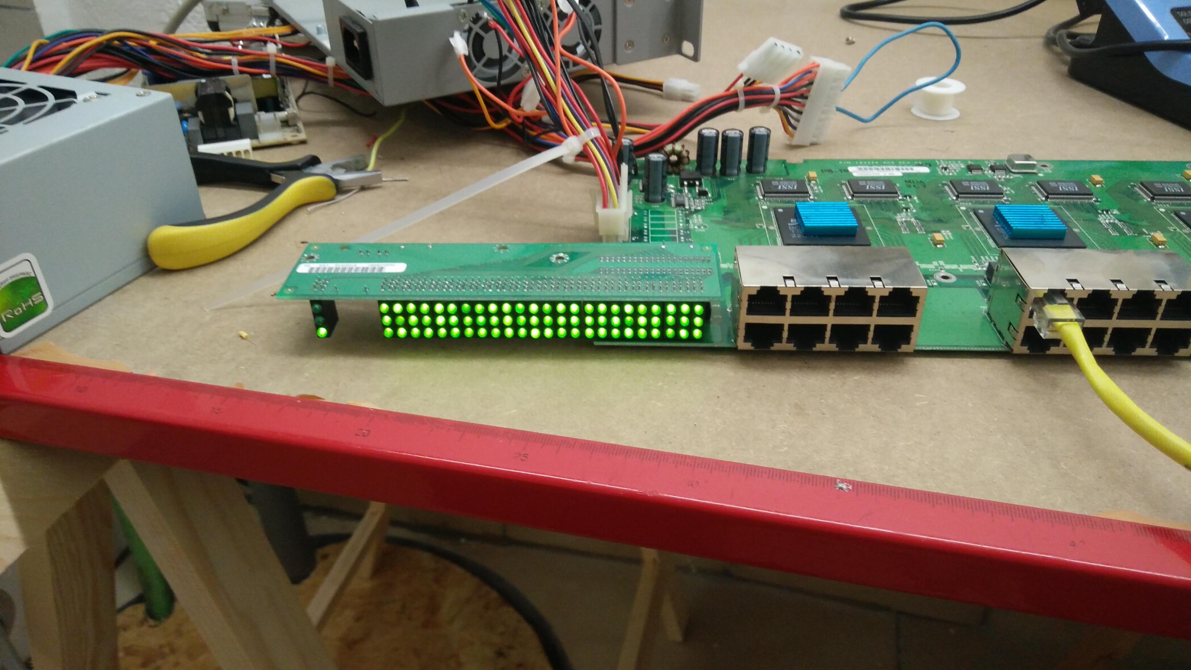

Ich habe ein altes PC netzteil geopfert, und habe einen "Stecker" gebaut, nicht schön. nicht sicher. funkt aber.
Der Switch startet normal, allerdings bekomme ich wieder das gleiche Problem wie vorher.

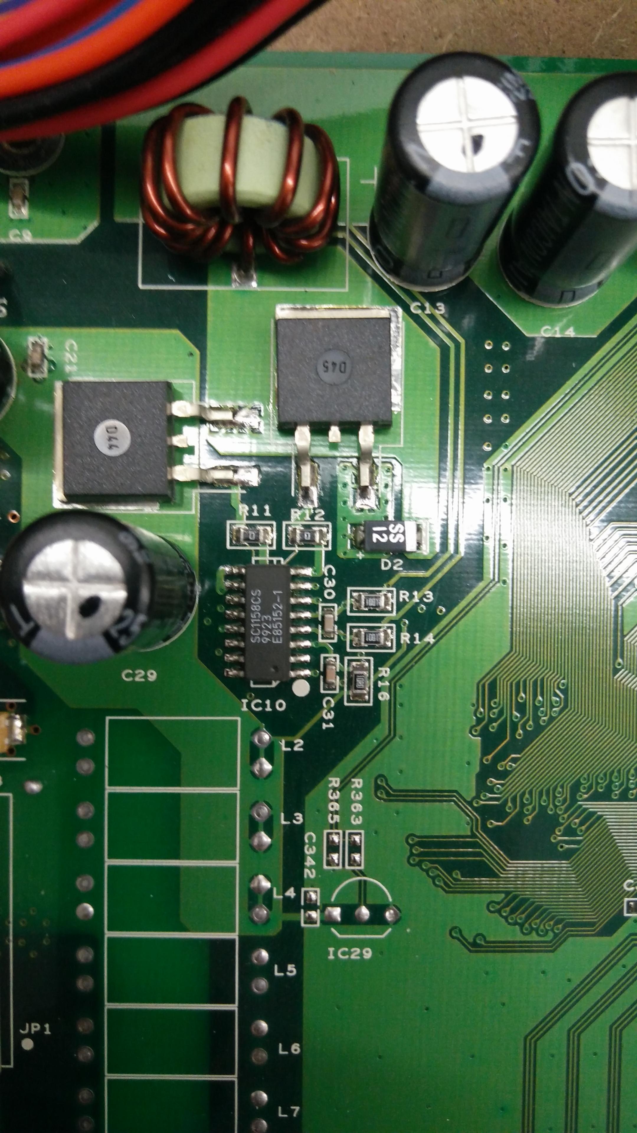

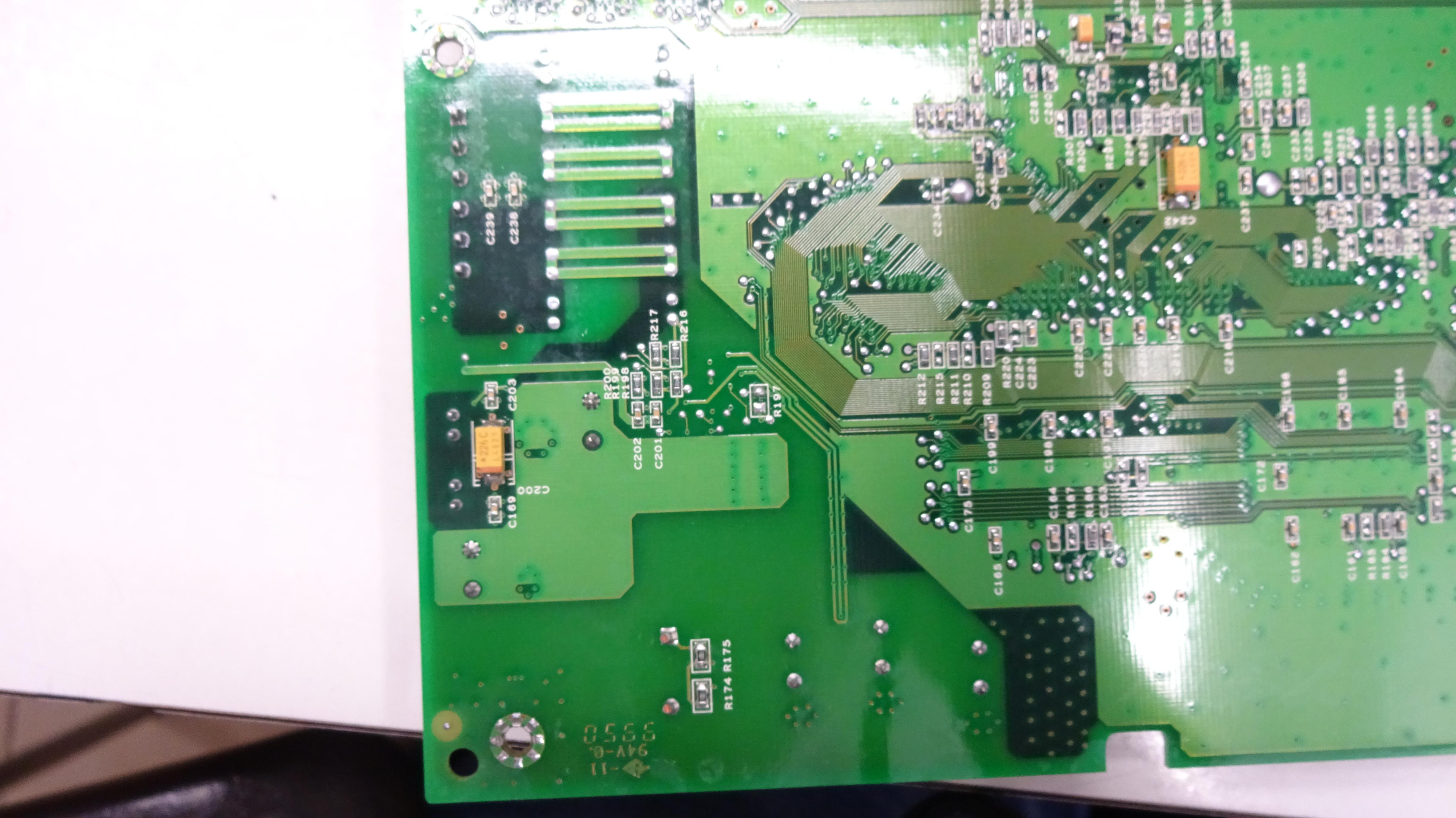

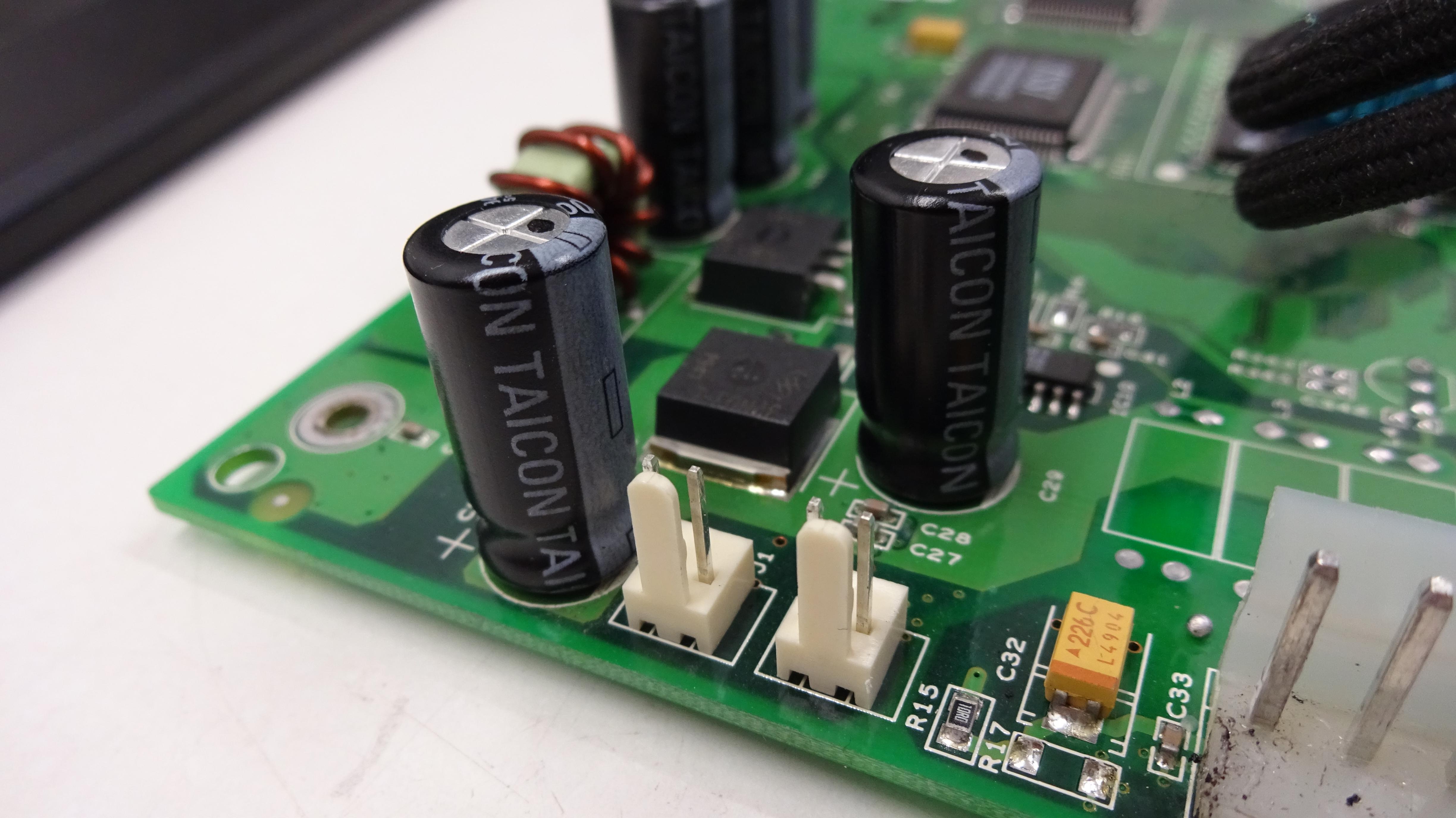

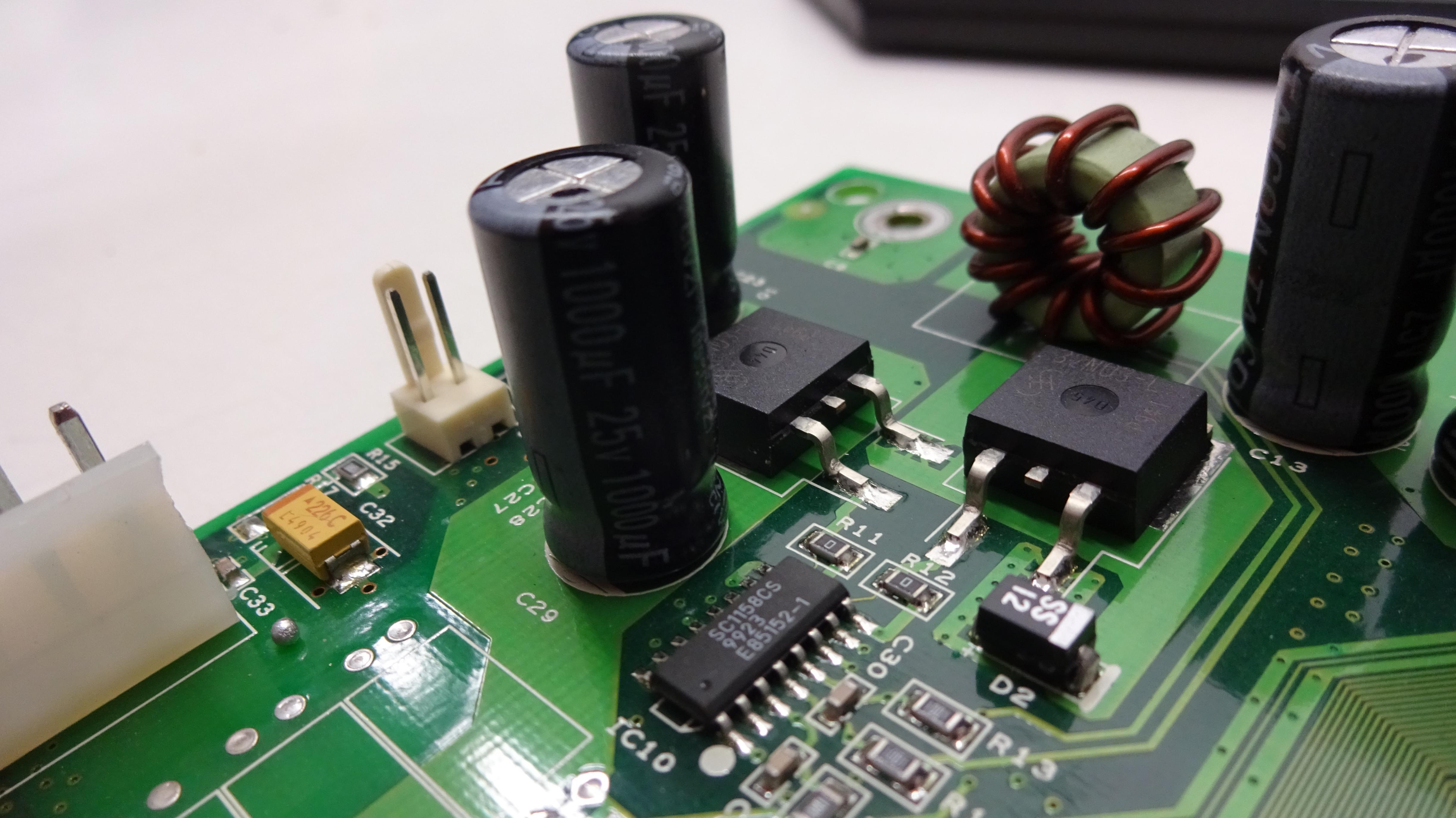

Ich habe dir mal die Spannungswandler Fotografiert.
LG

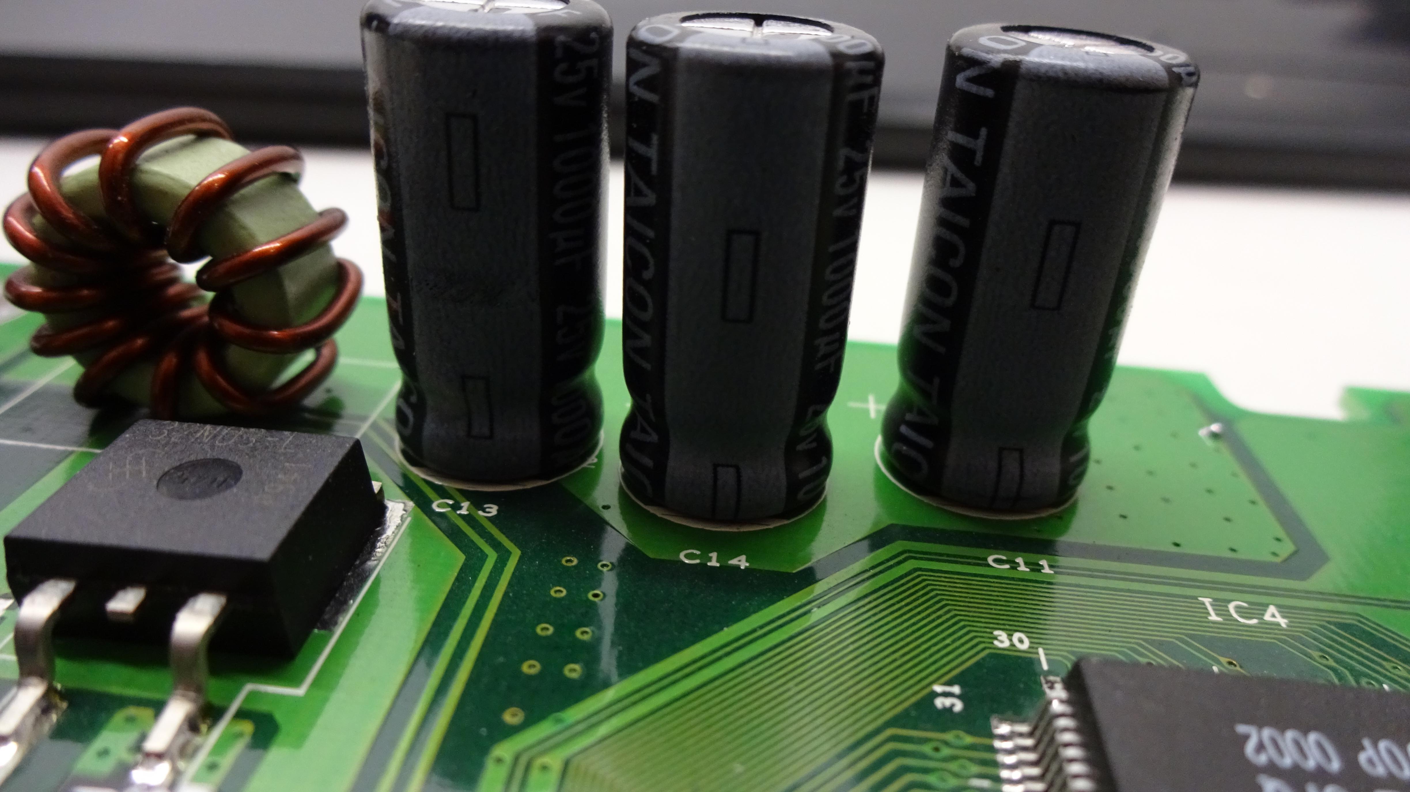

Na dann ist das Netzteil in jedem Fall in Ordnung und der Fehler kommt nicht von dort. Besser Fotos bringen was. Siehe da, C29 sieht aufgebläht aus und in jedem Fall als erstes auszutauschen. Mit etwas Glück läuft er dann. Wenn nicht C11, c13, c14 und auch den Elko oben links ggf auch.
Die Spannungsregler (weis nicht ob es welche sind könnten auch Dioden sein) D 44, D45 sind nicht geschraubt (hatte ich angenommen) sondern aufgelötet. Die werden aber o. K. sein.
SC1158CS Datenblatt ist hier:http://www.datasheetlib.com/datasheet/268193/sc1158cs_semtech-corporation.html#datasheet
Für mich (ich bin nicht gerade geschultes auge) sieht der C29 genauso aus wie die Anderen.

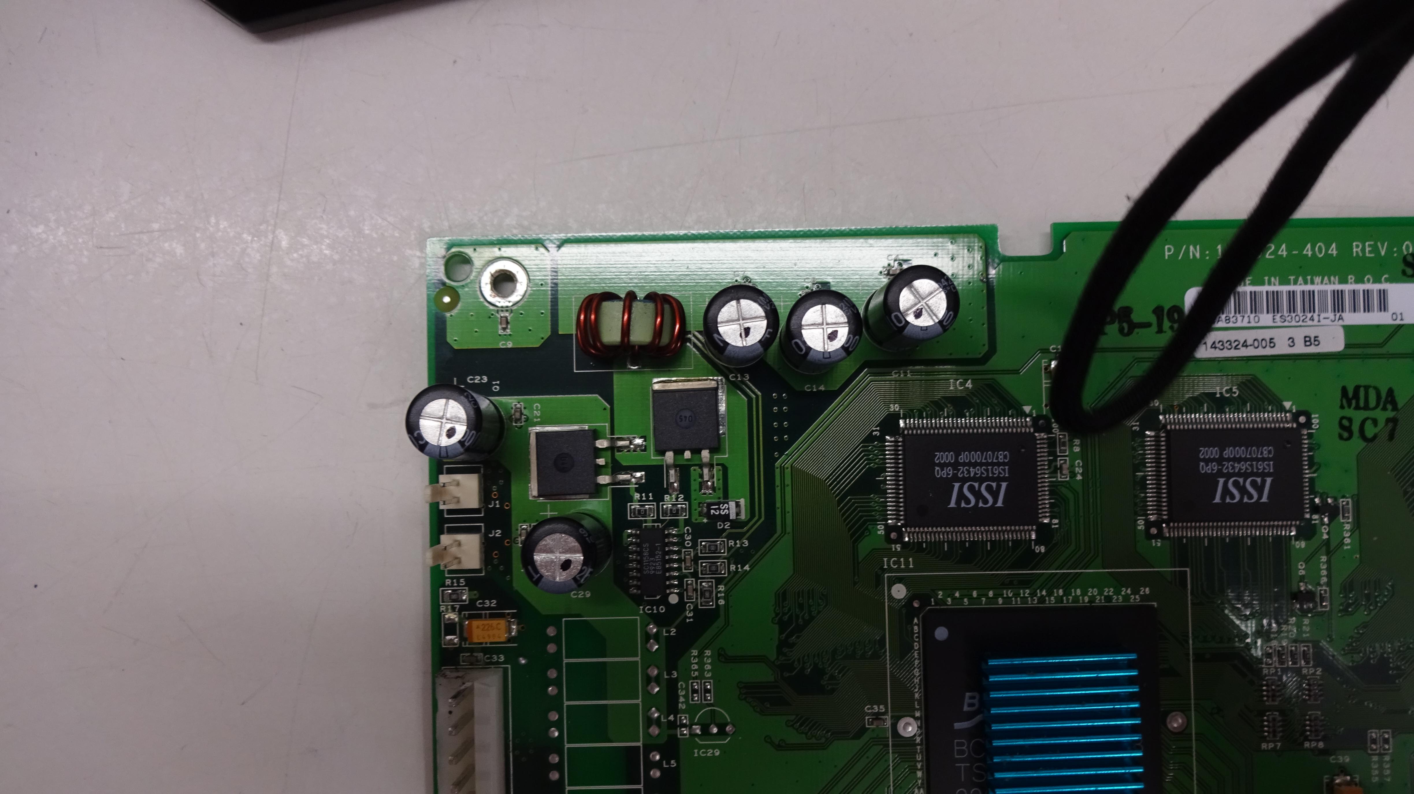

Habe besser Fotos beigelegt, so gut wie ich sie mit meinen Verfügbaren geräten hinbekomme.

Ich habe trozdem den C29 mal gegen einen Anderen ausgetauscht, der alte (1000µF 25v) der neue (1000µF 16v) hatte nichts genaueres da.
Habe ihn eingelötet, und er macht immenoch die gleichen mukken...
