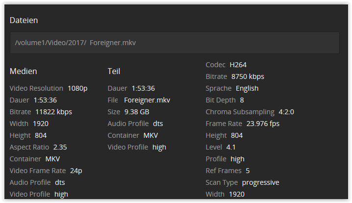

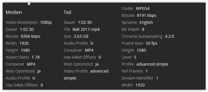

Ich habe mal 2 Screenshots hochgeladen.

Bei Nas habe ich einen INTEL Atom D2700 2.13 GHz mit 1 GB Ram.
Ist es evtl möglich den Prozessor zu tauschen? Würde es evtl. auch schon reichen mehr Rams zu installieren?
Der Prozessor ist leider viel zu schwach. Tauschen kann man den nicht.
