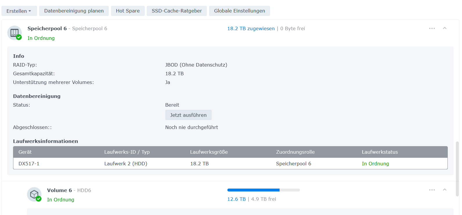

Servus miteinander, hier mal meine erste Frage hier im Forum. Ich habe eine Synology 916+ mit Erweiterung der Erweiterung DXS517-S. Aktuell habe ich 7 Festplatten im JBOD- Modus installiert. Seit zwei Tagen bekomme ich in der Früh die Meldung Speicherpool 6 ist abgestürzt. Festplatte ist danach nicht mehr erreichbar. NAS heruntergefahren - Festpatte überprüft - laut Smart-Werten alles in Ordnung. Festplatte wieder in der NAS eingebaut, Speicherpool wurde danach wieder hergestellt. Aktuell sichere ich die Dateien - Dauer mehr als ein Tag. Ok - läuft - hat jemand Ideen woher plötzlich der Absturz kommt. Aktiv war Plex mit der normalen Sicherung, ein Backup vom lokalen Windows Computer (aktuell umgestellt auf Speicherpool 7) und Backup vom Mac - Backup vom Mac habe ich aktuell auch deaktiviert. Software auf der Synology ist aktuell.
Wenn noch weitere Informationen gebraucht werden - gebe ich gerne Info. Aktuell bin ich aber überfragt. NAS selbst läuft seit 2017 ohne Probleme. Ok - die defekten Seagate hab ich vor ich Jahren schon ausgetauscht - hat keiner leide geschafft und war auch viel zu laut.

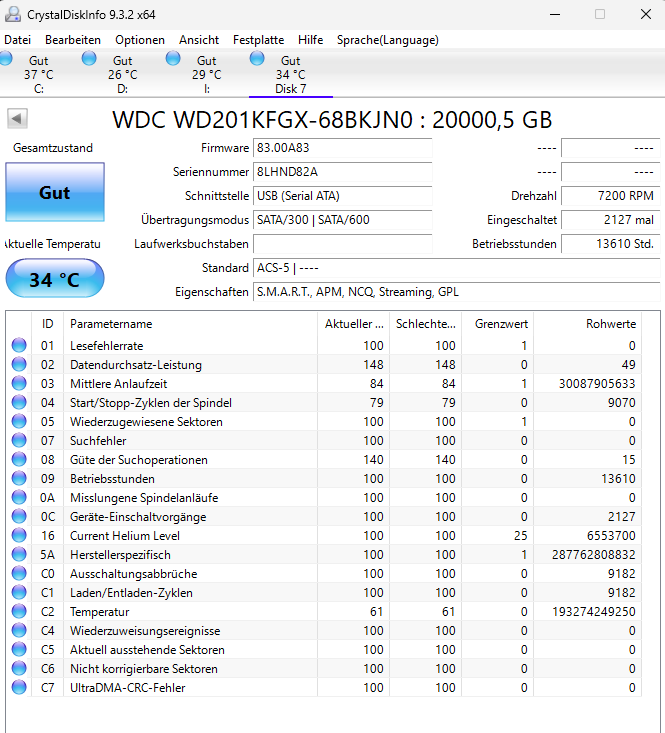

Ähh, von welcher Platte sind denn die CrystelDisk Smartwerte in dem screenshot?

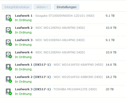

Und spannend wären die sieben Sätze Smartwerte über das DSM vom NAS aus ausgelesen. Von jeder Festplatte...
Und, auch wenn es bei Jbod egal ist, aber sind da SMR Platten dabei?

Interessant wäre es - wie schon gesagt wurde - die Werte aller HDDs zu sehen. Da muss man dann wohl mit Konsole arbeiten, schätze ich, wenn CDI das nicht trennen kann bei so nem Verbund. Man kann die Werte doch bestimmt auch über die GUI anzeigen lassen, oder? @Stoni2k9 Mach das mal.
Ähm die anderen Platten im Crystal sind ja eigentlich nicht relevant. Das ist ja mein PC - die besagte HDD aus der NAS habe ich zum Test ja aus der NAS ausgebaut und mit dem PC verbunden. Aktuell läuft seit gestern Abend alles wieder 100%. Er kopiert aber jetzt seit 14 Stunden schon die Daten von HDD 6 auf HDD 7.... einzige Änderung die ich gleich vorgenommen habe, ist den Ruhezustand der Platten zu deaktivieren.
Ja, da hast du recht. Das war ein Missverständnis. Ich dachte, vom JBOD würde einfach nur eine dort angezeigt. Dass du die ausgebaut und in den PC gesteckt hast, war mir nicht bewusst.
