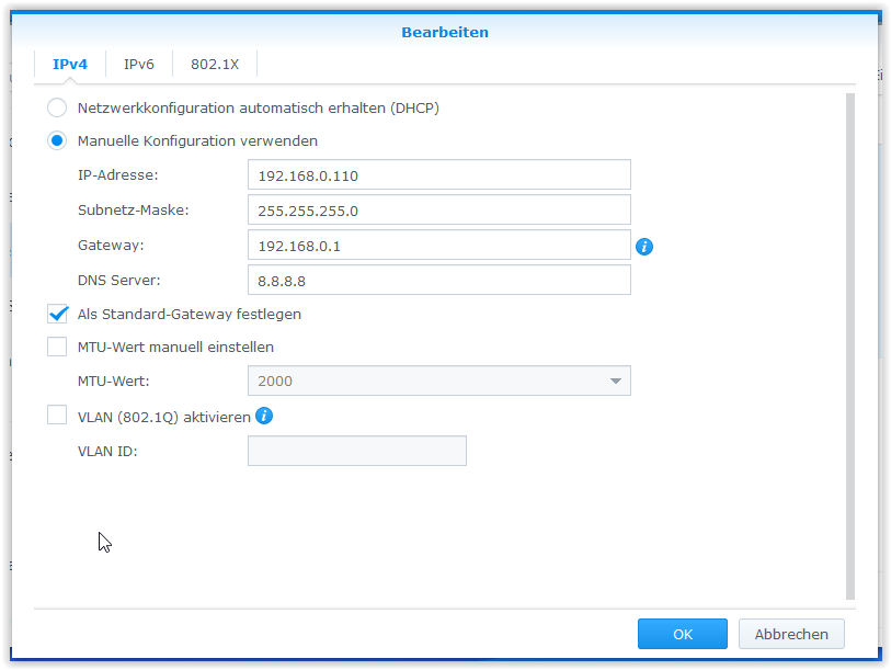

Ich hatte mein Synology in einer Domain drinnen, diese Domain habe ich in der Zwischenzeit wieder gelöscht und das NAS aus der Domain rausgenommen. Leider komme ich nicht mehr ins Paketzentrum rein, weil sehr wahrscheinlich das NAS die Zeit nicht mehr mit einem NTP-Server synchronisiert. Mein Zeitserver wäre aktuell 0.ch.pool.ntp.org. (Time.google.com) hat auch nicht funktioniert. Es steht die DiskStation wird mit 0.ch.pool.ntp.org synchonisiert. Bitte warten. Danach kommt die Fehlermeldung "Beim Synchronisieren von DiskStation mit 0.ch.pool.ntp.org ist ein Fehler aufgetreten. Unter Netzwerk habe ich den DNS Bevorzugten DNS-Server 8.8.8.8 und 8.8.4.4 genommen.
In der Netzwerkschnittstelle habe ich die folgenden Einstellungen:

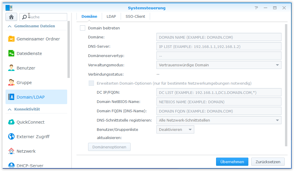

Mach mal einen Screenshot von der Systemsteuerung, Punkt "Domain/LDAP"

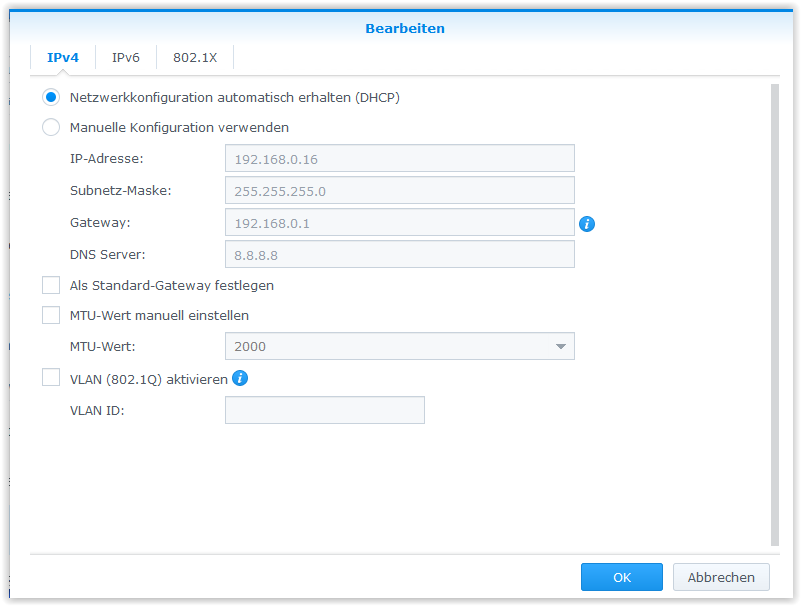

Wenn ich DHCP bei der ersten Netzwerkkarte aktiviere erhalte ich keine neue IP.
Hier noch die zweite Netzwerkkarte:
Hier der Screenshot vom Domaindienst.

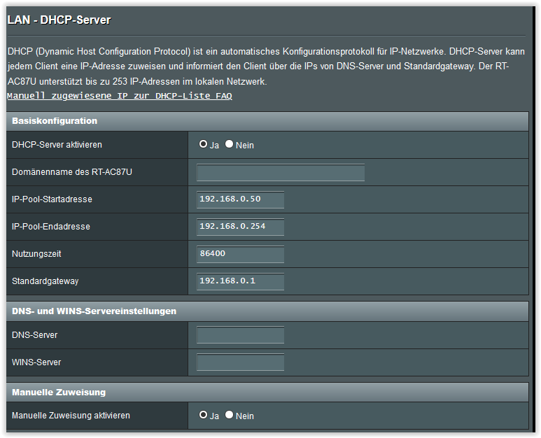

Ja es gibt einen DHCP Server, das ist mein Asus RT-AC87U Router. Der Router wird als Firewall benutzt.

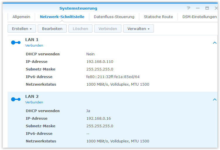

Interessant warum das NAS dann eine .16-IP anzeigt obwohl die NIC auf DHCP gestellt ist; wäre ja außerhalb der Range. Hast du für das NAS im Router eine Reservierung außerhalb der DHCP-Range gemacht?
Kannst du mal unter Systemsteuerung --> Info-Center --> Netzwerk einen Screenshot machen? Idealerweise wenn beide NICs auf DHCP stehen.

edit: Irgendein besonderer Grund warum im DHCP keine DNS-Server angegeben sind?

Info Center:
Also das macht irgenwie kaum einen Sinn. Die bezogene IP passt nicht zur DHCP-Range & im DHCP ist auch kein DNS-Server eingetragen - das NAS hat aber eine 8.8.8.8 bekommen? Sieht so aus als ob es noch einen weiteren DHCP im Netz gibt und da einiges durcheinanderbringt, zumindest für das NAS.

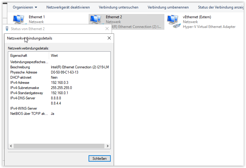

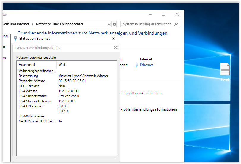

Windows Datacenter Server SRV01_Win: 192.168.0.2 und 192.168.0.3 fix über den Netzwerk-Schnittstelle eingegeben DNS 8.8.8.8 und Alternative 8.8.4.4

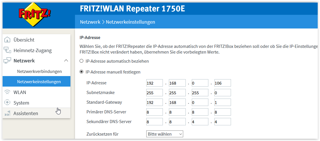

Dann habe ich noch einen Fritz 1750 Wlan Repeater mit der IP Adresse

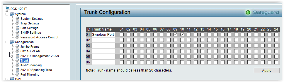

Das Problem lang am Switch Ich habe die Ports 09 und 09 zu einem Trunk zusammengefügt, nachdem ich dies wieder gelöscht habe funktioniert die Synchronisation mit dem Zeitserver wieder.
