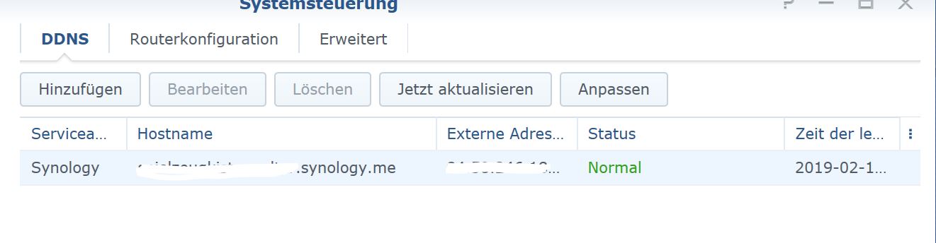

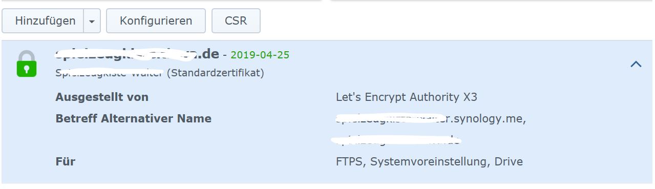

Stimmt, hast Recht. Bei mir sieht es halt so aus. (siehe Bilder). Hab auch in der FB entsprechend die Ports für die NAS-IP (lokal) freigegeben. Ansonsten funktioniert das ja nicht.
