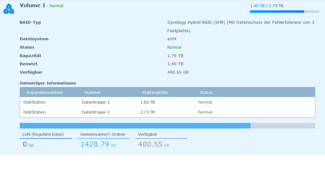

ich stelle meine Frage auch erstmal hier, weil es gut passt:
Ich nutze ein DS 213+ mit einer 2TB WD RED, welche nun zu 70% voll ist.
Jetzt habe ich mir eine 3TB WD RED dazu gekauft und eingebaut. Ich weiß, dass Synology NAS dieses
SHR nutzen können und meine 1. HD ist auch als Synology Hybrid Raid deklariert, obwohl ich damals bei
der installation vom DSM nichts ausgwählen konnte. Das wäre wolh anders gelaufen, wenn ich gleich 2
leere Platten drin gehabt hätte.
Mein Ziel war nun mehr Speicherplatz, aber kein JBOD, weil ich nur 1 Volume haben wollte. Ich dachte ich
könnte da irgendwas auswählen, ob Raid0,1 oder 5, aber nichts da.
Ich hatte 2 Möglichkeiten:
Volume 1 erweitern und eine neue Volume auf der 2. HD zu erstellen (JBOD?)
Ich wählte erste Möglichkeit und es änderte sich leider nichts an der Kapazität der Volume, sonder es begann
ein sehr langer Parity Check (ca. 8h). Ich dachte gestern nacht, wenn ich morgen früh neu starte, dann wird
der zusätzliche Speicher mit angezeigt, aber nichts da:
Das war jetzt die blödeste aller Möglichkeiten!
Eigentlich wollte ich einen Teil (1TB) für eine iSCSI LUN reservieren und dann meine Steam-Library dort lagern.
Die DS ist per Gigabit engeschlossen und hat echt gute Datenraten (ca. 60-100MB/s).
Ich habe nur 1.8TB netto, obwohl ich fast 5TB brutto habe und keine Parity wollte. Ich konnte aber nirgends auswählen,
ob ich RAID1, 0 oder 5 wollte.
Was habe ich falsch gemacht ?
Was ist der eleganteste Weg das rückgängig zu machen und den vollen Speicherplatz zu nutzen ?
Welches RAID (X) habe ich nun eigentlich ? Sind die Daten jetzt auf A und B gespiegelt + Parity Daten auf B ?
Auf Synology steht nur eine cryptische Antwort:
https://www.synology.com/de-de/knowledgebase/faq/433
