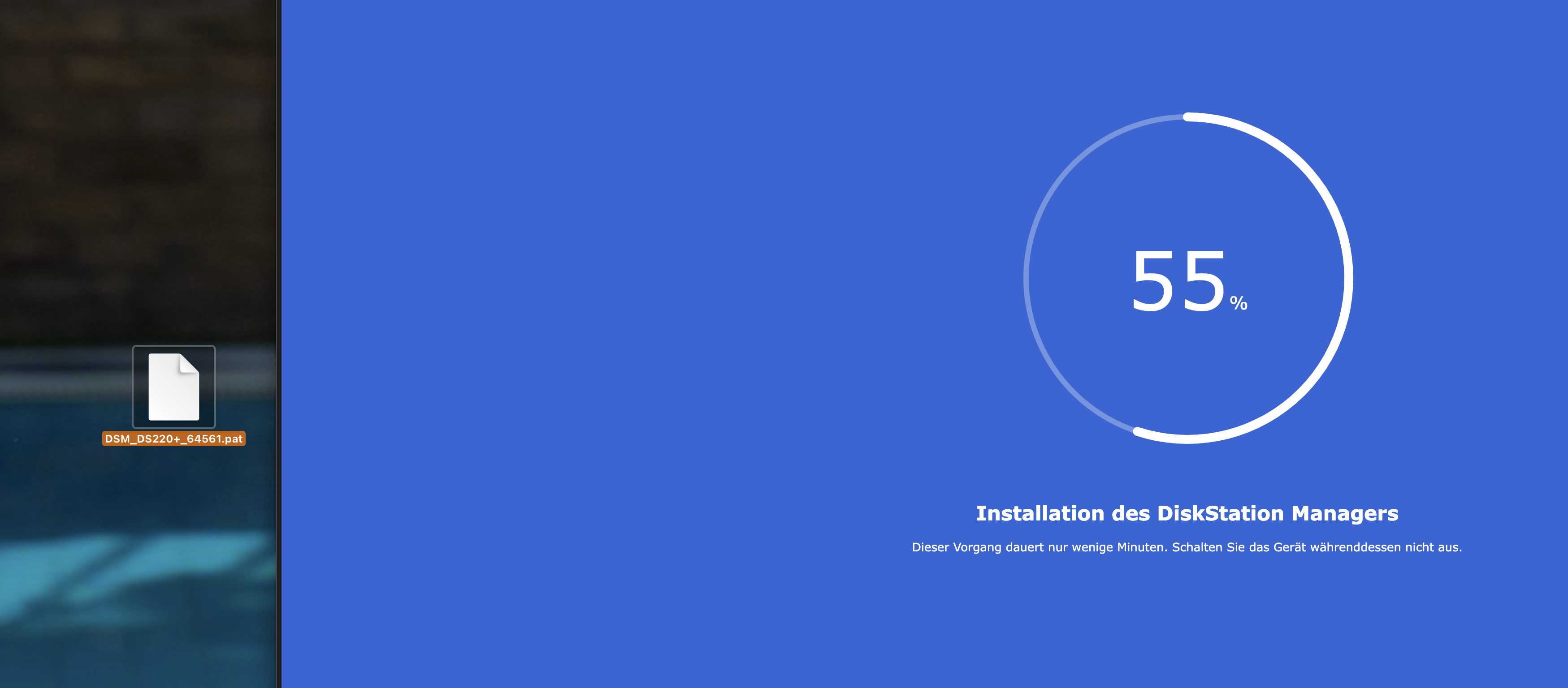

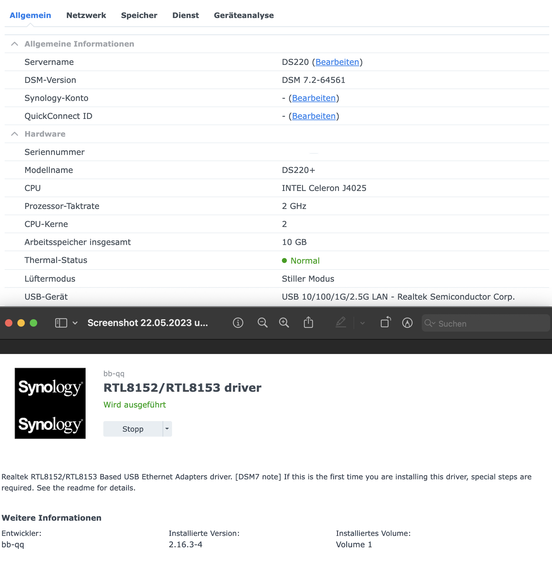

Danke für die Info. Ich zögere aktuell noch mit dem Update, grade weil es mit der neuesten Version eigentlich nur für die Beta der Verison 7.2 eine Unterstützung gibt. Ist aber schon mal ein gutes Feedback. 👍jodd2021 schrieb:DSM 7.2 und der neuste Treiber funktionieren erst mal. Wie stabil und schnell das ist muss ich noch probieren. Die DS wird jetzt zum Sichern der TS genutzt.
