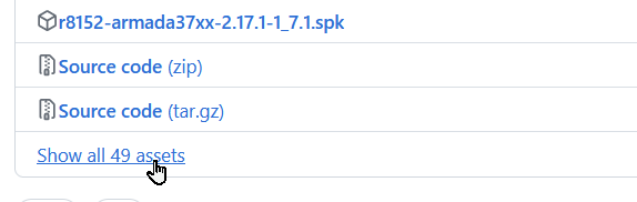

https://github.com/bb-qq/r8152/releases
Dann auf "Show all 49 assets" gehen, und nach Deiner CPU suchen.
braswell hattest Du ja genannt, hab ich nicht geprüft....
