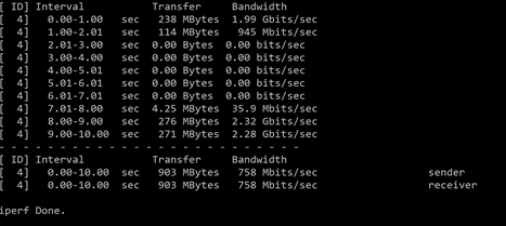

Habe hierunter sehr durchwachsene Verbindungen und andauernde Verbindungsabbrüche in beide Richtungen (NAS-Computer-NAS)
In iperf sieht es eigentlich so aus (in allen Varianten, mal werden die ca 2,5 GB erreicht, mal nicht, aber die Verbindungsabbrüche mit 0 sind immer dabei)

Funktioniert an meiner 720+ ohne Probleme. Meist 250-270 MB/s. So blöd es klingt, Kabel getauscht? Ich hab mal nen Schwung Kabel von der Kabelscheune bestellt, welche leider nicht so geil waren, 10 Gbit haben oft nur 100 Mbit ausgehandelt…
