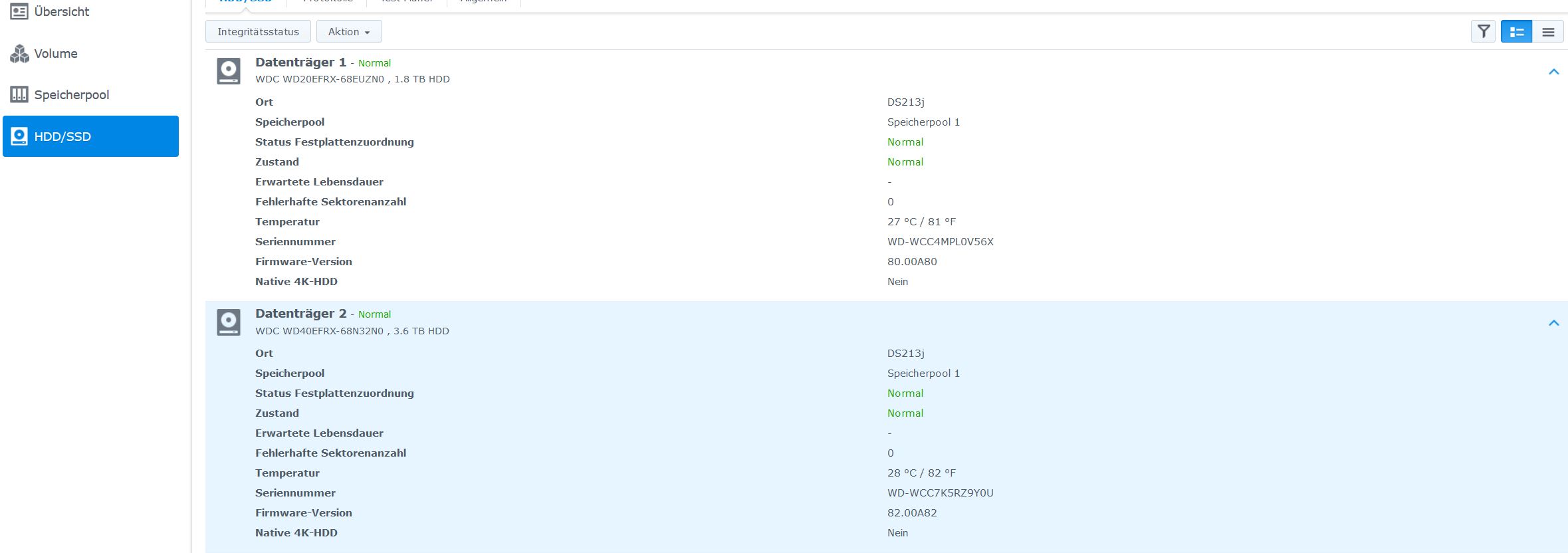

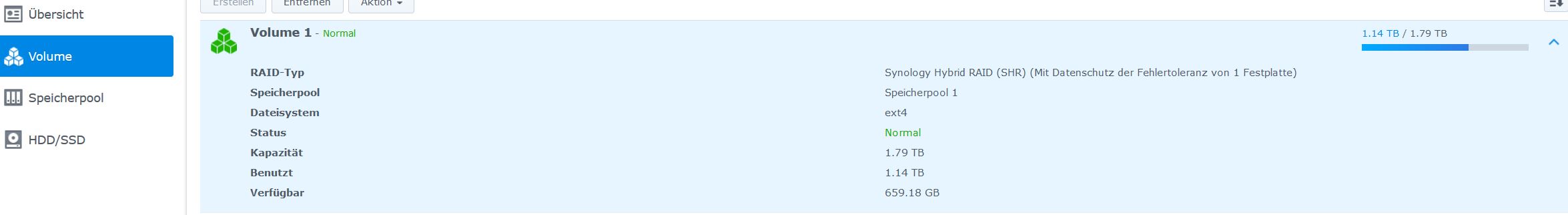

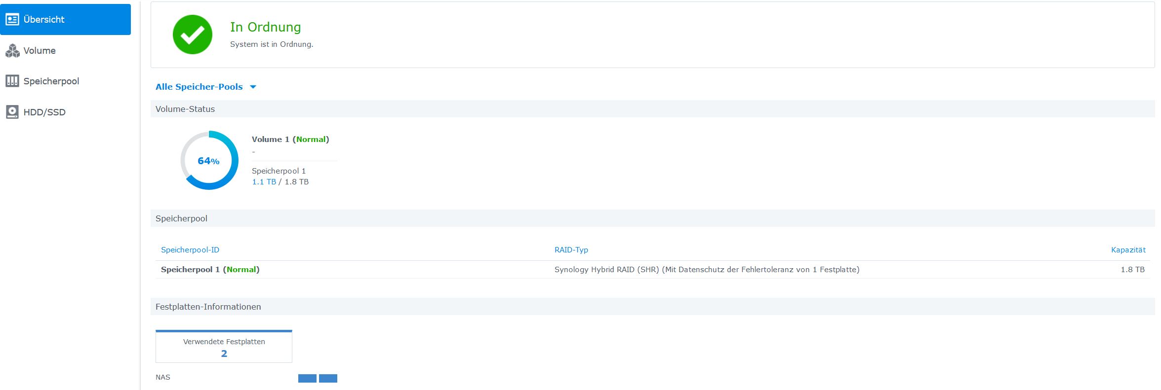

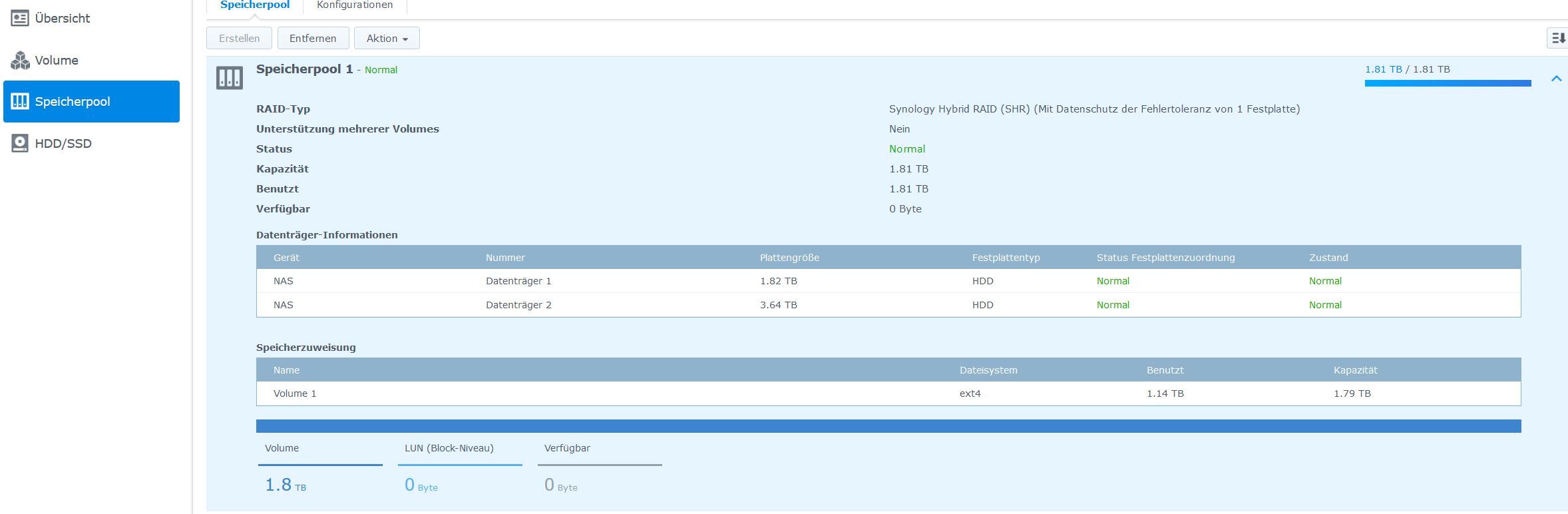

Hallo, habe mir eine zusätzliche 4TB Festplatte gekauft, zwar kann ich momentan davon nur 1,8TB nutzen aber sobald diese voll sind wird die 2TB auch gegen eine 4TB Festplatte ausgetauscht.
(Sollte auch besser sein wenn nicht beide aus der gleichen Charge stammen
Wollte jetzt eigentlich nur kurz fragen ob ich sie richtig Konfiguriert habe, so das eine ausfallen darf, ich bin mir ziemlich sicher das es richtig ist, möchte mich aber dennoch nochmals vergewissern ?
