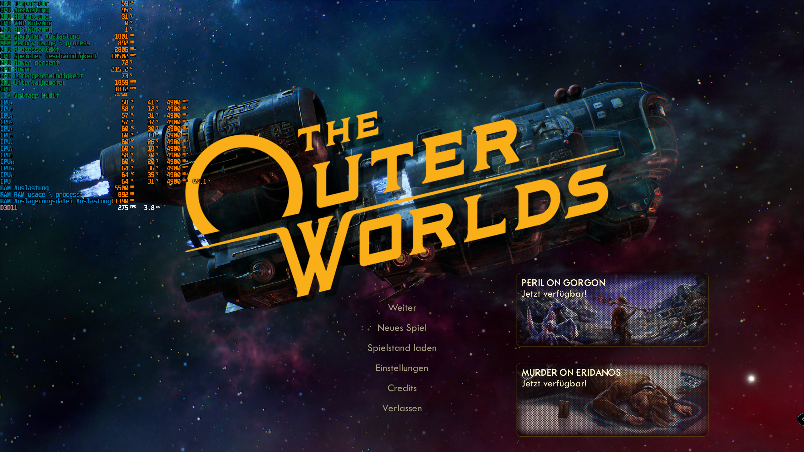

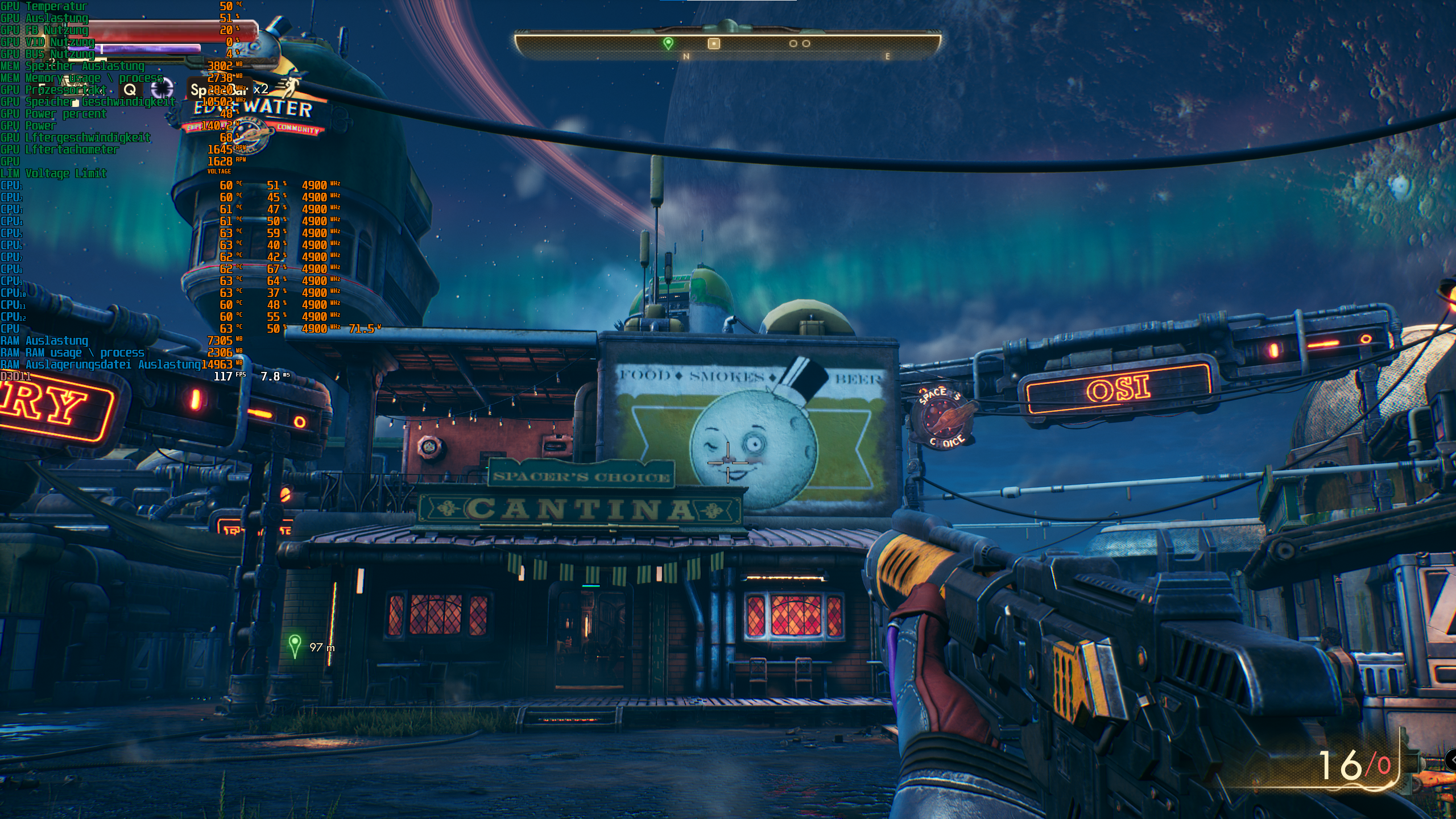

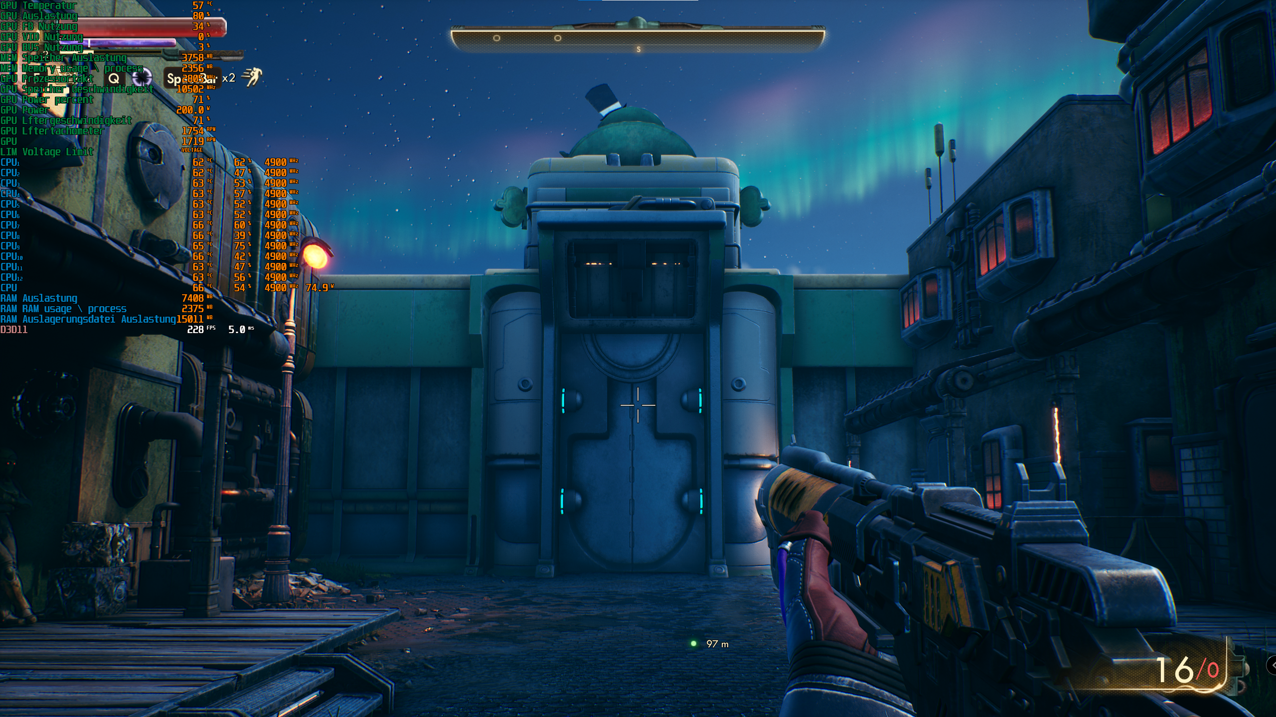

So, ich habe die Screenshots.
Ich muss anmerken: Die GPU Auslastung ist im Startbildschirm und mit Blickrichtung in einen (warscheinlich) ungeladenen Bereich wesentlich höher, wie Richtung Stadtmitte.
  • Blick in Richtung Ausgang (Hinter mauer warscheinlich keine geladenen Objekte).png
Du beschwehrst Dich also über 100-200+ FPS.
Was wäre denn angemessen für Deine Maschine?

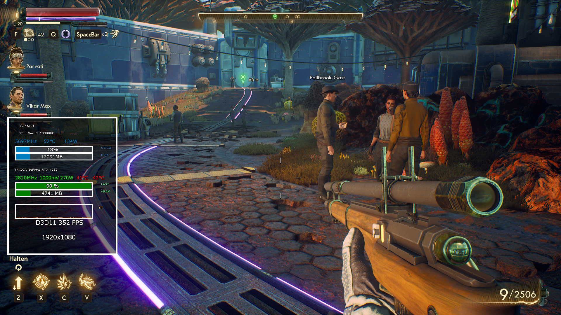

Anstatt am Takt der CPU zu arbeiten, könntest Du natürlich auch einfach die Auflösung inGame erhöhen. (z.b. über DSR/DL-DSR)
Damit steigt die Auslastung der Graka, aber die FPS müssten gleich bleiben. Dann ist es relativ sicher ein CPU-Limit. Wobei Du ja im 200 FPS-Screen schon relativ Nahe am Graka-Limit bist.
Die beiden Screenshots mit den sehr hohen FPS sind ja Ausnahmesituationen und fern ab von den FPS die man beim regulären Spielen hat.
Da ist der Screenshot mit Blick Richtung Stadtmitte eher ein Maß für die FPS die man beim normalen Spielen hat.

Ich probiere das aus mit DSR/DL-DSR
Edit:
Habe es ausprobiert. Mit der DSR Funktion (x2,25 DL) steigt die GPU Auslastung auf 98% bei ungefähr 100 FPS.
Also das heißt ich kann sicher davon ausgehen, dass es der CPU ist der limitiert?
