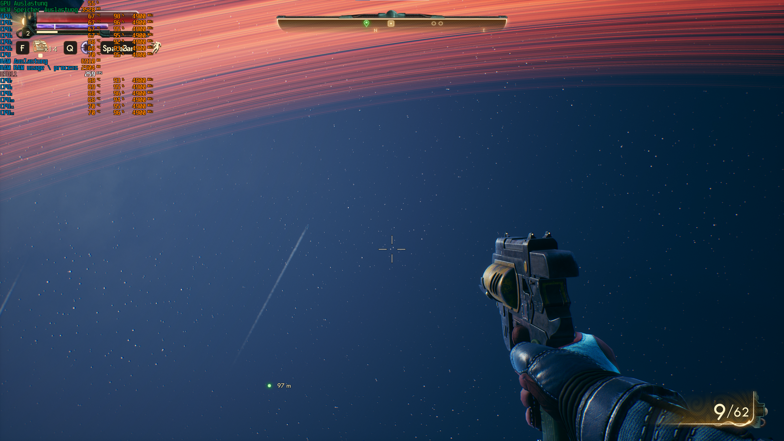

Ein kurzes Update.
Ich musste nochmal testen und mir ist zufällig etwas aufgefallen.
Ich stehe im Spiel an der selben Stelle wie bei den anderen Screenshots und schaue nun aber in den Himmel und auf einmal geht die CPU Auslastung bis an das Maximum.
Kann das eventuell Jemand erklären?

Eventuell kann das Game jetzt die Prozesse gut parallelisieren, weil nix zu sehen ist. Keine benachbarten Umgebungskacheln, Keine NPC und es muss keine Physik berechnet werden.
