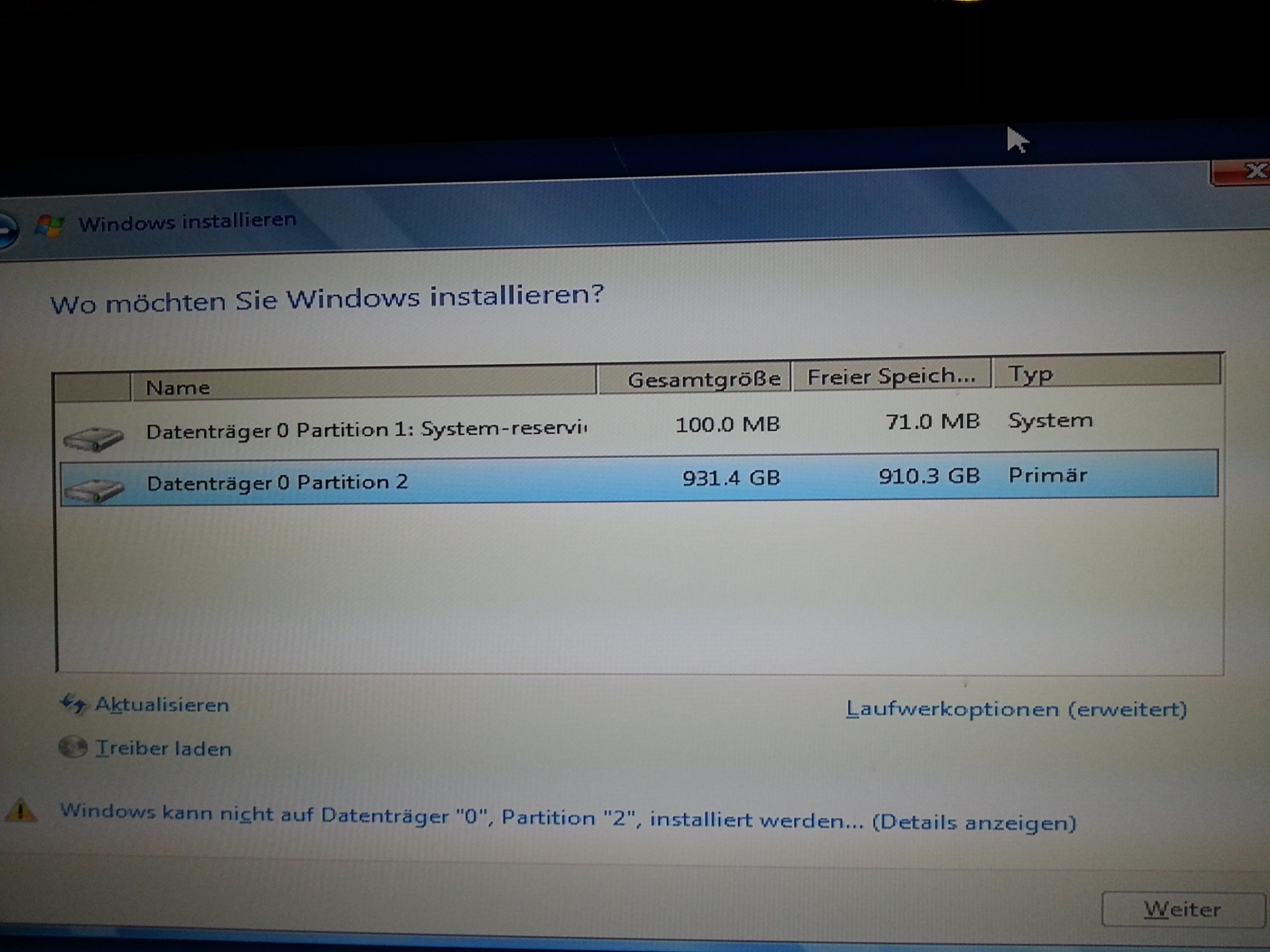

mein Kollege hat einen neuen HP Rechner mit Windows 8 gehabt, das Betriebsystem also Windows 8 habe ich gelöscht und Windows 7 draufgespielt aber irgendwie installiert er Windows 7 auf eine Primär Partition und dadurch kann ich keine Treiber oder sonstiges installieren weil er nicht darauf zugreifen kann. Was kann ich tun ? Danke im Vorraus
Einfach unter Laufwerkoptionen erweitert neu formatieren die HDD.
Danach solltest Du ohne Probleme installieren können ...
ist nicht möglich ist zwar jetzt formatiert aber man kann nicht auf weiter klicken

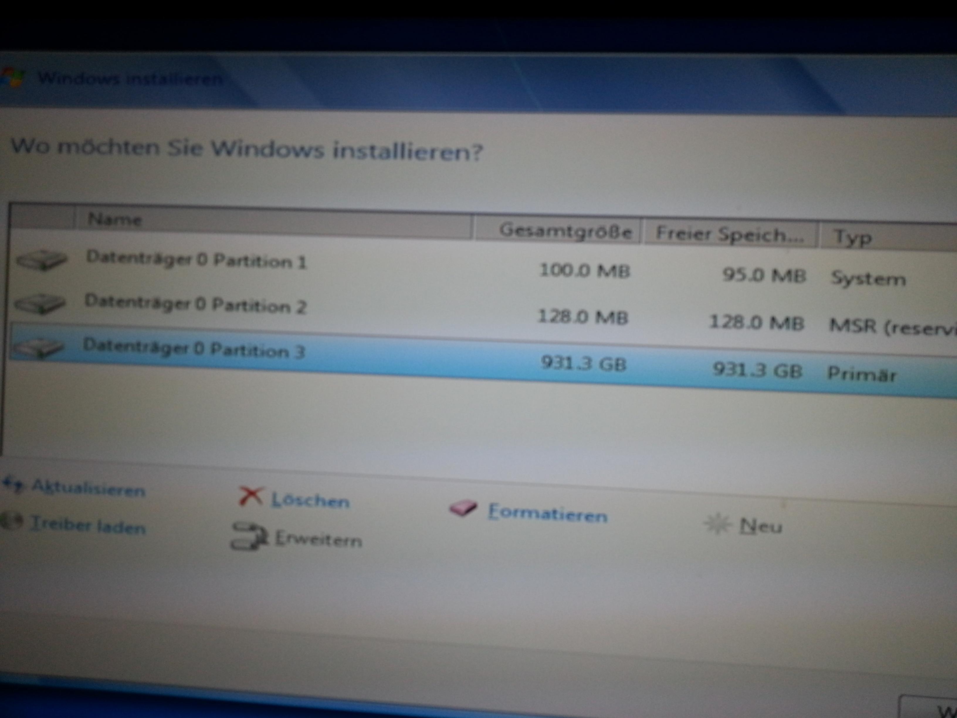

Habe jetzt bisschen rumgespielt die Partion gelöscht und versucht eine zu erstellen naja jetzt schaut es so aus20130312_194610.jpg
Und? Jetzt ist die Platte eben mit GPT statt mit MBR Partitionen erstellt worden.

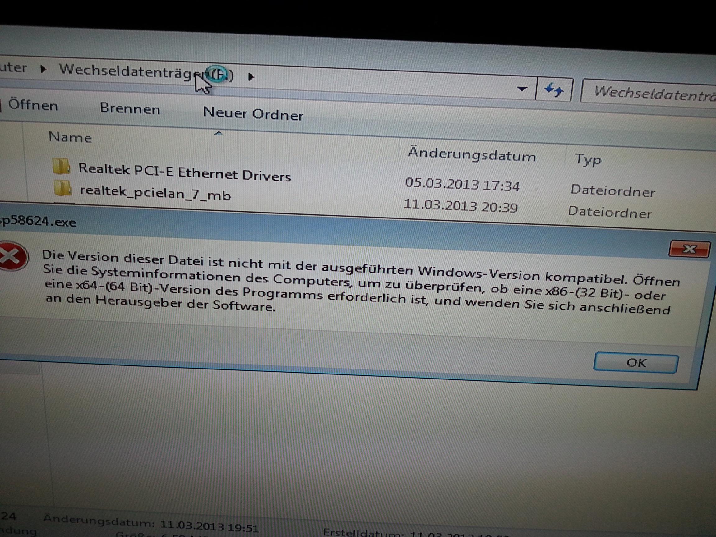

Nach der Installation kommt dieser Fehler wenn ich etwas installieren möchte...20130312_203252.jpg
Du willst ja anscheinend sp58624.exe installieren, wenn man danach googelt
ist das ein Windows8-Netzwerktreiber von HP für 64bit, kann durchaus sein dass der
bei Windows 7 nicht installierbar ist.

Hast du die HDD mit dem Befehl clean gelöscht,bevor du Win 7 installieren wolltest.Mit dem Dienstprogramm Diskpart geht das,dein erstes Bild im Post 1,ab dort rufst du mit "shift & F10 die Konsole auf.
Zuerst "Diskpart" eingeben-->dann "list disk"-->dann "select disk 0"-->dann "clean"
Dann versuch nochmal Win 7 zu installieren
