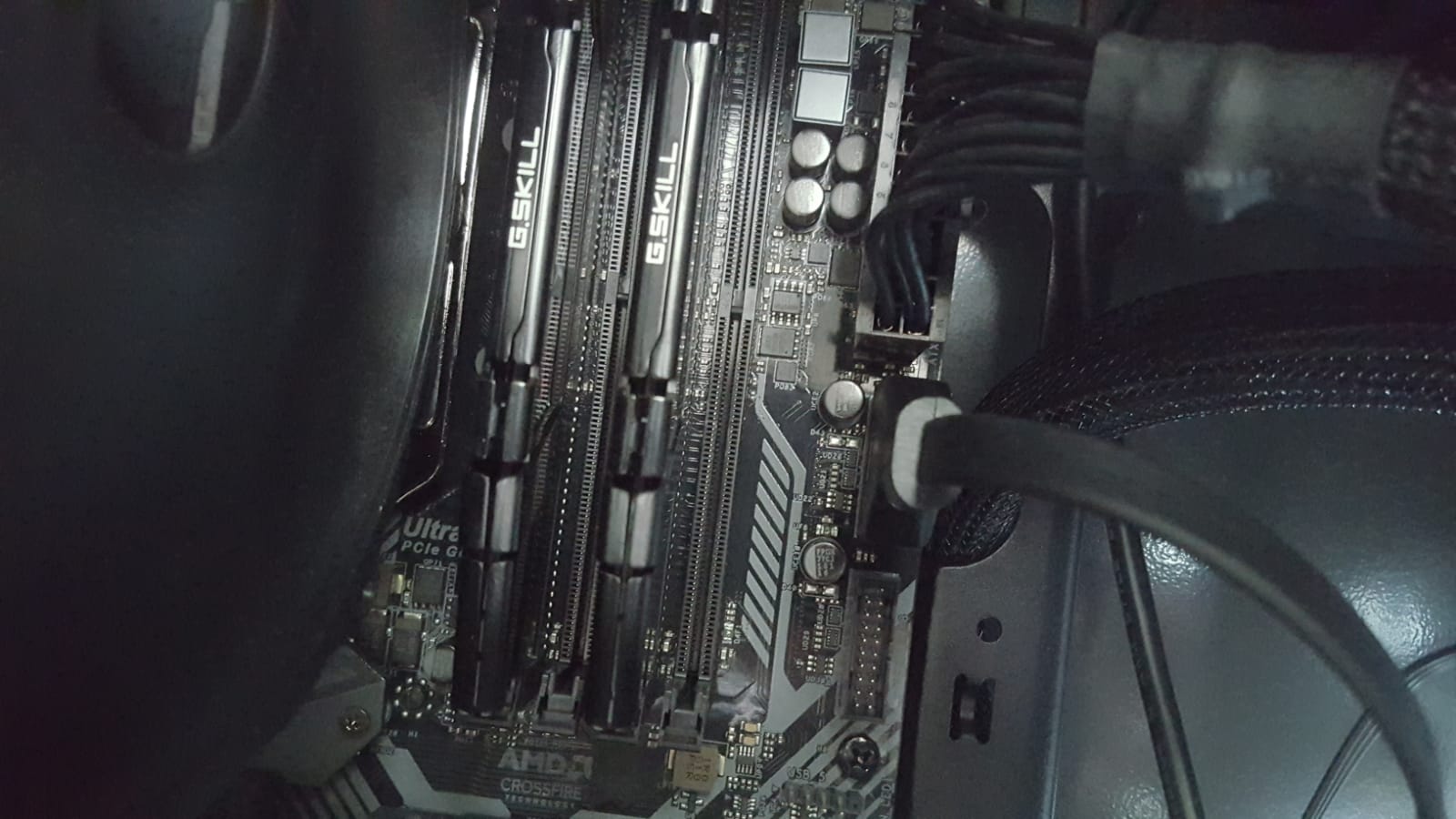

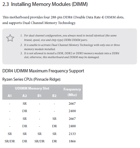

Sind die RipJaws richtig verbaut? Von links nach rechts stecken sie im 1. und 3. Slot. Für das asrock mainboard konnten wir keine Beschreibung finden welcher Slot welcher ist
Reaktionen: Ned Flanders
786540
Die Ram-Riegel müssen in A2 und B2 stecken. Also von links aus gesehen.
