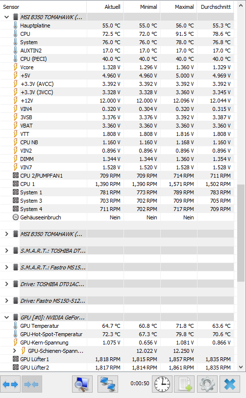

  • Prozessor (CPU): Ryzen 2600x
  • Arbeitsspeicher (RAM): GSkill Ripjaws 2x8 3200 CL16
  • Mainboard: MSI B350 Tomahawk
  • Netzteil: BeQuiet PurePower 500W
  • Gehäuse: Coolermster Masterbox Lite RGB
  • Grafikkarte: Gigabyte RTX 3060 Eagle OC
  • CPU Kühler: Endorfy Spartan 5 Max
CPU Läuft selbst mit Budget Aircooler beim Zocken auf bis zu 90+ °C, alle Kerne laufen auf maximal 3950Mhz. Temperatur ist zwar noch im Rahmen, aber da die CPU momentan mein Bottleneck is (GPU aulastung max. 60%, VRAM u. RAM nicht voll), wären die 4.2Ghz im Turbo ganz gut. Wie könnte man die Temps verbessern bzw. ab wann Throttelt die CPU allgemein?
Wärmeleitpaste wurde auch schon ausgetauscht (Arctic MX-4), Airflow ist in dem Case zwar abosulut Arsch aber die GPU läuft recht Kühl. Abnehmen der Front verbessert zwar Airflow, aber kaum die CPU Temps (2-3° Kühler). CPU Fan Curve geht ab 70°C bis 80°C auf 100%, im BIOS eingestellt.
Screenshot im Anhang ist HWI nach 30min Spielen.

Die Max Boost Frequnz von 4,2 Ghz bezieht sich in der Regel ja auf Single-Core. Jenachdem wieviele Kerne ausgelastet sind ist +- 3950 Mhz das normale.

Das bringt im Grunde so gut wie gar nichts.
Die CPU ist jetzt auch ziemlich alt. Lieber würde ich hier mal die CPU aufrüsten. Wirst mit der besten Kühlung hier nicht mehr als ein paar wenige Prozent rausholen. 4,2GHz auf allen Kernen sowieso nicht.

Ist da im Bios Game Boost oder ähnlicher Unsinn aktiv?
2600X auf 90 Grad scheint mir recht viel zu sein.
Kannst du mal Bilder vom Inneren des Gehäuses zeigen?

Dann läge unter Last eine höhere Spannung an (1,45 Volt). Das wird schon hinkommen, agieren doch die x-Modelle am Limit. Kommt dann noch ein unzureichender Airflow gepaart mit einem bescheidenen CPU-Kühler hinzu, ergeben sich solche Szenarien.

Lass den hinteren Gehäuselüfter, und die vorderen auch mal testhalber mit 100% drehen, ob das die CPU-Temperatur senken kann.
Mache einen Screenshot vom Ryzen Master, wo man die TDP(PPT), TDC, EDC sieht, dann ist auch klar, ob PBO und mit welchen Limits an ist, was es aus Gründen der CPU-Temperatur lieber nicht sein sollte.

Ich vermute es gibt einen Hitzestau im Gehäuse oben, und der CPU-Kühler saugt warme Luft an.
Das könnte man mit einem Luftansaugtrichter zu den vorderen Gehäuselüftern wohl verhindern.

Er hat aber keine potente Kühlung sondern einen 20Euro Kühler, der weit von High-End weg ist. Mehr braucht man mit dem auch nicht erwarten, wenn der 95 Watt wegtransportieren soll.
Das mag ein 20-25€ Kühler sein aber der sollte auf dem Niveau eines Ben Nevis Advanced sein und der dürfte mit dem 2600X kaum auf soolche Temps kommen. Es sei denn da gibt es ein Montageproblem oder der erstickt im Gehäuse.
Leider können wir das ohne Bilder vom Aufbau nicht wirklich beurteilen. Bei dem Gehäuse tendiere ich aber zu ersticken
