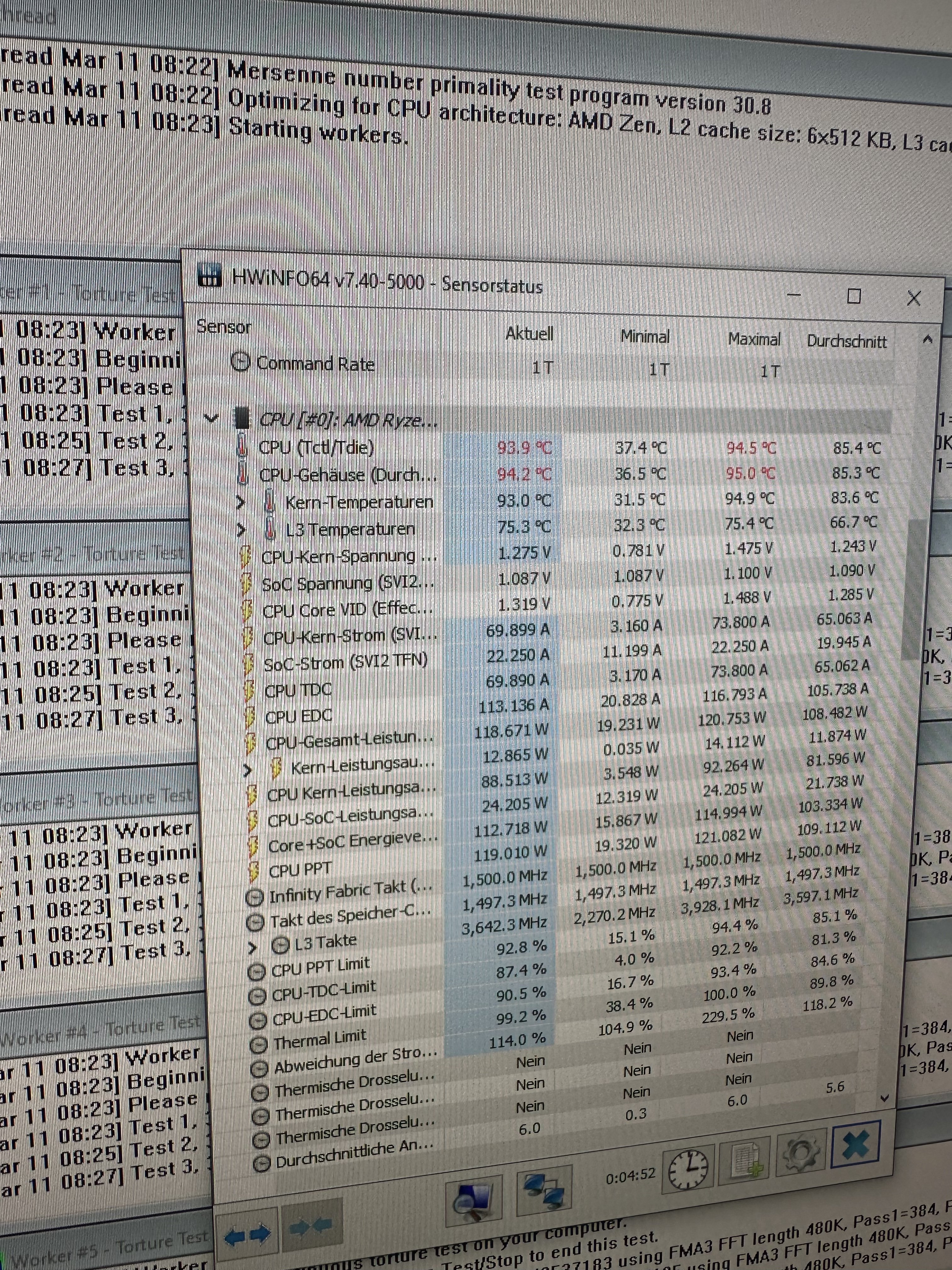

Die CPU wird zu heiss. Beim Testen mit Prime95 erreicht die CPU 95 Grad. Verwendet wird der Stock kühler. Hatte noch einen zweiten Zuhause. Doch selbst beim anderen wird er ziemlich heiß. Kann es sein dass die CPU einen Defekt hat?

95 Grad sind auch kein Zufall, das ist das Limit, das der Ryzen nicht überschreitet, weil er vorher Leistung rausnimmt, also schon "worst case", bzw. kurz davor. Kreigst die TDP ja noch knapp voll belastet.

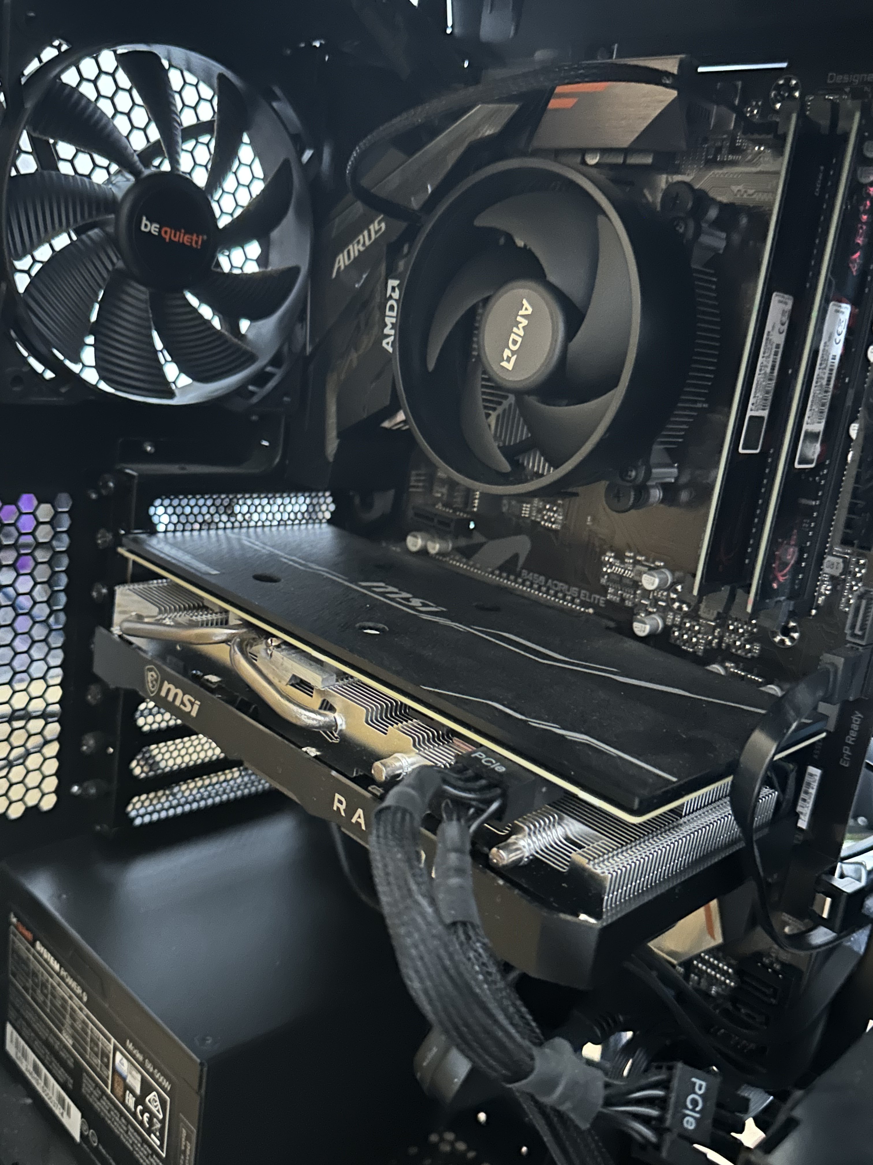

Paar Bilder vom Innenraum des PCs würden auch nicht schaden damit wir die Kühlung einschätzen können...
Der Frontlüfter (pure wings 2, 2 . Screenshot), der reinbläst. Ist das der einzige? Dann den nach unten verfrachten, wenn möglich, jetzt ist er ja oben montiert. (?) Und dann mal die Vorher-/ Nachher-Temps beobachten beim Gaming (CPU, GPU, Speicher, Chipsatz). Sollte besser gehen. Vielleicht dann noch nen besseren CPU-Kühler dabei.. müsste dann schon anders aussehen.

Sieht OK aus wenn alle Lüfter auch arbeiten.
Der CPU Kühler ist natürlich etwas auf Kante genäht uns sollte getauscht werden - wird auch etwas leiser werden...
Würde aber auch direkt in einen besseren Tower-Kühler investieren und u.U. auch vorab klären ob die Befestigung die ursprünglich auf dem Board vorhanden war noch vorhanden ist...

Welchen Takt hält er denn bei Prime? Wenn er direkt auf 95C springt und stark im Takt einbricht,
spricht das eigentlich für fehlerhafte Kühlermontage/WLP oder ne Lüfterkurve die ihn Eiskalt bis 100C bei 30% hält oder so...
Wenn der Rechner beim zocken einfach ausgeht spricht das (wie schon erwähnt) eher fürs Netzteil..
Zum testen erstmal einfach die Seitenwand offen lassen.. dann weißt du direkt ob der Airflow mangelhaft ist.
Tatsächlich wird der Takt gehalten. Habe das ganze gestern schon beobachtet und da gabs keine Einbrüche. Ich werde einfach mal nen neuen Kühler anschaffen.
