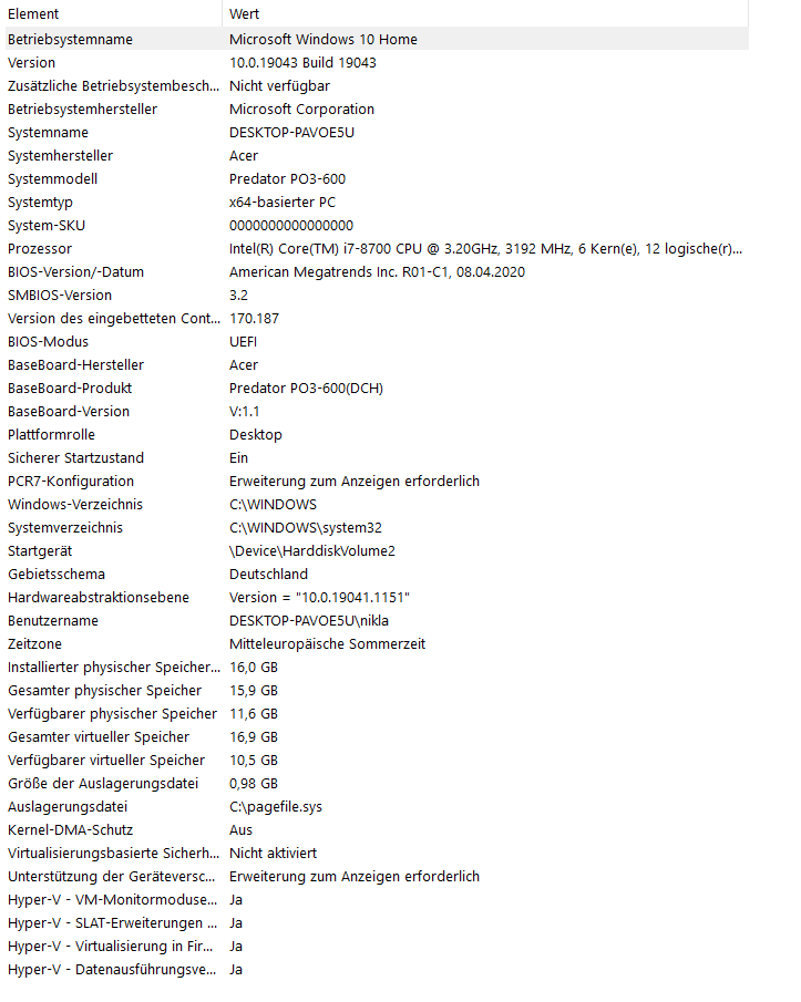

Ein paar technische Daten zu meinem Rechner im Anhang. Wenn noch etwas benötigt wird, gerne anmerken (mit Beschreibung wie ich diese finden und zu Verfügung stellen kann). Danke vorab.

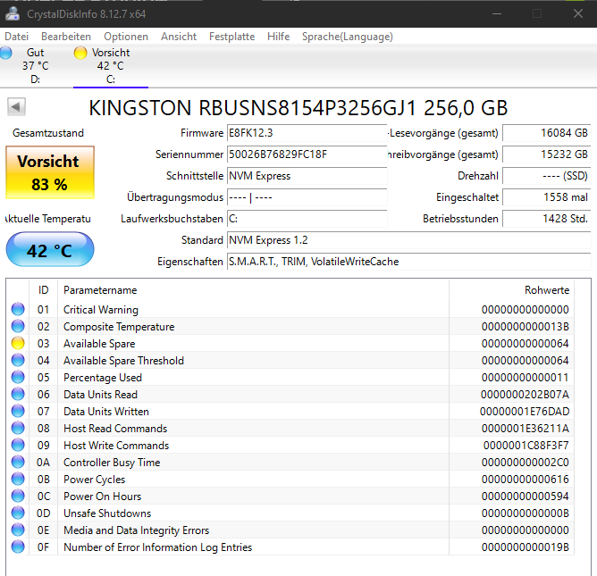

Speicherzellen in SSDs sterben bei benutzung nach ner weile. Darum haben sie etwas mehr speiucher, als du nutzen kannst ('Spare'). Wird knapp

Habe Dein Bild von der Festplatte erst jetzt gesehen.
Du solltest eine neue Festplatte einbauen.

Silver Server schrieb:
Du solltest die Festplatte erneuern !!!
Dann musst Du so wie so Windows neu installieren.
