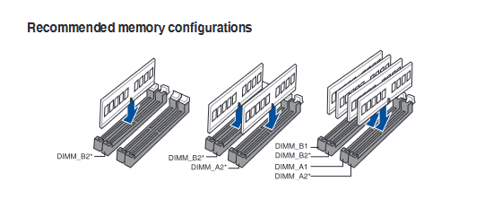

Schau mal wie es sich verhält mit nur 32GB RAM, diese aber in den empfohlenen Slots (Bild).
Bios Update je nachdem nur mit einem RAM Modul in Slot "B2" machen.
Versuchs dann erst mal mit "BIOS Version 2403".
