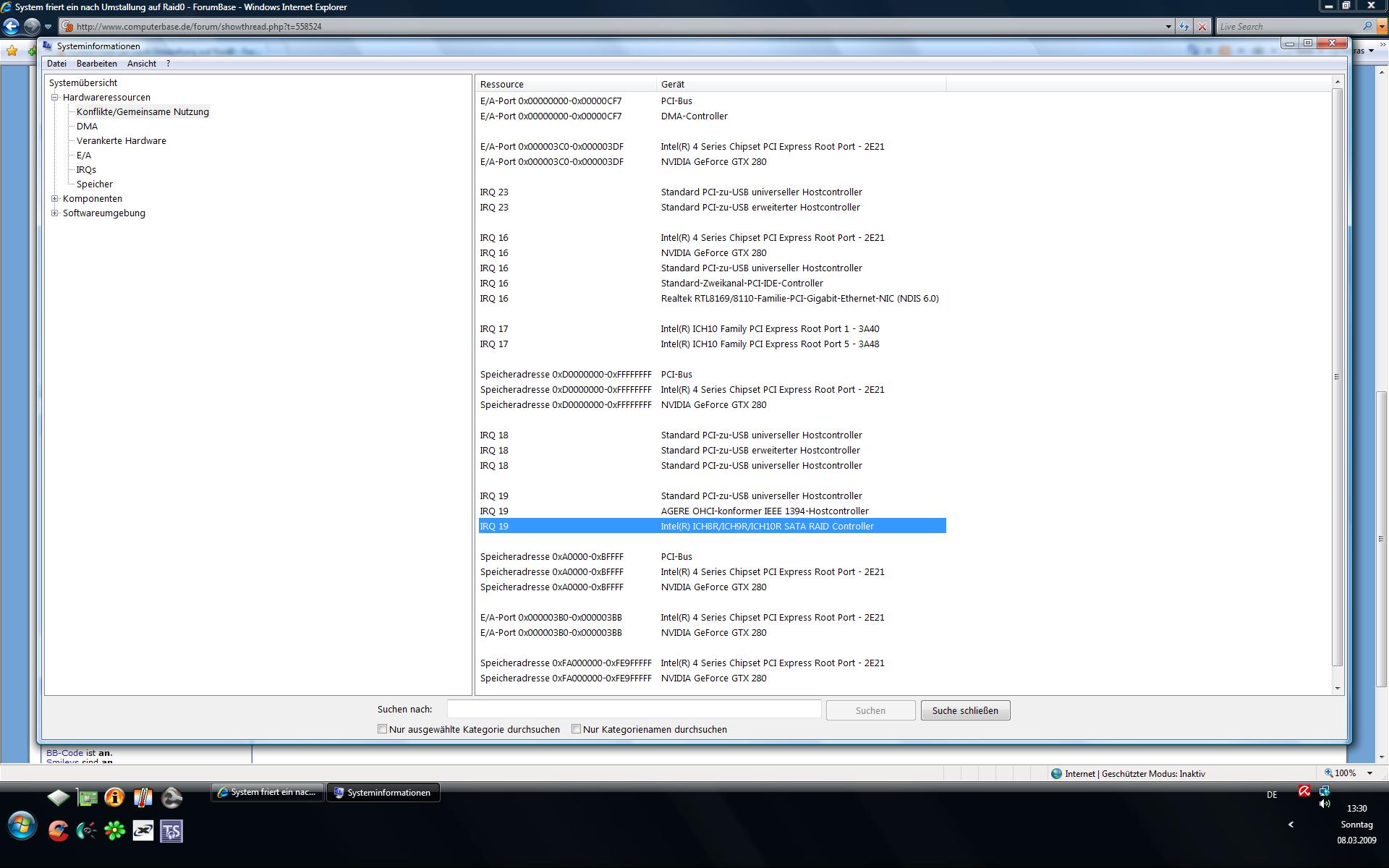

Hier im Screen die genau Bezeichnung vom Raid0 Controler..
/E

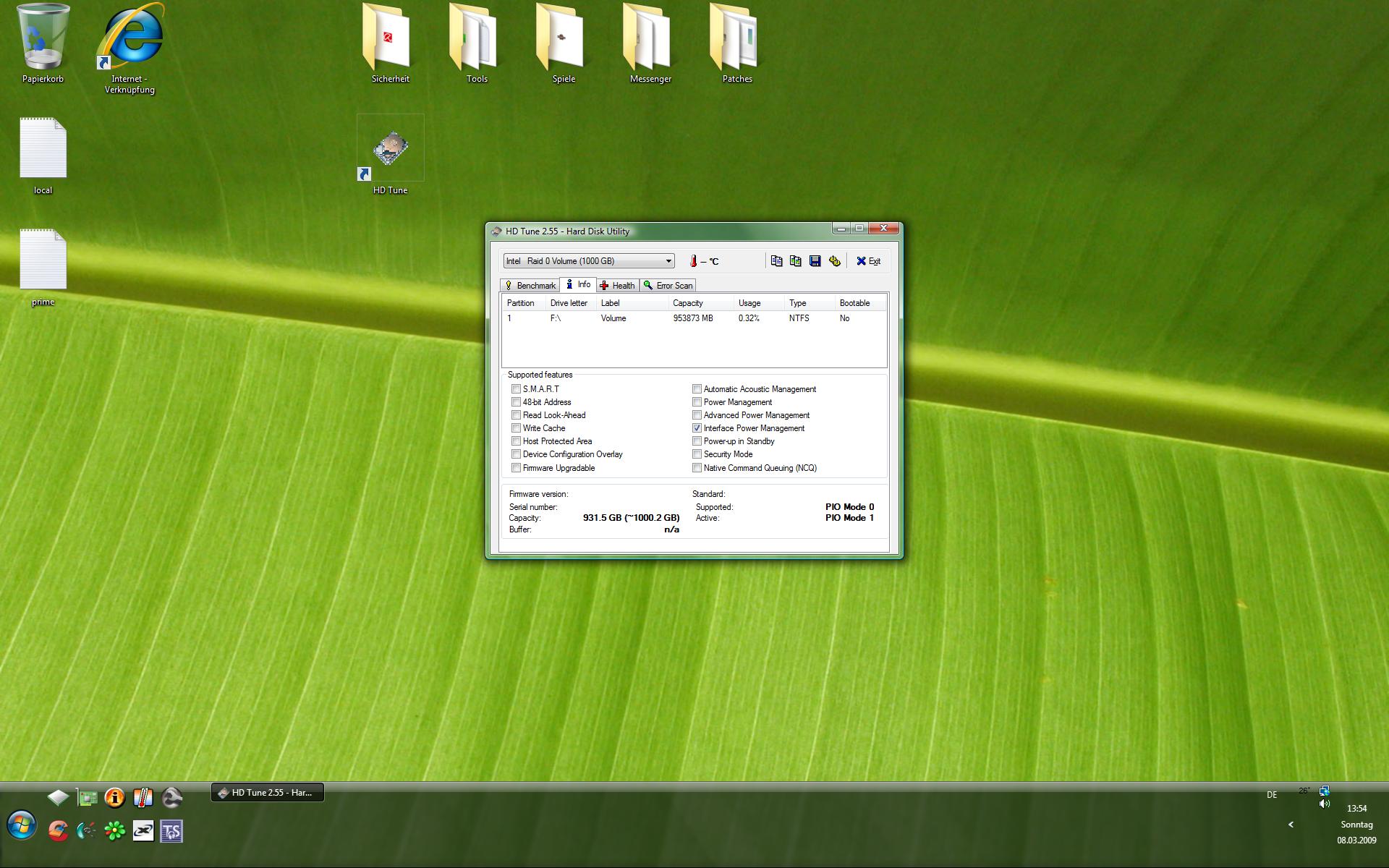

Die Raid Festplatten habe den HD-Tune Test bestanden, keinerlei Fehler.
Die Features der Raid Platte her im Screen
