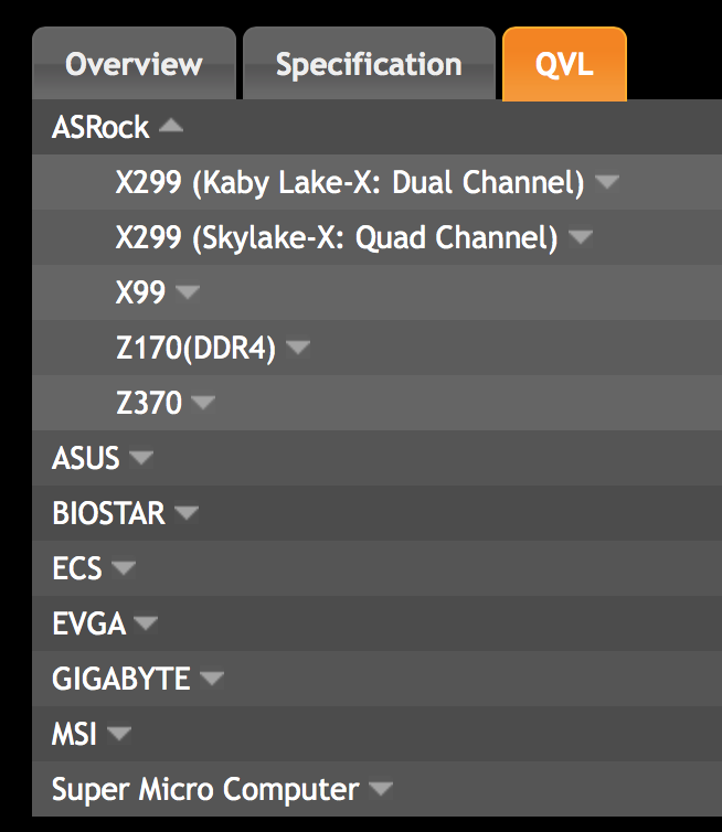

Welche Liste meinst du?
//EDIT: Wahrscheinlich diese Liste oder? Bildschirmfoto 2018-02-07 um 22.02.46.png

Hier noch die Memory-QVL und ...
Der Gskill RAM ist zwar nicht direkt vorhanden, aber sehr ähnliche Modul-Paare.
Mein Tip dazu: Wenn es ein XMProfil gibt mit 1.35V und noch ein weiteres, dann probiere aus, welches stabiler läuft.
