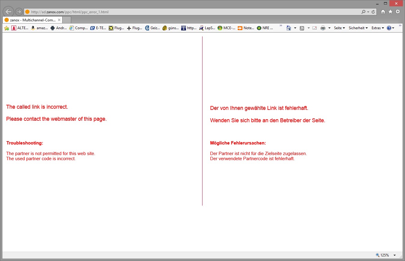

Der Link funktioniert nicht.
Nein, leider; da kommt immer nur:

Also bei mir gehts OO Der Link würde zum ASRock H97 Pro4 H97 Sockel 1150 ATX DDR3 für 70,90€ bei HOH führen.
