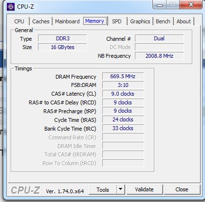

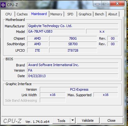

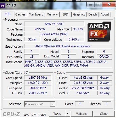

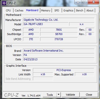

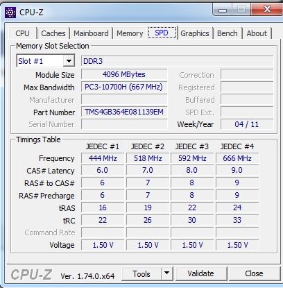

Hier fotos von CPU Z
wie meinst du das was für ne revision?
dachte ich hätte sie im ersten post schon eingestellt.
Auf dem Board steht eine Revisionsnummer, es gibt 2 verschiedene Versionen des Boards, 4.1 und 5.0.
http://www.gigabyte.com/fileupload/product/2/4602/7955_big.jpg
Oben links steht REV: 5.0 neben "Designed in Taipeh". Das solltest Du auf Deinem Board nachsehen. Auf den CPUz Bildern stehen beim Model: xx oder 00
Nö die stehen nicht drinn. Der PC lief doch davor auch. Hardware hast du nicht geändert (getauscht) ?

Die Anzeige, die du da siehst, wie sieht die aus, wenn du keine manuellen Einstellungen machst?
Siehe dein CPU-Z Bild. da stehen die Timings drin.
1333MHz sind viel zu viel. DDR bedeutet "Double Data Rate".
Wenn du ihn im Bios auf 667MHz stellst sind das die richtigen Werte. Das entspricht dann 1334MHz
Wenn du den Ram im Bios die ganze Zeit auf 1333MHz hattest, dann war dieser zu sehr übertaktet und könnte deshalb deinen PC instabil werden lassen können.
