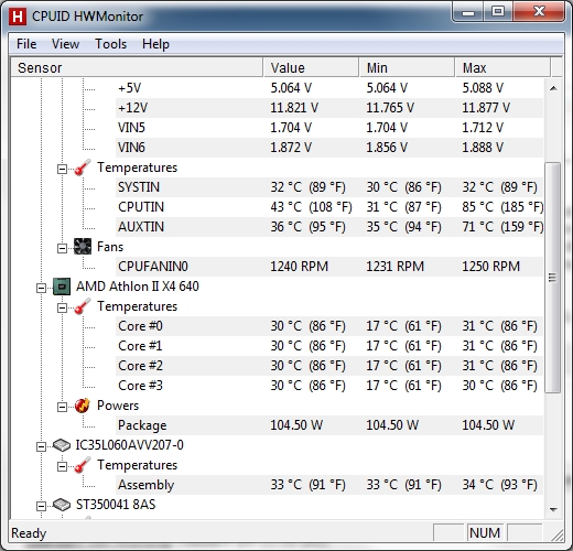

Fakt ist, dass momentan etwas nicht stimmt, da mir alle Programme zum auslesen der Temperatur sagen, dass im normal Betrieb alle Cores auf 60°C sind und dass kann nicht sein(knapp 30°C unterschied zwichen CPU Temp. und Core Tem.). Das ist auch erst seit heute so, da ich die letzte Zeit mein System wärend der Benutzung beobachtet habe. Außerdem habe ich meine Bios einstellungen auf Standart zurückgesetzt, womit alle OC Einstellungen wieder wegt sind.
PS.: Habe jetzt mir alles im Bios genau angeschaut und es auch nocheinmal auf default zurück gesetzt und jetzt laufen die Cores unter Prime95 auf stabile 29- 30° C und die CPUin Temperatur ist mit 43°C angegeben.

Ok vielen dank an euch. Ich habe jetzt erste einmal die ganze Sache die letzten Tage ohne OC beobachtet.
Es blieb nun soweit erst einmal alles wieder normal, die Core Temps liegen im normal Betrieb bei ca. 17°C und unter Last bei um die 30°C. Die CPUIN Temperatur gibt HWMonitor mir mit 31°C normal und 42°C unter Last an.
Ich habe dieses ASRock OC Programm von meiner Festplatte verbannt und werde es jetzt über multi OC versuchen und schauen ob das System stabiel bleibt.
17° ... das liegt unter Raum-Temp und kann daher nur ein Auslesefehler sein.
Naja ich habe den Macho HR-02 drauf und der Lüfter steht auf über 1200 RPM durch den luftstrom könnte es schon sein... aber ich weiß nicht genauch was nun die Coretemperatur in HWmonitor aussagt die allgemeine CPU Temp. wird mir ja mit 30 angegeben.
Es ist pysikalisch unmöglich dass die CPU kühler als die Umgebungstemperatur ist, wenn Du nicht mit einem Chiller oder LN2 nachhilfst. Dann würde es doch durch die Luft erwärmt werden und nicht gekühlt^^
