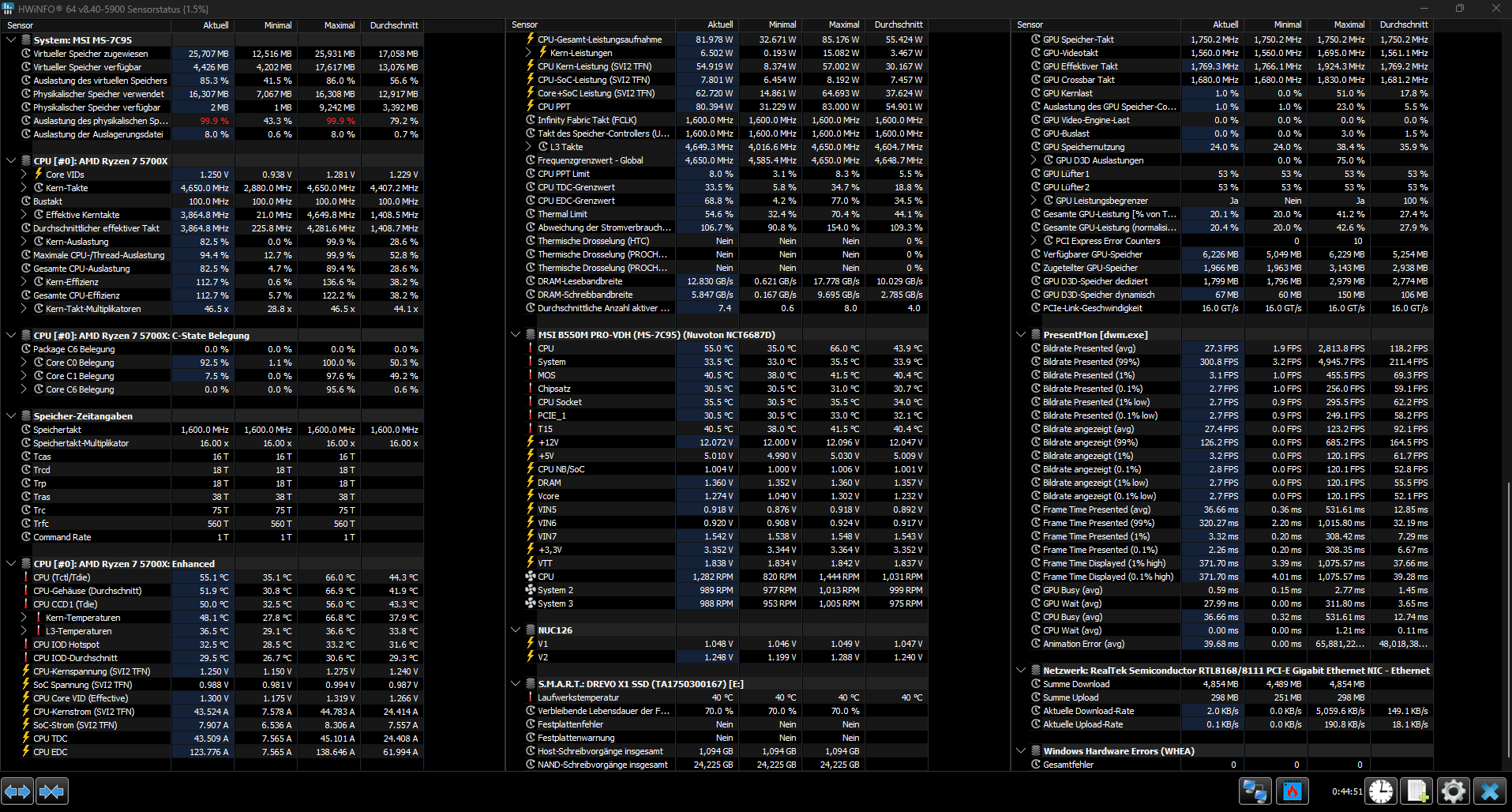

@2Guys1Gulag Ach so, die sind gar nicht identisch, dann kannste Vollbelegung eh komplett vergessen, die 3000er sind anders bestückt, da sind andere Chips drauf und selbst wenn Du Timings und co anpasst, werden die nie sauber miteinander laufen,
dann bleib lieber bei den 16GB 3200

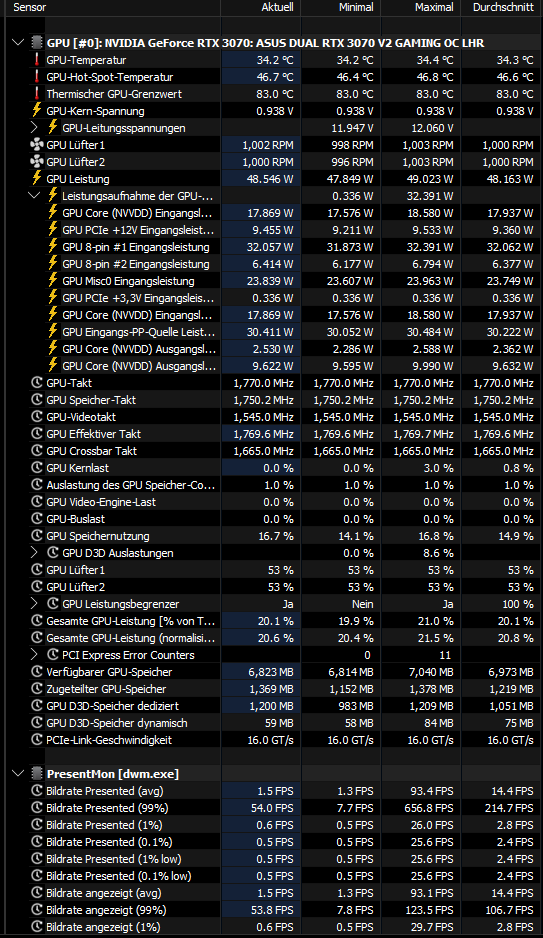

Die Daten der GPU 3070 wären halt noch sinnvoll, am Besten alle Zeilen und mit Last
Dandelion schrieb:

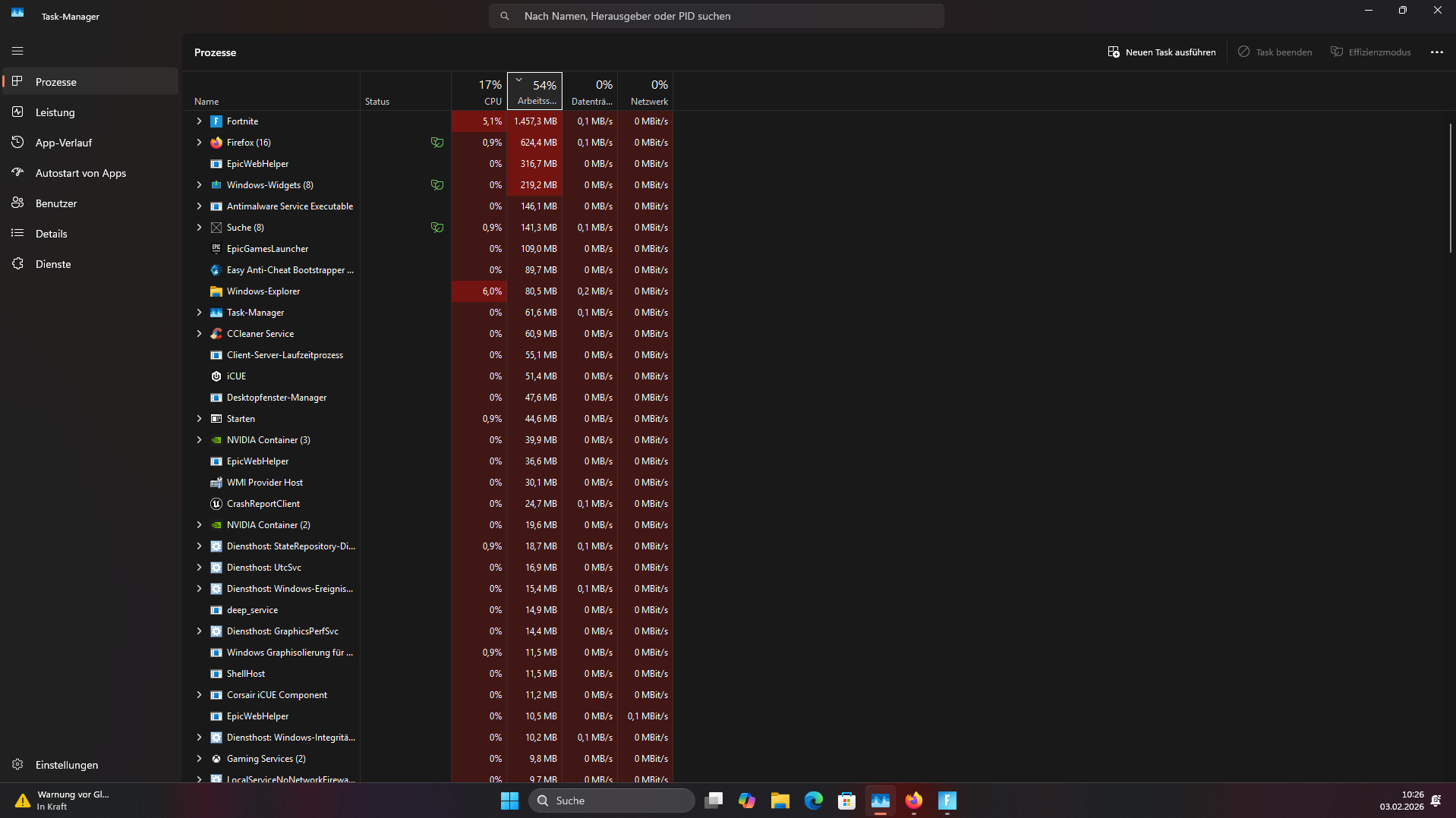

Hast du eine Arbeitsspeicherauslastung von 71% bzw. 11,3GB im Idle, also wenn du "nichts machst"?! Das wäre sehr hoch!
Dann würde natürlich nur noch sehr wenig RAM fürs Zocken bereitstehen und Ruckler erklären.
Wie hoch ist die RAM-Auslastung, wenn beim Spielen die Probleme auftreten?
Bei Windows 11 ist die RAM-Auslastung immer relativ hoch. Das fällt vor allem auf, wenn man wenig RAM hat. Allerdings gibt Windows diesen auch wieder frei, sobald er benötigt wird. Die Ruckler erklärt es also demnach nicht.

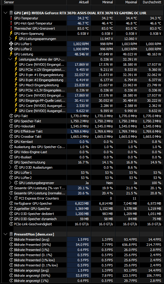

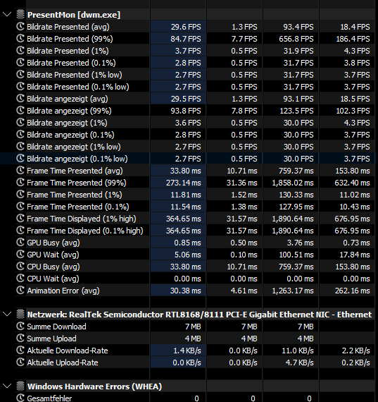

hoffe du meintest diese Bilder von der GPU

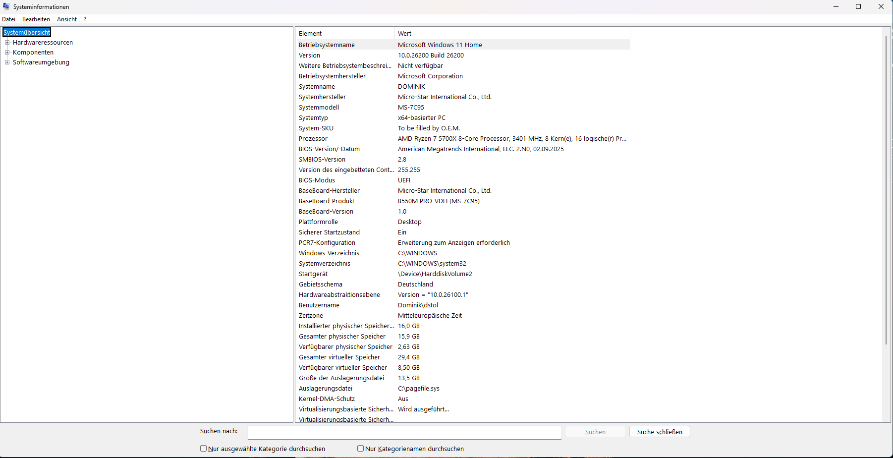

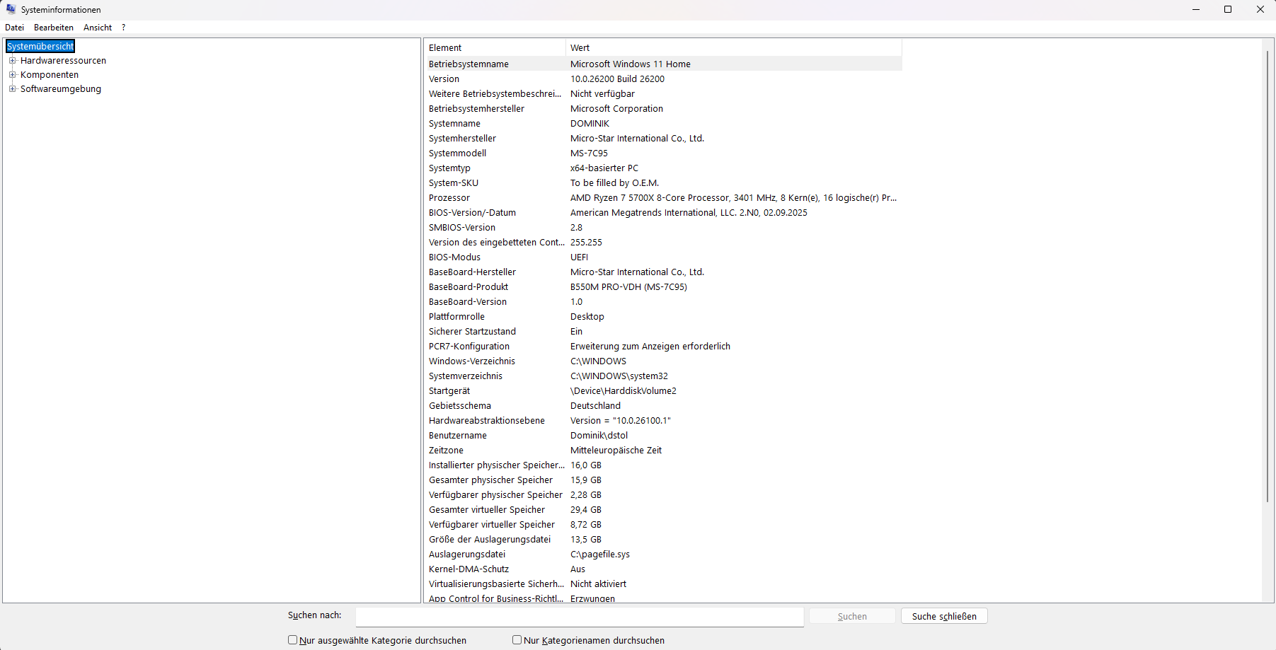

habe noch ein msinfo32 bild angehängt damit man das Bios sieht welches drauf ist

Hier hast du nach Auslastung vom RAM sortiert, links daneben kann man nach Auslastung der CPU sortieren, damit die Prozesse mit der meisten Auslastung oben stehen und wir wissen, welche Prozesse das sind .

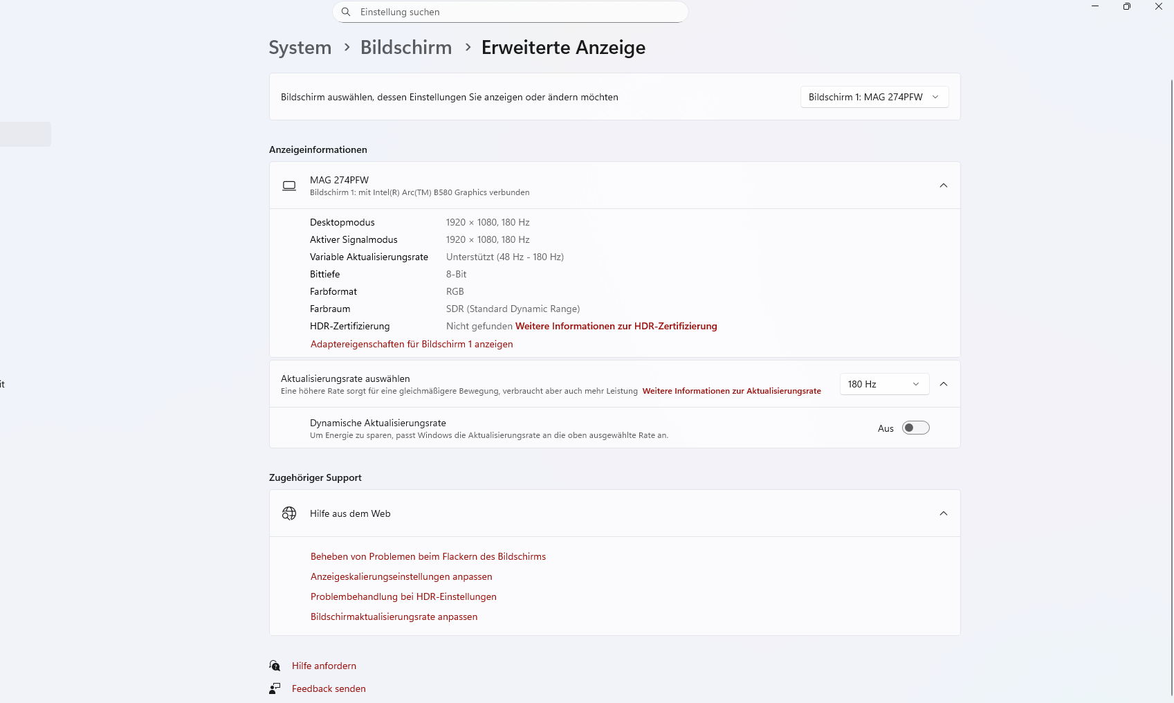

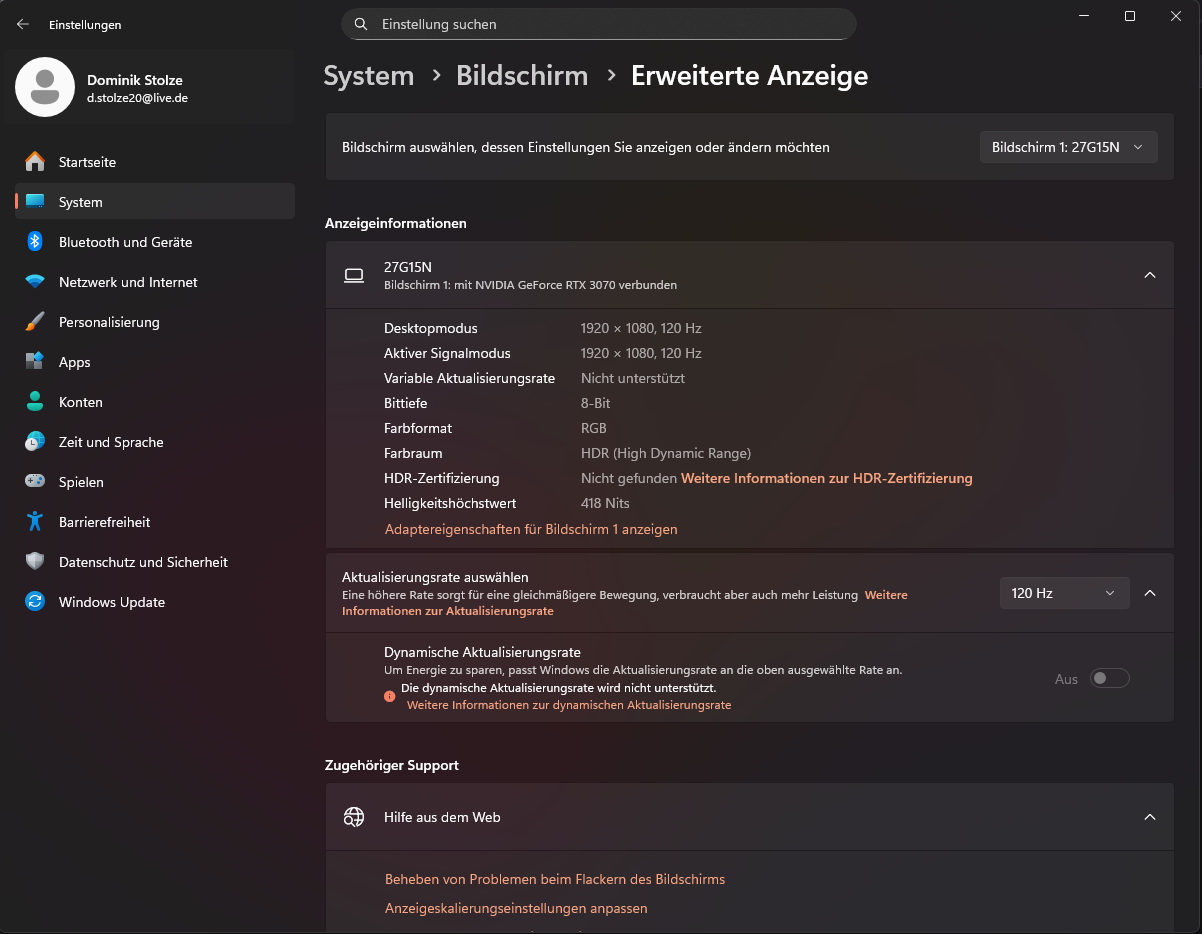

Erster Fehler, im Windows bitte die 180Hz des Monitors einstellen, der steht auf 120Hz, und G-Sync nutzen, also bei beiden Monitoren die angeschlossen sind, ( Reiter oben rechts Monitor 1 und 2 )
Nächstes Problem, irgendwas stimmt mit deinem Grafikram nicht, normal müsste Verfügbar und Zugeteilt zusammen immer 8192MB ergeben, tun sie aber bei Dir nicht, schwankt zwischen 8418MB ????? und 7966MB , kann ein Auslesefehler sein, aber schon seltsam
Last ist auf der Karte auch nicht drauf, die taktet permanet voll auf OC Turbo, taktet nie runter und hat trotzdem kaum Watt oder Last.
Das sie im Idle nicht runtertaktet ist schlecht, kann hieran liegen

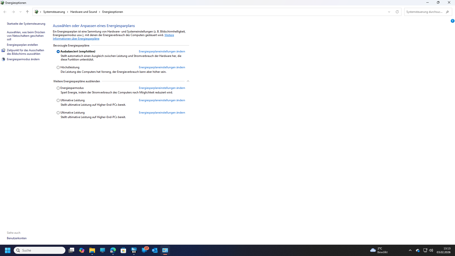

1.) Energieoptionen von Windows und/oder im NVidia-Controlpanel auf Höchstleistung eingestellt
2.) Mehrere Bildschirme mit verschiedenen Auflösungen und/oder Bildwiederholraten angeschlossen
3.) Irgendwelche Hintergrundprogramme laufen die GPU-Performance abverlangen (rainmeter, Videobeschleunigung, Malware)
Meist ist so ein vermeintlich sinnvoller Energiesparplan eingestellt, wie Höchstleistung oder ultimativ, das ist alles völliger mumpitz, weil es die GPU daran hindert runterzutakten und in der leistung gar nix bringt

Irgendwie kommen mir die Grafikkartenwerte sehr spanisch vor.
Und zuletzt SYNC geht nicht, Die Grafikkarte schießt 660FPS in 1080p raus, der Monitor nimmt aber nur 120max an, klar, weil im Windows auf 120Hz begrenzt ist und damit nur 120FPS wiedergibt, da Sync nicht an ist, powert die Karte FPS raus die gar nicht genutzt werden.
Diese Diskrepanz zwischen realen FPS, begrezter Anzeige auf 120Hz und fehlender Sync kann die Ursache für die Ruckler sein.

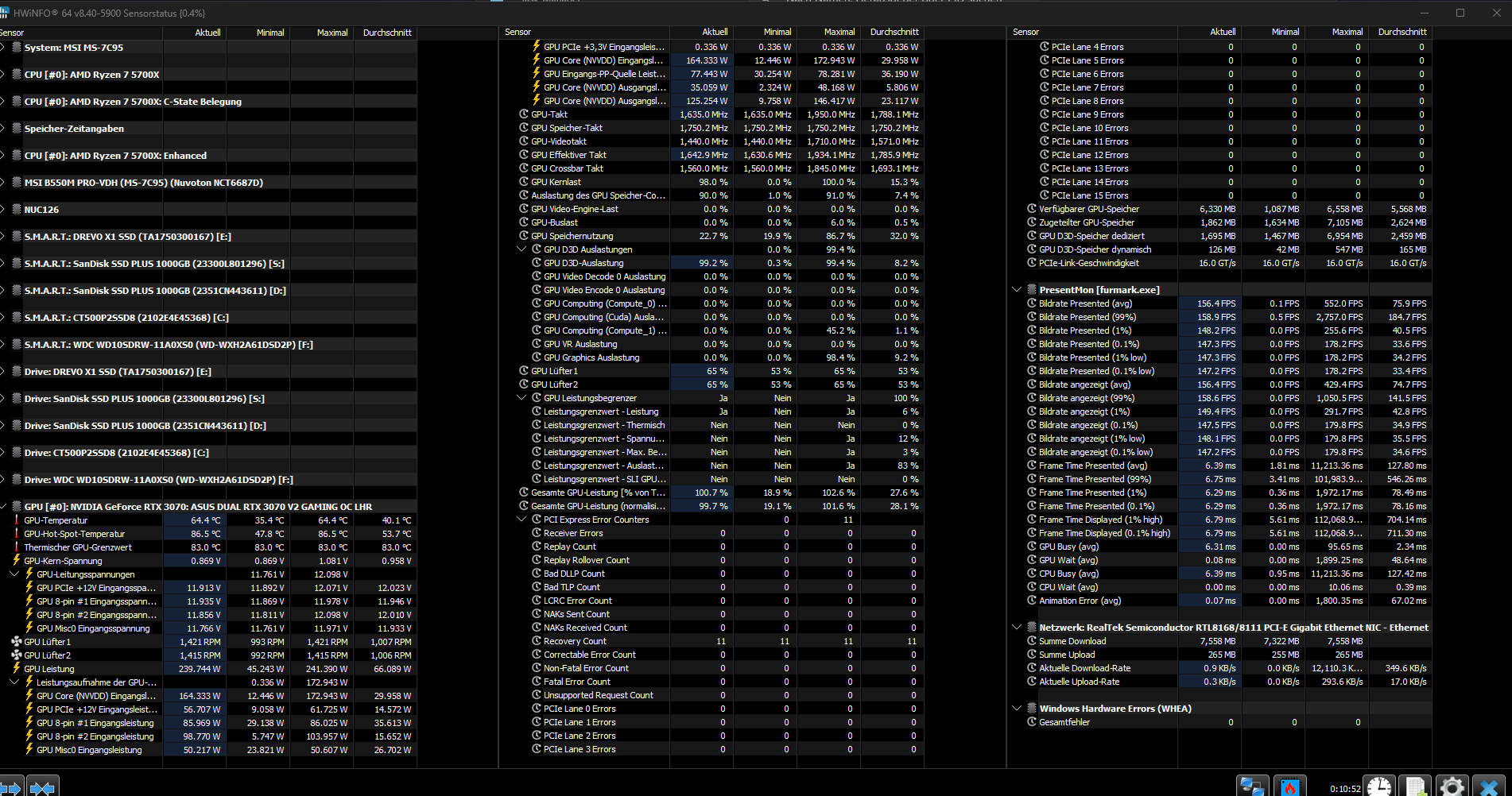

Zudem zeigt er in der Grafikkarte eine Lastbegrenzung an ??? kannst das mal erweitern?

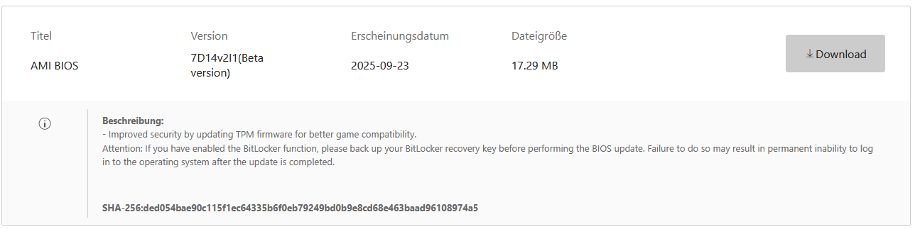

Ach ja, wenn das wirklich BIOS 2.8 ist, dann ist das komplett veraltet, von 2021, der 5700X wird erst ab BIOS 2A vollständig unterstützt, also 2 Versionen nach 2.8, daher BITTE BITTE BIOS aktualisieren
Im BIOS selbst steht die genaue Version, oder im MSI Center, hast das drauf?

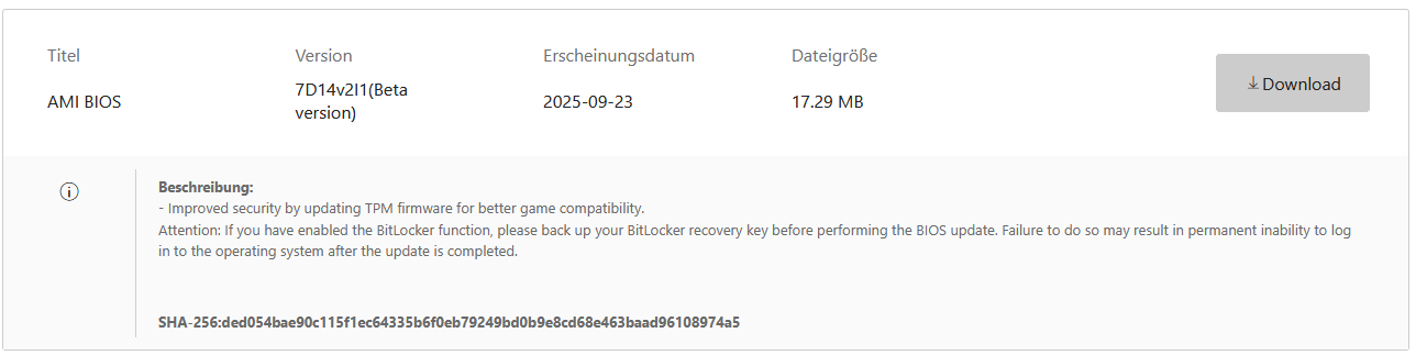

https://de.msi.com/Motherboard/B550M-PRO-VDH/support#utility
Und drauf achten das Resizable Bar aktiviert ist
Custom-Config schrieb:
Ach ja, wenn das wirklich BIOS 2.8 ist, dann ist das komplett veraltet, von 2021, der 5700X wird erst ab BIOS 2A vollständig unterstützt, daher BITTE BITTE BIOS aktualisieren
kann ich das nehmen ?

jap, das ist das aktuelle, danach musst rbar, XMP, und ggf andere dinge wie Lüfter etc wieder neu einstellen.

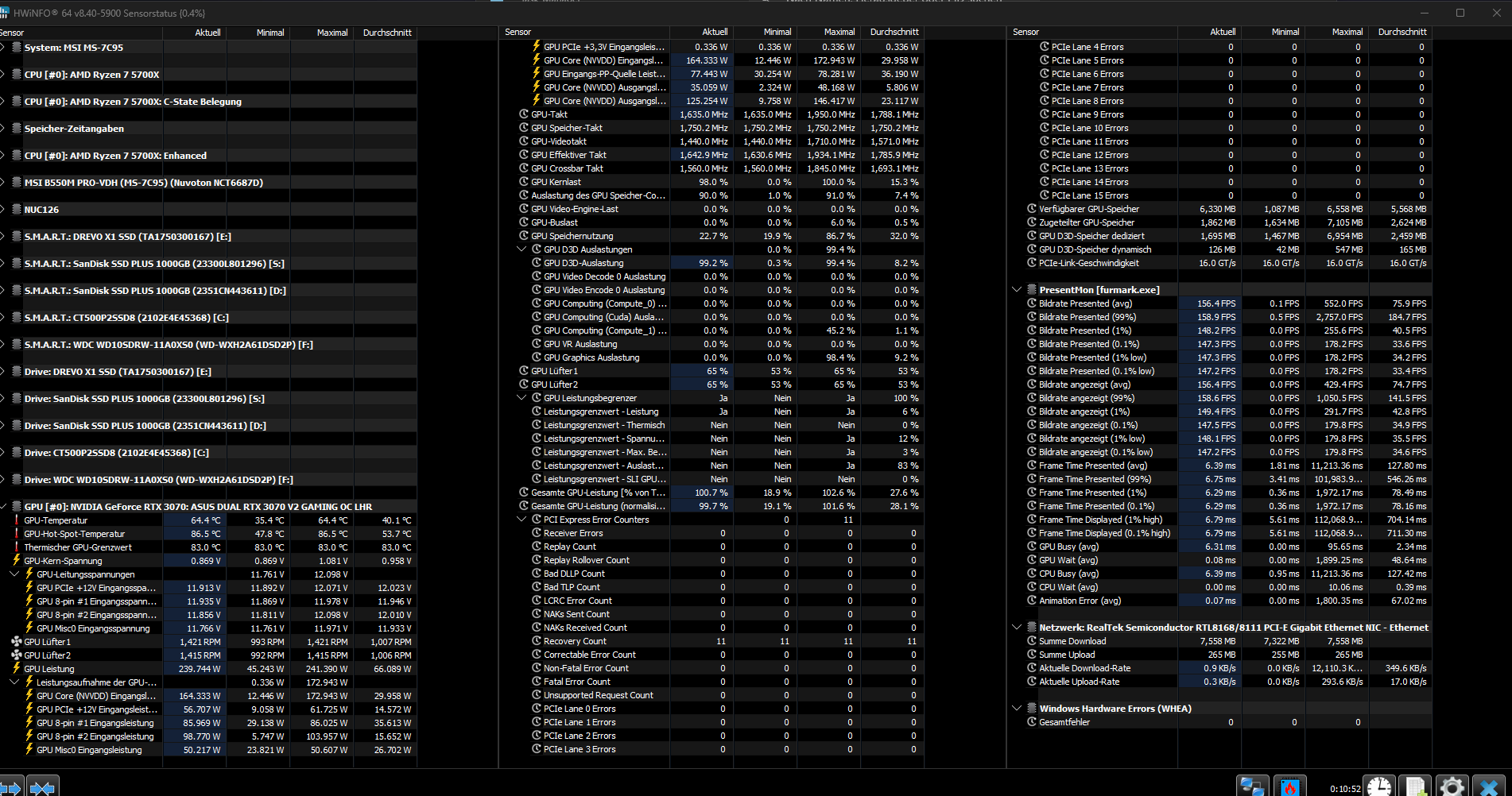

hier ein Screenshot also Furmark lief

Habe dir oben noch eine Ergänzung zum Energiemodus reingesetzt, wahrscheinlich der Grund warum Deine GPU nicht runtertaktet
habe ich jetzt wieder auf Ausbalanciert gestellt war auch ein weiterer tipp von ChatGpt (-:
Was mich immer noch stark irritiert ist der massiv schwankende RAM in der GPU! in dem RUN hat er angeblich bis zu 13.400MB Grafikram !!!?????
Watt und Temps sind OK, richtig in den Idle geht er noch nicht, aber das kann ja noch kommen
Monitore haste auf 180 im Windows eingestellt, beide???

Aber ich denke wir kriegen das alles optimiert, aber der RAM der Grafikkarte irritiert mich irgendwie, wie kann die fast doppelt so viel RAM anzeigen, als sie eigentlich hat?
Ich hoffe nicht, das die Grafikkarte einen VRAM Fehler oder Speichercontroller Fehler hat.
Auf jeden Fall nochmal alle Treiber aktualisieren, schauen ob im Gerätemanager ggf ein gelbes Dreieck ist.
Was mich wundert, es wird keine VRAM Temperatur gemessen bei Dir, entweder hat die Karte keinen Sensor an den RAMs, oder der Sensor wird nicht ausgelesen, ein überhitzender VRAM kann auch die Fehler verursachen und die schwankenden RAM Angaben erklären.
Die temps sehen allgemein gut aus, aber bei Asus kacken die Thermopads der RAMs schon gerne nach 2-3 Jahren völlig ab, RAM überhitzt, Karte zickt.
Da hilft dann nur frisch machen, auf die GPU statt Paste ein Laird TPCM 7250 Pad, auf die Rams und und co Putty wie das Laird Putty 607 drauf, Kühlung läuft wieder perfekt, Karte bringt mehr Leistung und wird effizienter und deutlich leiser, taktfreudiger, dank geringerer wärmebedingter Widerstände.
Das Laird TCPM7000 in 250Micron Dicke ist perfekt für Nvidias und besser als die Honeywell Pads.
Vorteil, das ist Industrie Standard material für 5G Technik und Automotive, das hält 5 Jahre und mehr ohne verlust, und ist damit deutlich besser als der ganze Gamer Marketing Kram
Du misinterpretierst die Werte von HWInfo. Du kannst nicht die "Max"-Werte einfach addieren und sagen, dass die zusammen den gesamten VRAM ausmachen. Das kannst du bei den "Aktuell"-Werten machen (und da kommst man auch genau auf 8192MB VRAM), aber nicht bei den "Max"-Werten.
Reaktionen: Custom-Config
@qiller Stimmt, bin da meine beruflichen Tools gewöhnt. HWInfo zeigt nur in Aktuell die echten VRAM Werte, gerade gecheckt.
Danke für den Hinweis.
Die 3070 von Asus schein keinen VRAM Thermosensor zu haben, mich würden die RAM Temps ja interessieren, große Krankheit bei den Asus 30xx und 40XX Karten, ausblutende und wirkungslose Thermopads auf den RAMs und die sorgen dann genau für die miesen Ruckler und anderen Ärger.
Hatte das bei einigen Kunden, selbst bei den teuren Asus und Gigabyte 4080 etc, waren die RAM Pads nach teilweise weniger als 2 jahren komplett wirkungslos
Hi,
sorry, dass ich mich erst jetzt wieder melde.

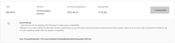

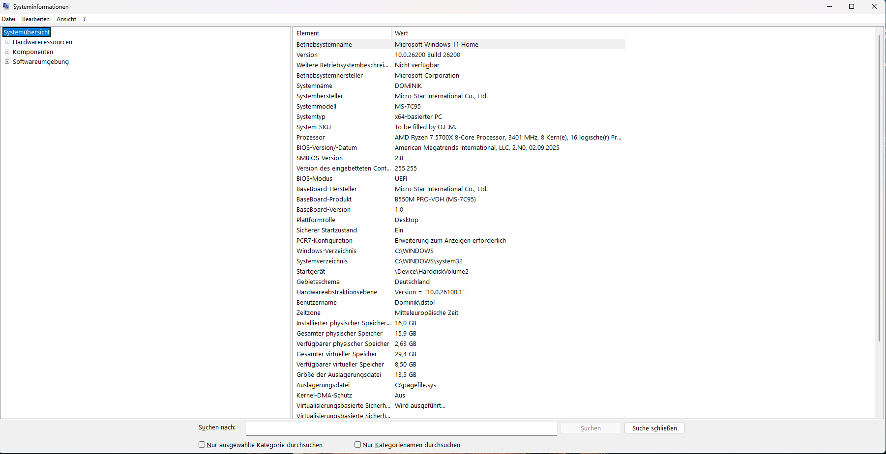

Also, ich versuche das jetzt mal mit dem BIOS. Kann ich da einfach direkt die neueste Version draufmachen? Ich habe mal gehört, dass man das nur schrittweise machen darf – also immer von Version zu Version – stimmt das, oder kann ich einfach die neueste über meine aktuelle drüber installieren?
Habe das jetzt gemacht, aber da steht immer noch 2.8 ist das dann jetzt trozdem richtig ?
Weil COD auch noch meckert, das ich BIOS Updaten soll ich kann es spielen aber die Meldung kommt trozdem noch ?
Das SMBIOS ist etwas anderes.
Deine BIOS-Version vom Mainboard wird da auf der Übersicht bei BIOS-Version/Datum angezeigt - und 2N ist korrekt. Du hast also die aktuellste stable Version installiert.
Du machst jetzt bitte nochmal folgendes (bzw. überprüfst dies):
Das funktioniert nur, wenn dein Monitor auch GSync unterstützt.
1) Windowstaste + I
2) System --> Bildschirm --> Erweiterte Anzeige
3) Aktualisierungsrate auf die NATIVE Aktualisierungsrate stellen. Also keinen "overdrive" wie manche Bildschirme das haben. Bei mir sind das z.B. 144Hz, aber mein Bildschirm kann auch 150Hz im "overdrive" - das ist falsch. Bitte auch die Einstellungen diesbezüglich im Menü des Monitors selbst kontrollieren. Alles was mit "overclock" oder "overdrive" zu tun hat, ausschalten. Wenn du die native Frequenz deines Monitors nicht kennst, nenne uns bitte einmal das exakte Modell!
4) Dynamische Aktualisierungsrate in dem Windows Menü ebenfalls deaktivieren. Falls in deinem Monitor Menü (auch OSD Menü genannt) eine Einstellung für GSync ist - bitte aktivieren oder aktiviert lassen.
5) Nvidia SYSTEMSTEUERUNG öffnen , nicht die Nvidia App
6) Unter "Anzeige" klickst du "Gsync einrichten" an
7) Nachfolgende Einstellungen setzen (bitte darauf achten, alle Haken auch so zu setzen):
8) Danach auf übernehmen klicken und nochmal testen, ob du Ruckler hast. In ALLEN Spielen muss fortan VSync deaktiviert sein! Weil GSync und VSync vertragen sich nicht.
9) Weiterhin, in deinen Spielen ALLES deaktivieren, was mit "variabler Synchronisation" zu tun hat. Ich kenne jetzt die spezifischen Einstellungen bei CoD nicht.

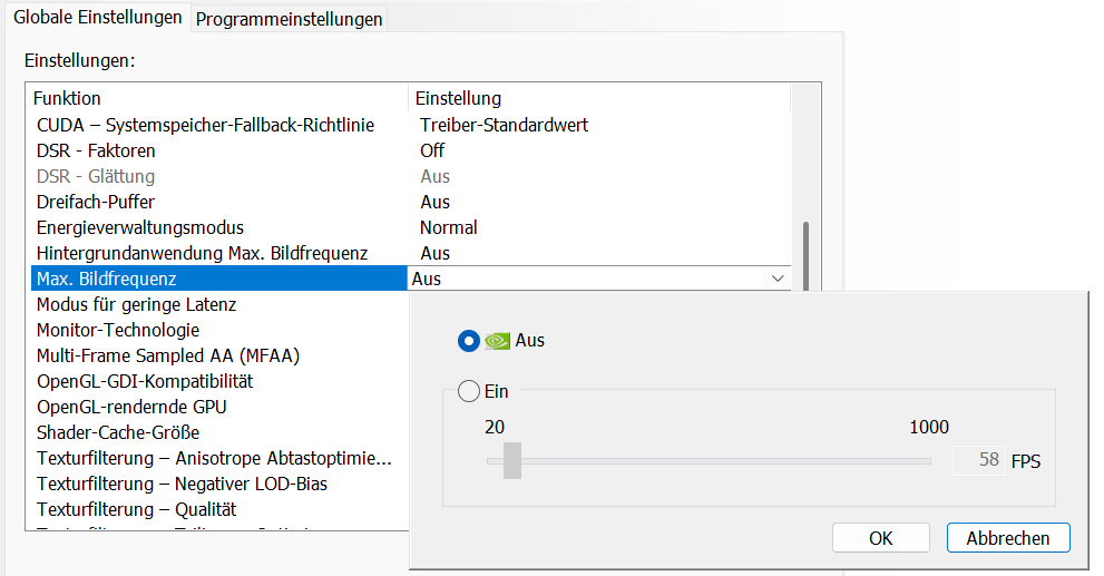

10) Falls die Spieloptionen es hergeben: die FPS auf einen Wert begrenzen, der maximal 100% deiner Bildwiederholfrequenz entspricht - also bei 180 Hz = 180 FPS.
11) Optional -- Ansonsten könntest du auch im Nvidia Control Panel unter "3D Einstellungen verwalten" einen Wert fest einstellen:
Probiere das bitte einfach mal aus. Den letzten Schritt #11 solltest du aber erst mal weglassen, und nur die Schritte #1-10 befolgen.

Maßgeblich ist die BIOS Version, die IM BIOS oben angezeigt wird, Windows zeigt da wohl eher nicht die Board BIOS Version an.
Der VRAM der 3070 ist mit 8x1024MB Samsung Chips bestückt, bei dem Asus PCB 3+3+2 an drei Seiten um die GPU herum, die können bis zu 95Grad ab, allerdings verursachen sie bereits ab 90 Grad treten häufig Probleme wie Rückkehr, Artefakte etc auf.
Da die in der Karte keine Sensoren an dem RAMs sind, kennen wir die VRAM Temps nicht, aber die Tatsache, dass die Basisplatte die auf der GPU liegt auch die daneben liegenden VRAMs kühlt, könnte daher ein Grund sein.
Der GPU Hotspot liegt bei 85Grad, unverdächtig, wenn allerdings die Pads nicht gut Funktionieren oder durch sind, dann können die Chips locker die 95Grad erreichen, ohne das es irgendwo messbar wird, weil die Hitze an der Basisplatte ankommt.
Ohne Sensoren allerdings schwierig auszumachen, ein Laserthermometer kann das herausfinden, indem man an der Rückseite des PCB unter und hinter der GPU etwa 2cm neben den GPU Lötstellen misst, wenn die Karte unter Last ist.
Wird das PCB dort heißer als 87-90Grad, hast quasi den Beleg, dann überhitzen die RAMs.
Ich habe das bei mehr als 20 Asus 30xx und 40xx Karten mehrfach erlebt.
Die Pads waren allesamt nur noch trockene ausgeblutete Schaumstoffpads.
Ich selbst hatte exakt das gleiche Problem mit meiner 3070 von Gigabyte vor 3 Jahren.
Aber das wäre eh nur die letzte Option, erst einmal müssen alle konventionellen Dinge getestet werden, Einstellungen etc.

Für mich noch die Frage, tritt das Ruckeln nur bei Online Games auf, oder generell bei allen Games auch Offline!? Und erst nach einer bestimmten Zeit, oder von Beginn an.
Sind in den Games irgendwelche MODs installiert?
Wenn ich das richtig gesehen habe, unterstützen die Monitore keine expliziten GSync Prozesse, nur Adaptive Sync allgemein, sind damit aber weitgehend kompatibel zu GSync und Freesync.
Wenn im Game aber nur VSync unterstützt wird, dann sollte VSync im Game deaktiviert sein, denn das VSync funktioniert mit Adaptive Sync even nicht korrekt.
Wird im Game explizit GSync oder Adaptive Sync angeboten, funktioniert das mit der Karte und den Monitoren.
Ansonsten die VSync im Game aus und ein fester FPS Wert über den Begrenzer einstellen, am Bestens sowas wie 75 oder 90FPS.
Da Du über 2 identischen Monitore wiedergibst, muss sichergestellt sein, das bei beiden Monitoren die identischen Grundeinstellungen wie Hz, Sync aktiv etc. eingestellt sind.
Was mir noch einfällt, gibt es irgendwelche Auffälligkeiten bei der normalen Nutzung, sowas wie Internet Surfen, Office Anwendungen etc. So etwas wie Hänger, Verzögerungen, Scrollen verzögert oder ähnliches?
Oder sind es nur wirklich die Ruckler und Lags im Game, alles andere läuft flüssig und normal!?
Und treten die wenn nur im Game, bei allen Games auf, sowohl Offline Story Mode als auch Online!?
Wenn es bei allen Nutzungen zu Problemen kommt, dann muss irgendwo entweder das Windows verbuggt sein, oder eine Software wie iCue etc. macht Stress, selbst der USB Stecker der Corsair AIO macht oft Probleme und verursacht seltsame Systemfehler.
Die iCue Fehlerliste, die der USB der AIO verursacht sind ellenlang und es treten immer wieder die seltsamsten Systemprobleme auf, die am Ende auf die iCue zurückzuführen sind. Die USB 2.0 auf dem Board an die die iCue komponenten angeschlossen sind, hängen am Chipsatz und führen nicht selten zu Störungen anderer Chipsatzgebundener Komponenten
Oder wir haben tatsächlich ein Hardwareproblem mit z.B. fehlerhaften Board, aber die HWInfo Daten sehen halt alle gut aus.
Dann bliebe noch das m.2 von Crucial als Ursache, fehlerhafter Nand oder sowas
Zum Auslesen der Daten zum Mainboaard, CPU und RAM eignet sich auch gut das kleine Programm cpuz, findest du hier auf der cb-Seite im Downloadbereich.
Damit hast du alle relevanten Daten, die interessant sind, dann wird die auch due korrekte Version deines UEFI (Bios) angezeigt.
