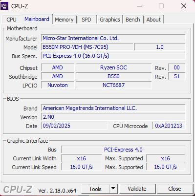

ABER Hinweis an TE, haste wirklich das richtige BIOS drauf!? Fotot oder Screeshot aus dem BIOS oder CPUZ wäre Sinnvoll.

@BDR529 Habe ich so verstanden und tatsächlich eben erst gesehen. Dass er da das Falsche angezeigt hat. Ergo hat sich im BIOS auch nix verändert, weil das Update gar nicht ausgeführt wurde.
Aber wenn wirklich das 2N drauf ist, dann ist das Update eh nicht nötig.

OK, danke, das hilft, also BIOS ist OK, das ist das letzte vor Beta.

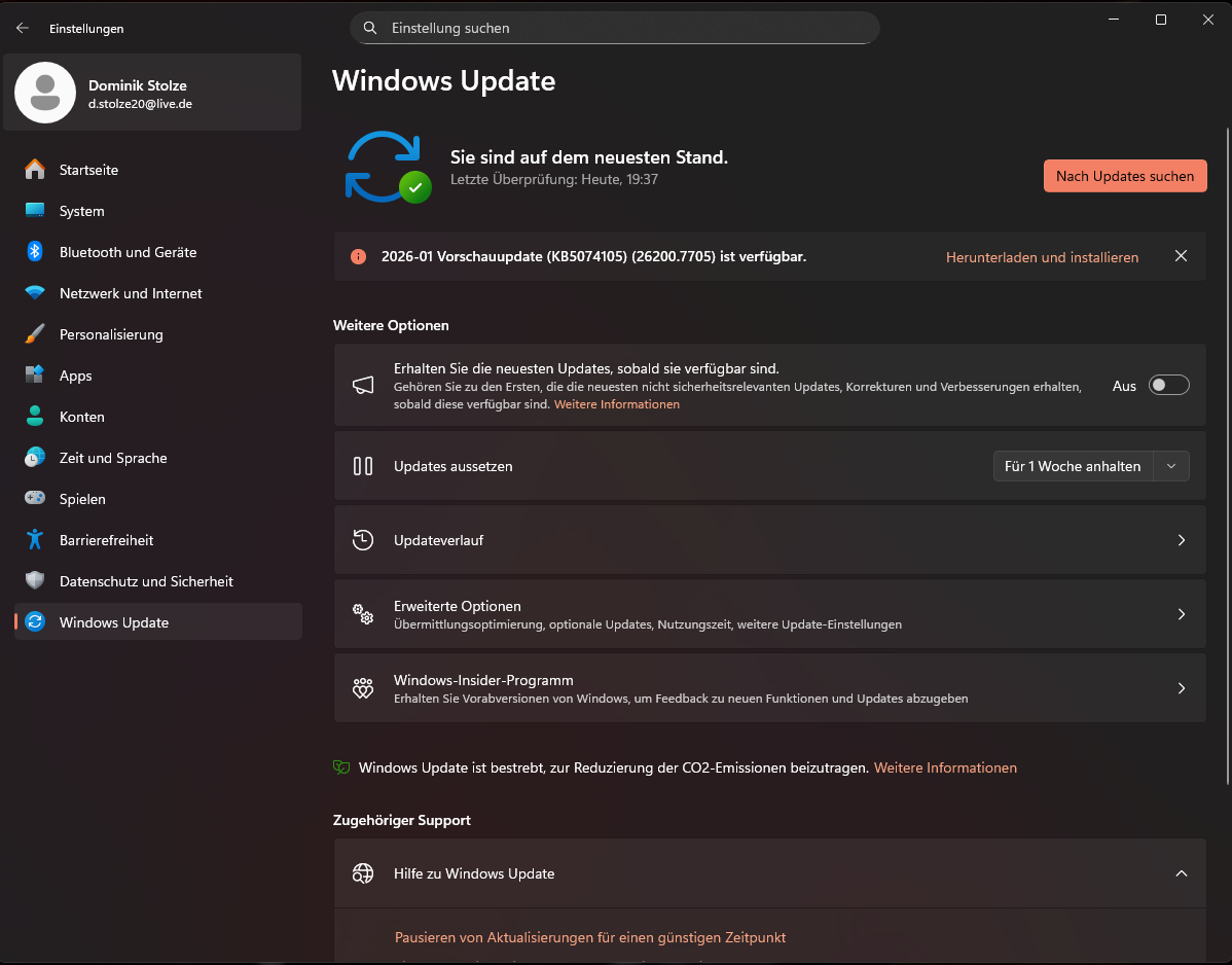

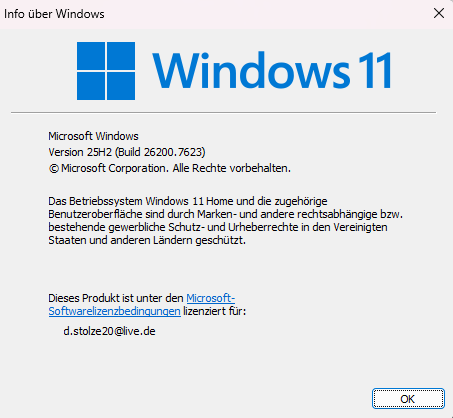

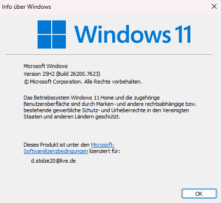

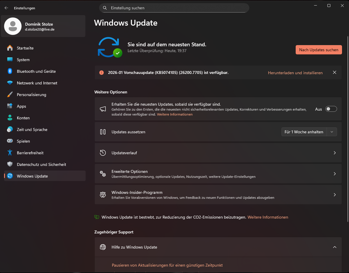

Hi das habe ich gerade finden können.
Ist das schon ein patch für die fehlerhafte Version ?

Du musst im Update-Verlauf nach KB5074109 suchen, ist es nicht vorhanden, kann es nicht die Ursache sein, ist es vorhanden, kannst es Deinstallieren .

Wenn das entsprechende KB nicht vorhanden ist, können wir das als Ursache ausschließen.
Dann kommen wieder die anderen Punkte wie Windows sauber neu aufsetzen, Sync aus und manuelle FPS festlegen, iCue Stecker ab, oder VRAM überhitzung ins Spiel
Der Hinweis mit dem KB ist TOP, weil dieses KB Deinen Fehler erklären könnte, ist es nicht da, ist das allerdings hinfällig.
