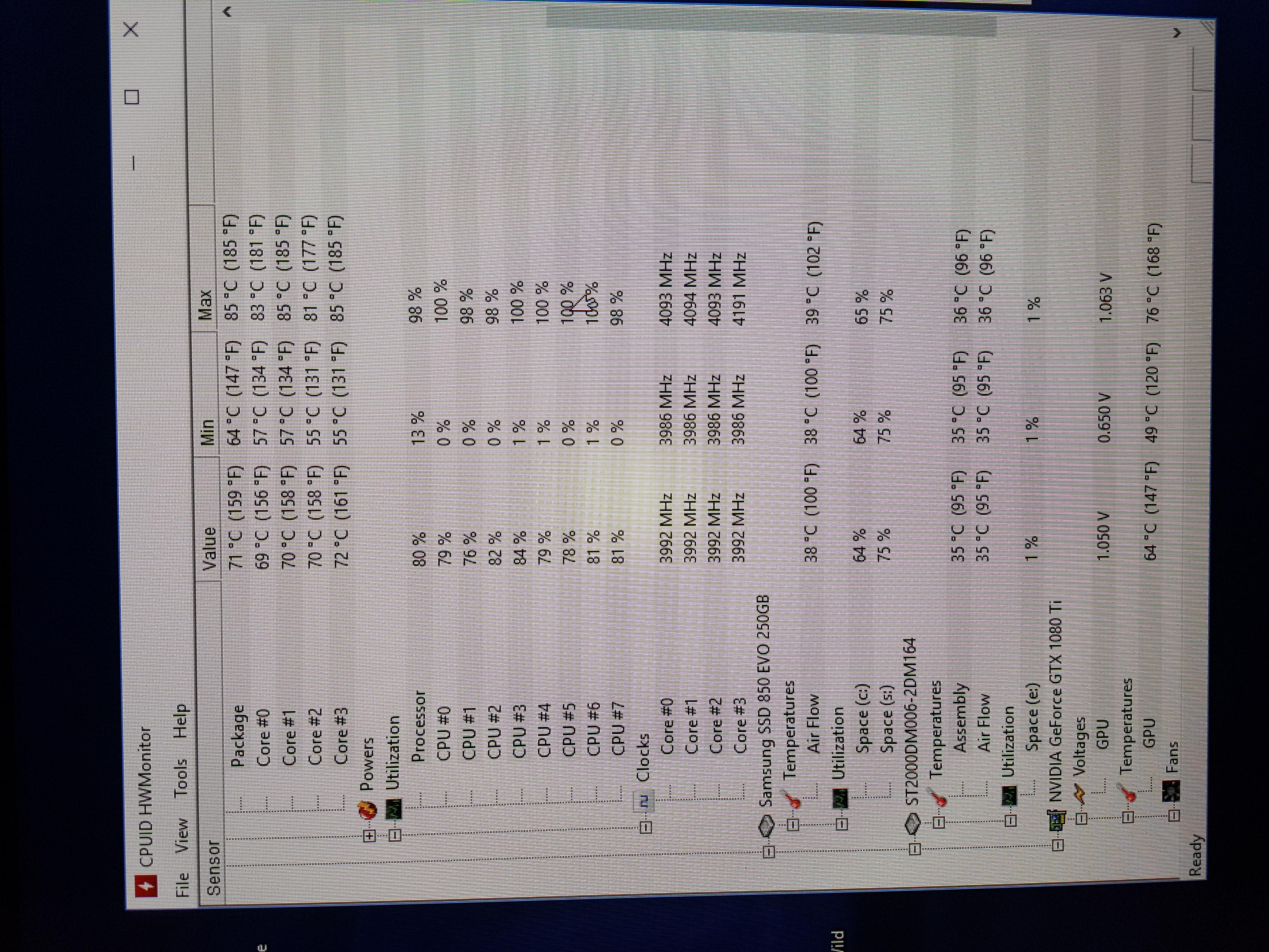

Was sagen die Temperaturen von CPU und GPU? Mal ein anderes Netzteil angeschlossen?

Beobachte nicht nur die Auslastung sondern auch den Takt der beiden Komponenten.

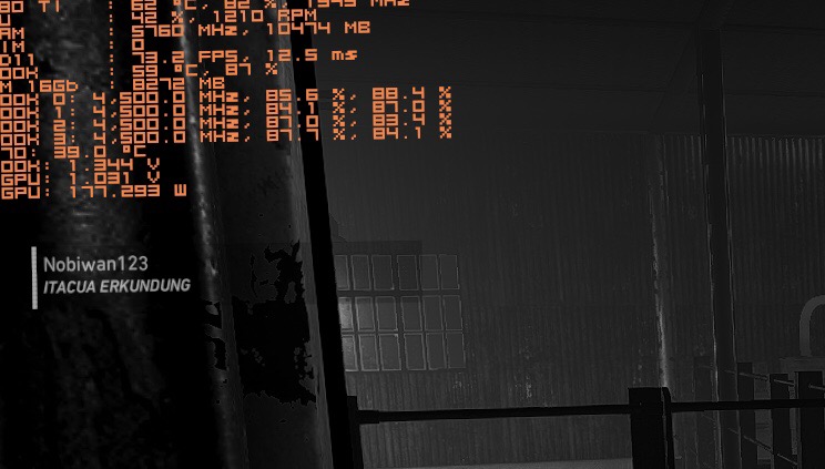

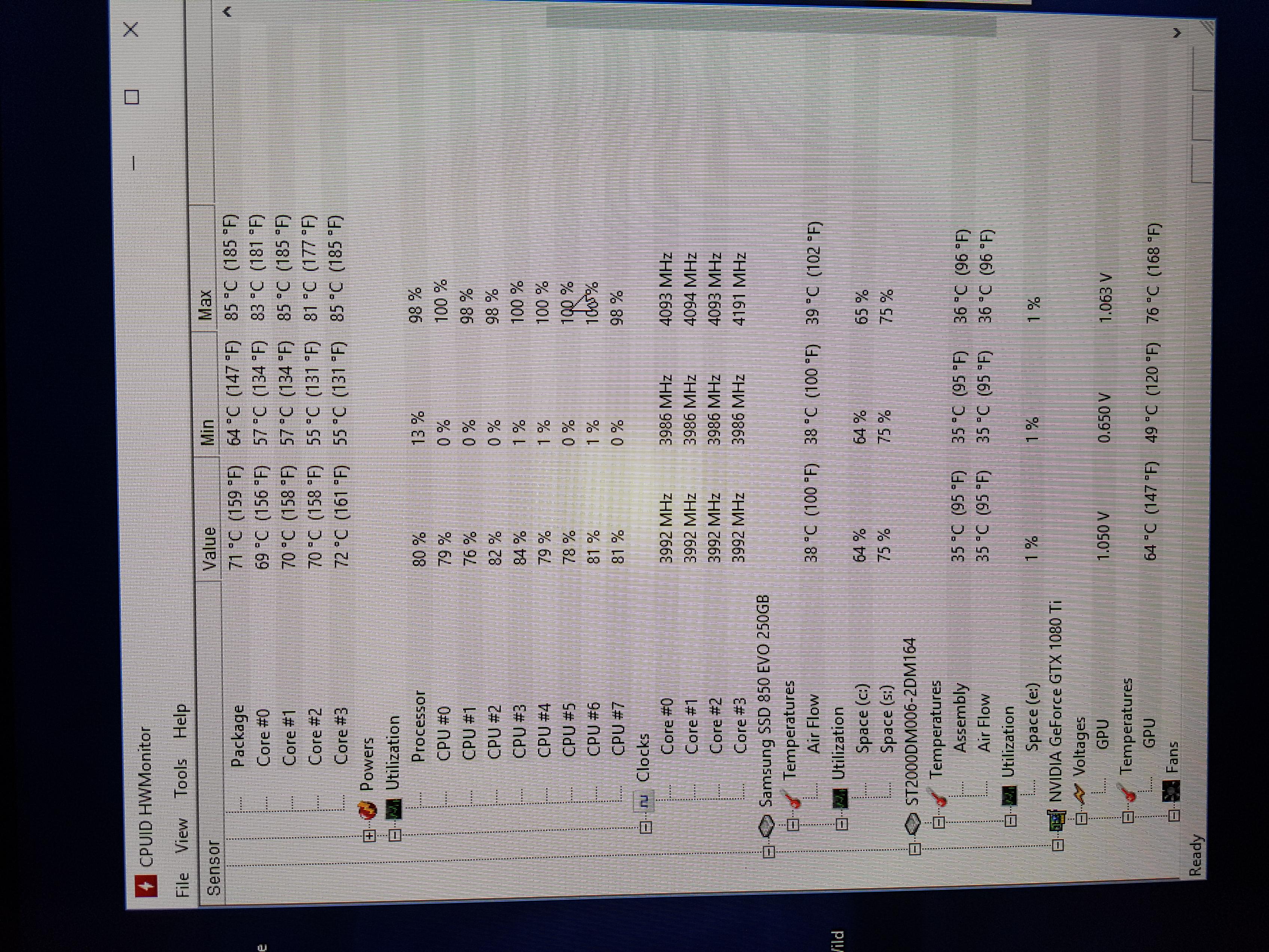

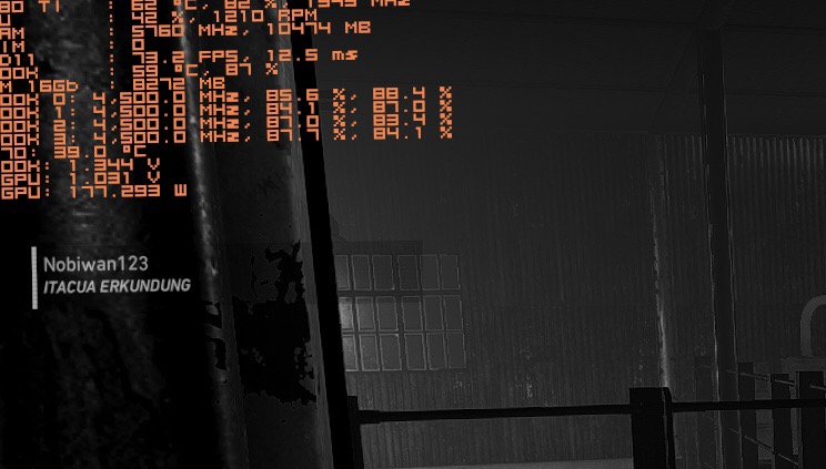

Soo das war nach einer kurzen Runde Wildlands
In FHD wirst du aber bei GRW ins CPU Limit kommen. Da Wechsel sich GPU und CPU Limit ab. Ich selbst hab in FHD an manchen stellen auch nur 50 FPS.
Der Takt ist sehr hoch, was mich vorallem bei der CPU wundert. Die ist ausgereizt... angeblich ist das ungewöhnlich.

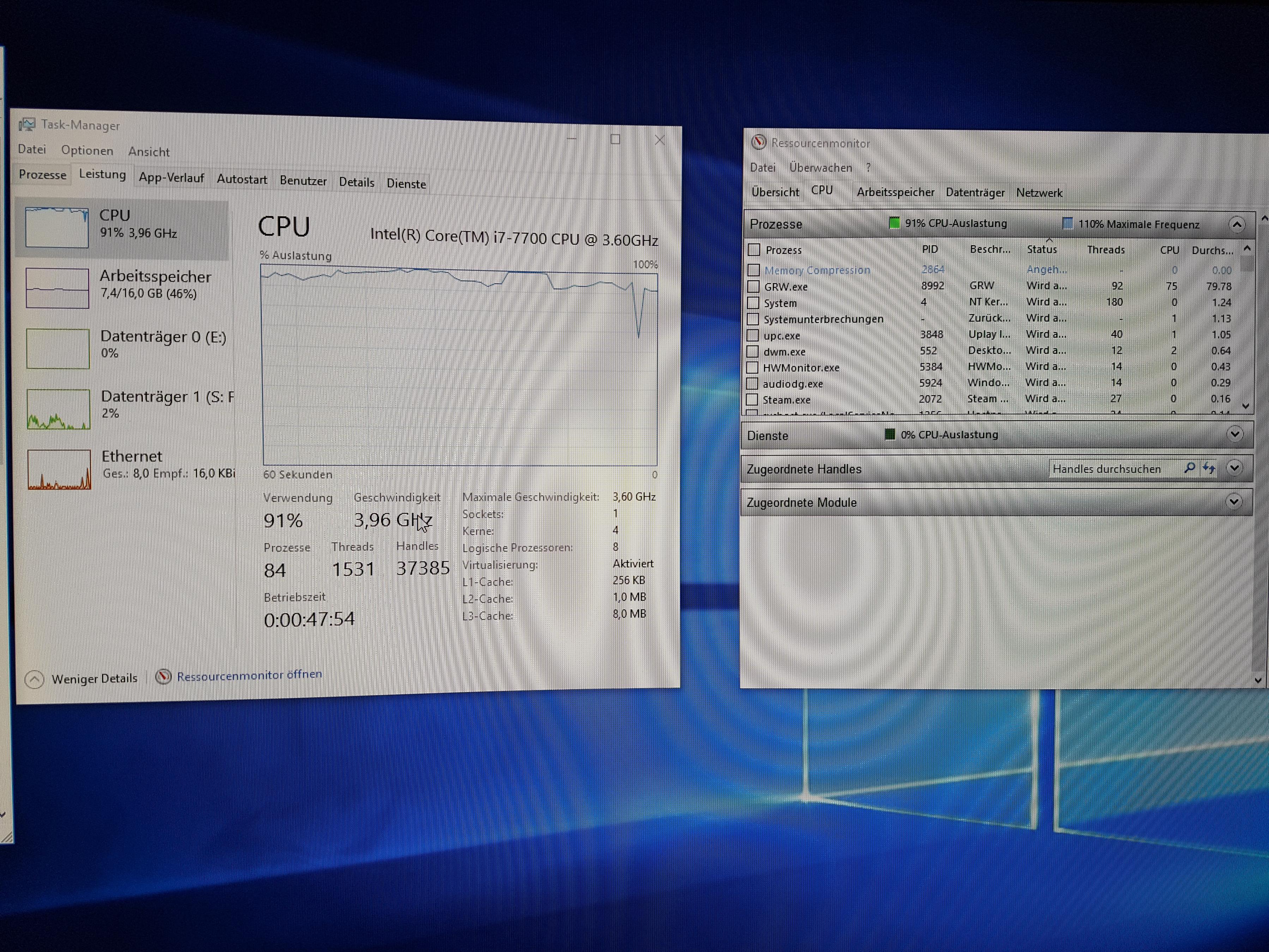

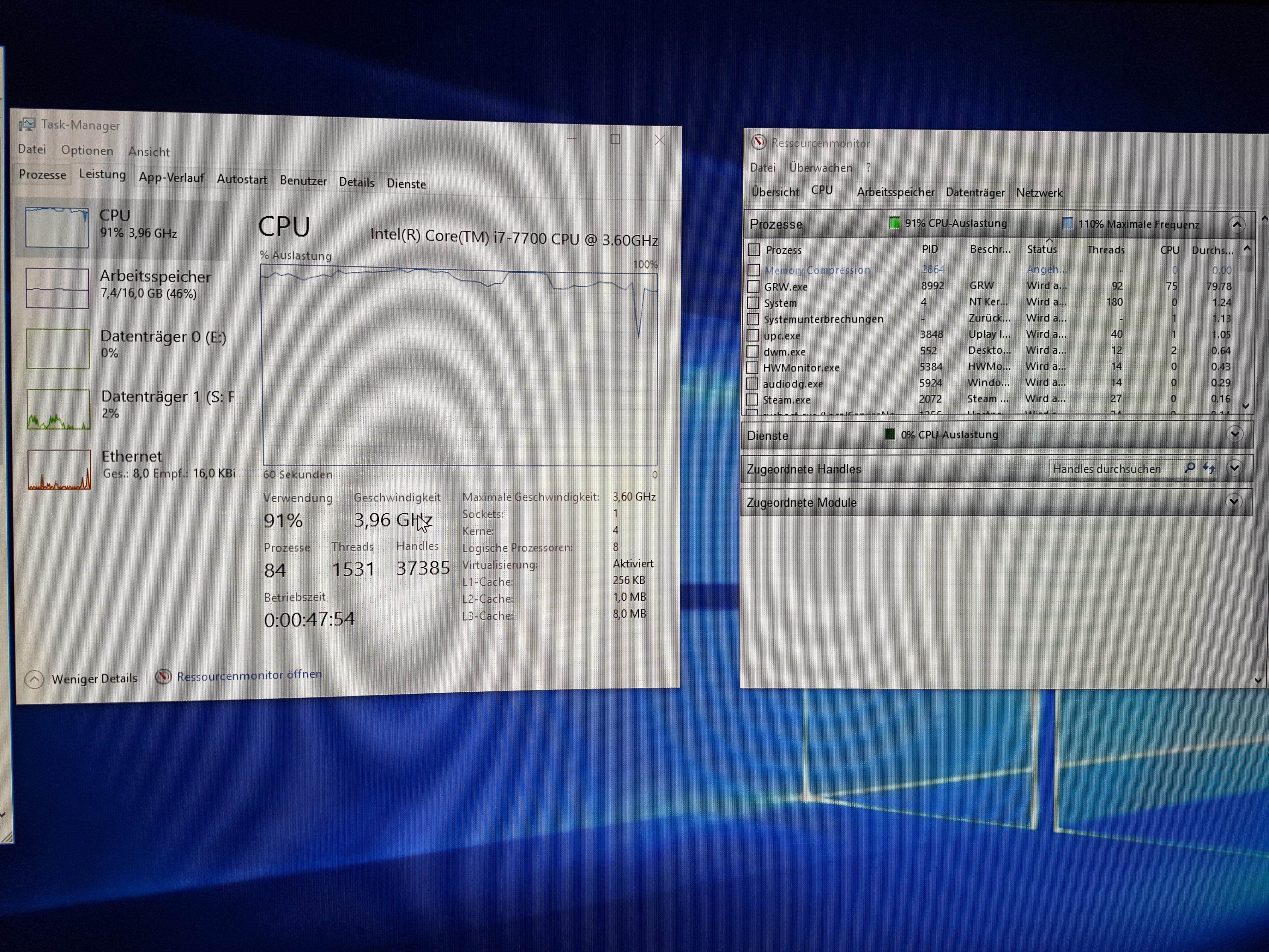

Wie gesagt in FHD kommst du ins CPU Limit. Deine Bilder sind die von FHD?
Da kannst du sehen das deine CPU im Limit ist.
Hier kannst du das CPU Limit sehen.

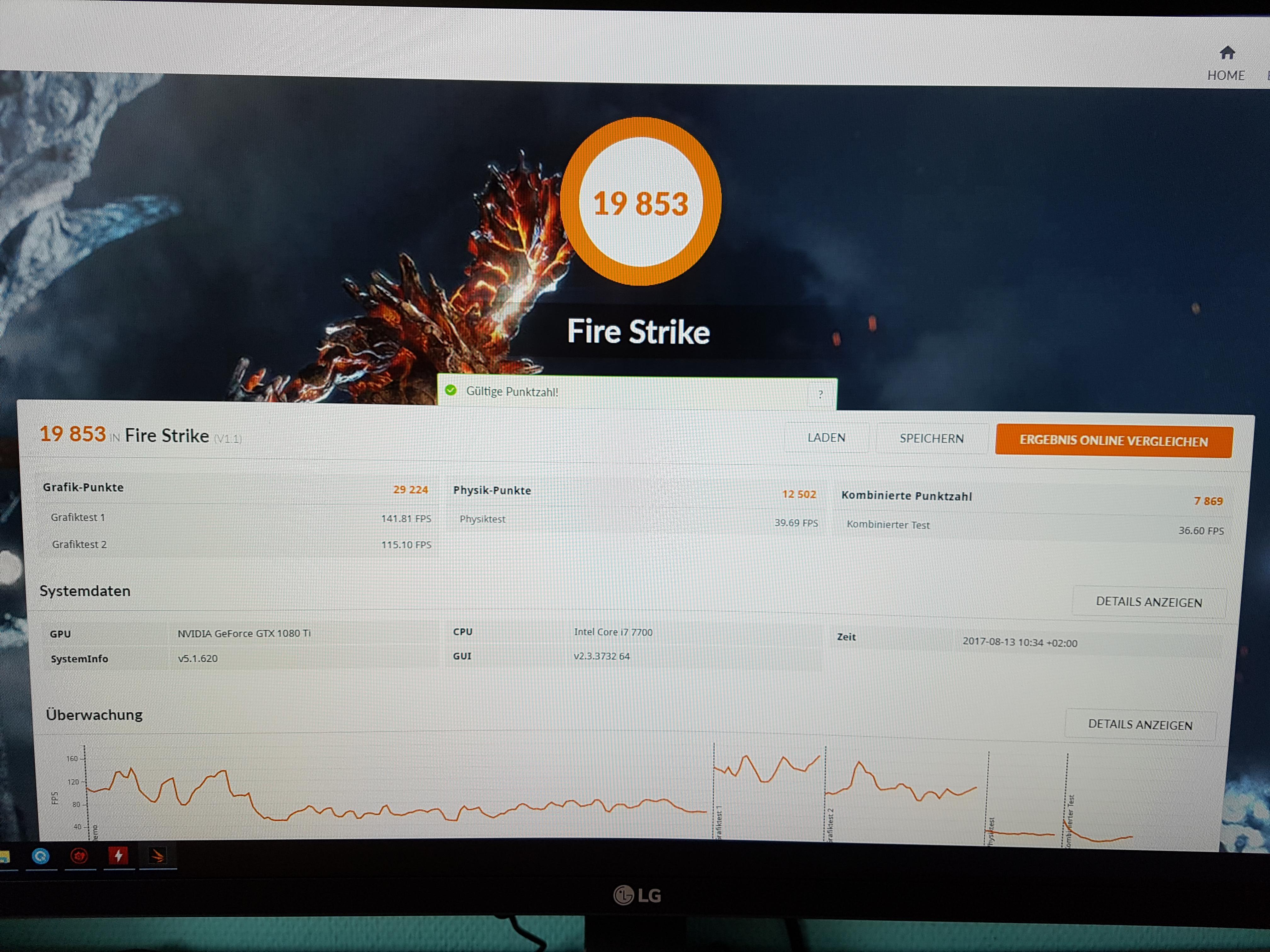

Lass doch erstmal einen richtigen Benchmark kaufen wo am Ende eine Zahl herausfällt die du vergleichen kannst ;)
Der Screenshot vom Taskmanager zeigt ja schon das Problem. CPU Limit.
Ja, bzw. von 2560x1080.
Warum lese ich in den Foren immer wieder, dass CPUs aktuell meist nicht ausgereizt werden?
Angeblich liegen die meist schön bei 60 Grad Celsius und 80% Auslastung rum.
Ach ja, auch beim Spiel The Witcher 3, wo ich auf 60 fps gelockt habe ist der Prozessor bei über 90% Auslastung.

Z.B.?
Das Programm war schon drauf, aber ich bin offen für Vorschläge.
Kommt aufs Spiel an. War Thunder z.B. nutzt nur ein Kern heißt dein Prozessor wäre bei 25% voll ausgelastet. Wenn das Spiel halt 4 Kerne nutzt wäre es bei 100%.
Aber wenn die Bilder von 2560x1080 sind ist deine CPU am Limit da 100% ausgelastet. Das kommt bei Wildlands schon mal vor.
