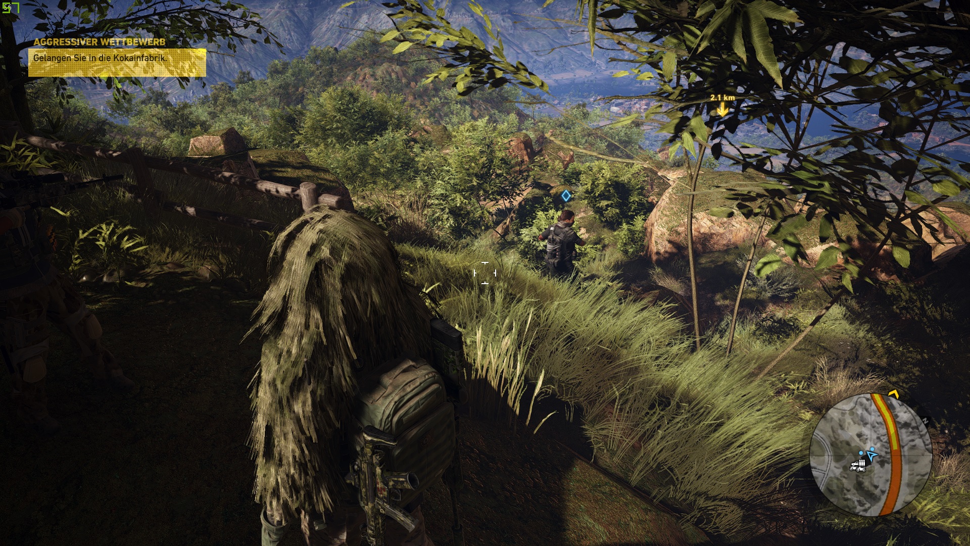

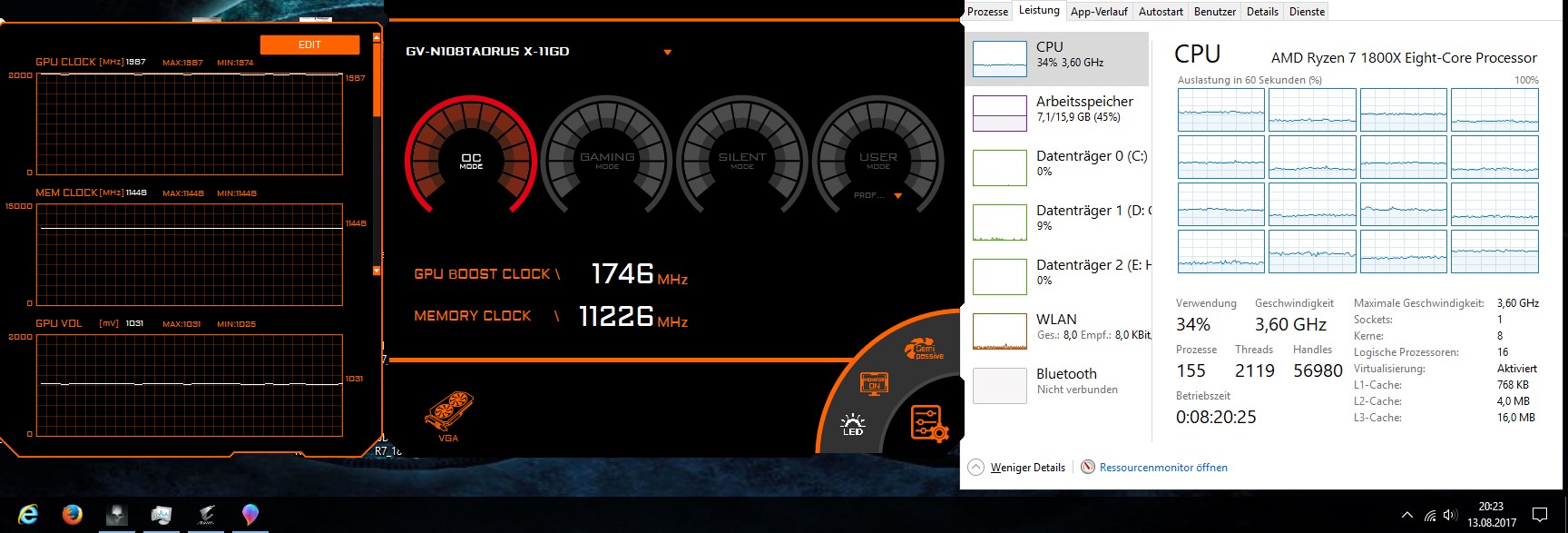

So, hab nach Update mal kurz angespielt.
Bleibt in FHD und alles auf Ultra bei ca. 60fps.

Deine CPU Auslastung sieht deutlich besser aus.
Welche GPU hast du?

Gigabyte Aorus GeForce GTX 1080 Ti Xtreme Edition 11G
mit CPU R7 1800X
Bin sehr zufrieden mit der Kombi.

Kann deine geringe CPU Auslastung daran liegen, dass du 8 Kerne hast?
Werden doch eigentlich nur 4 benutzt.

Das kann gut sein.

bei gleicher bzw ähnlicher absoluter last ist die gesamtauslastung auf einer CPU mit 8K/16T natürlich geringer als auf einer mit 4K/8T.
