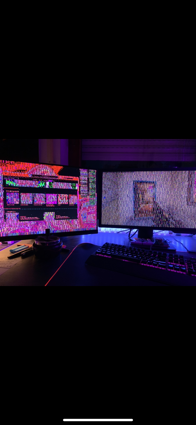

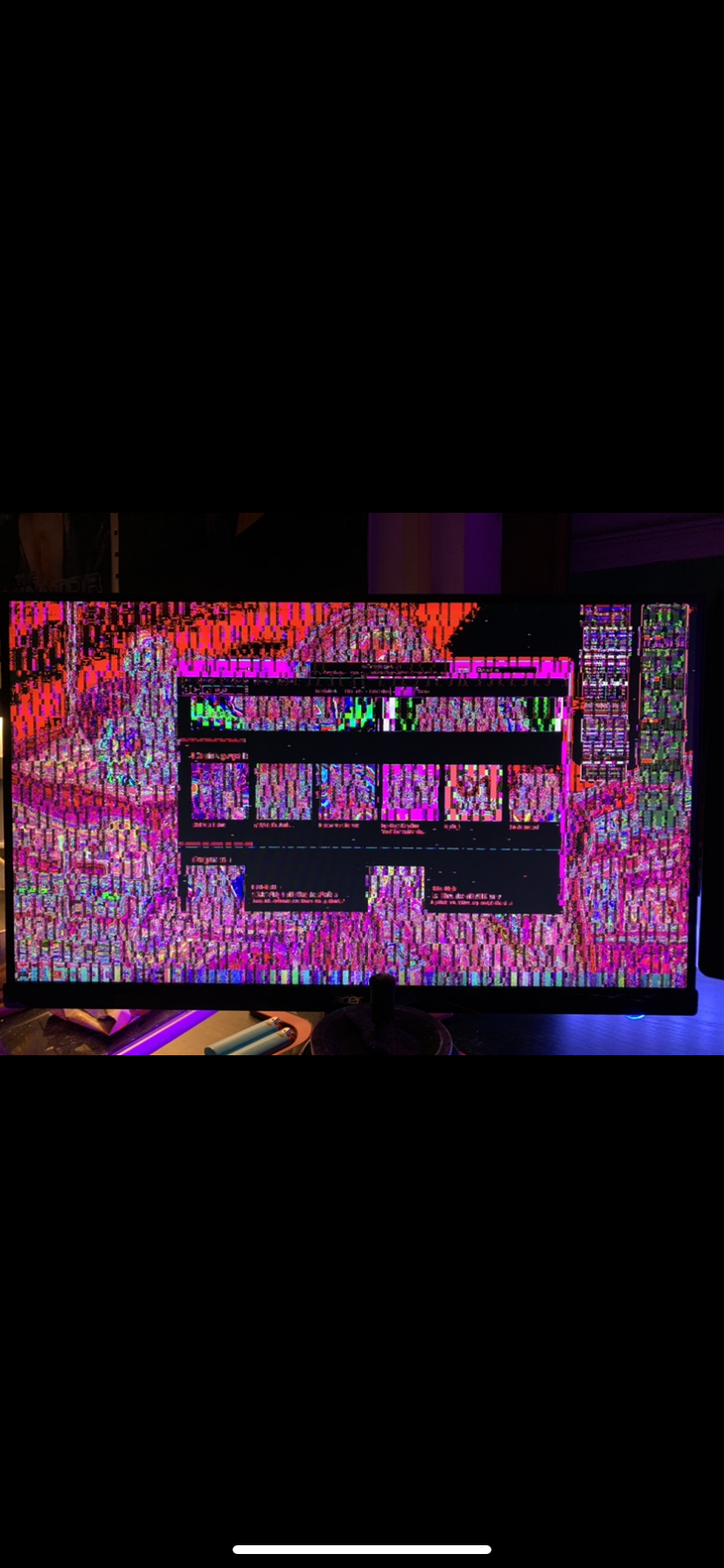

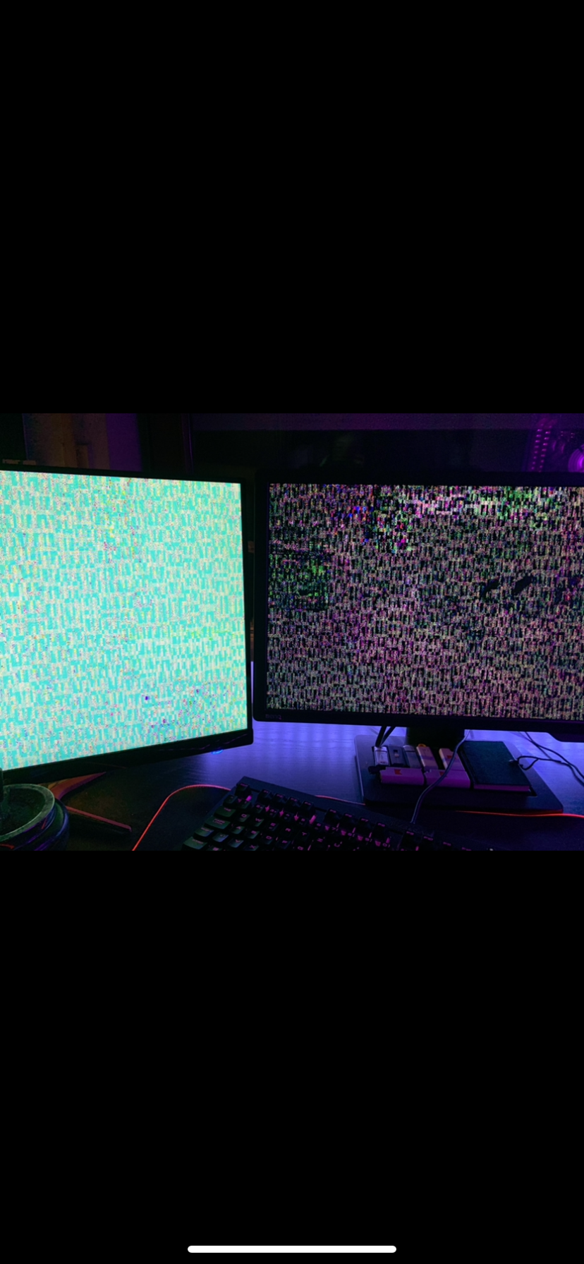

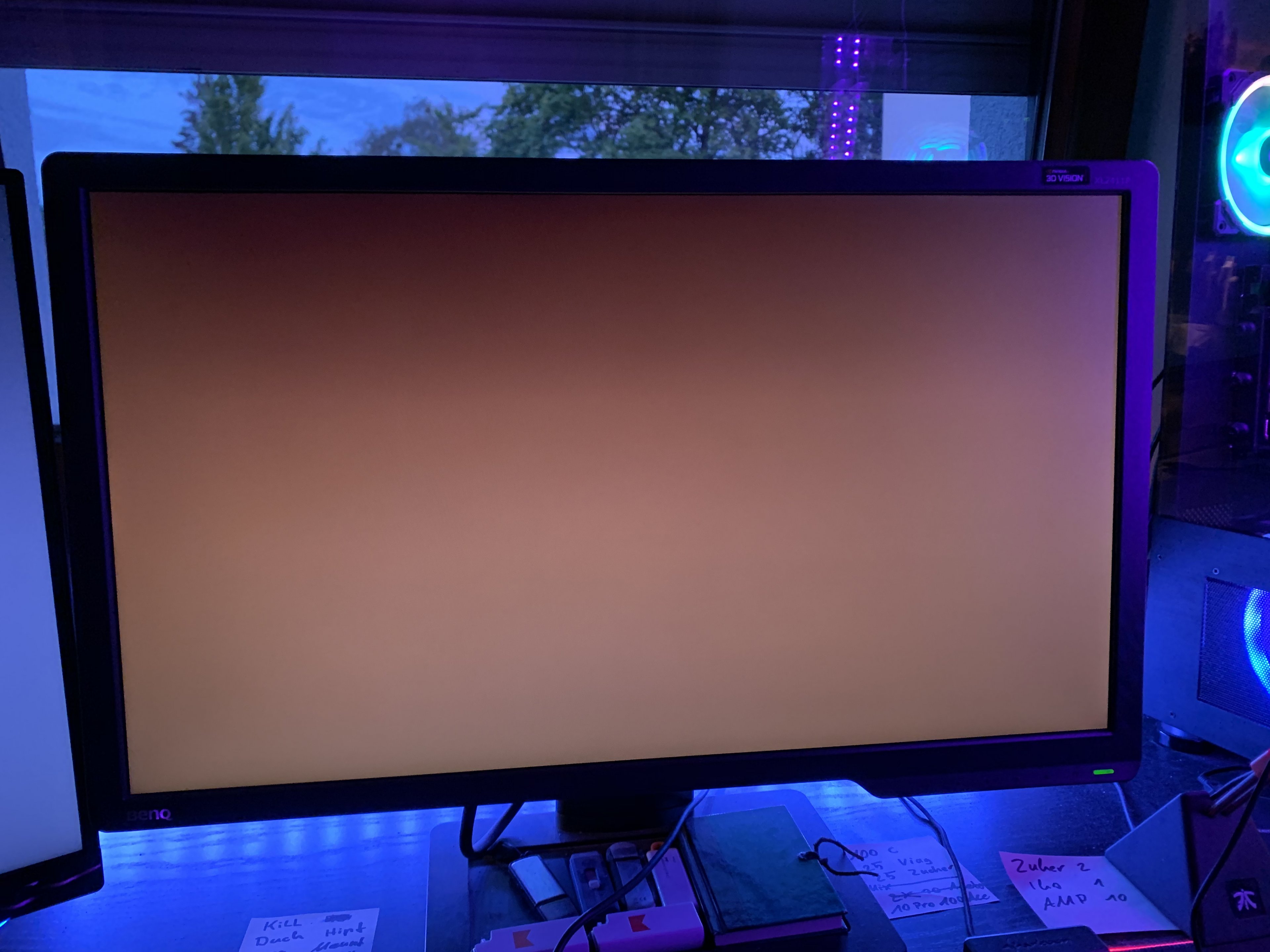

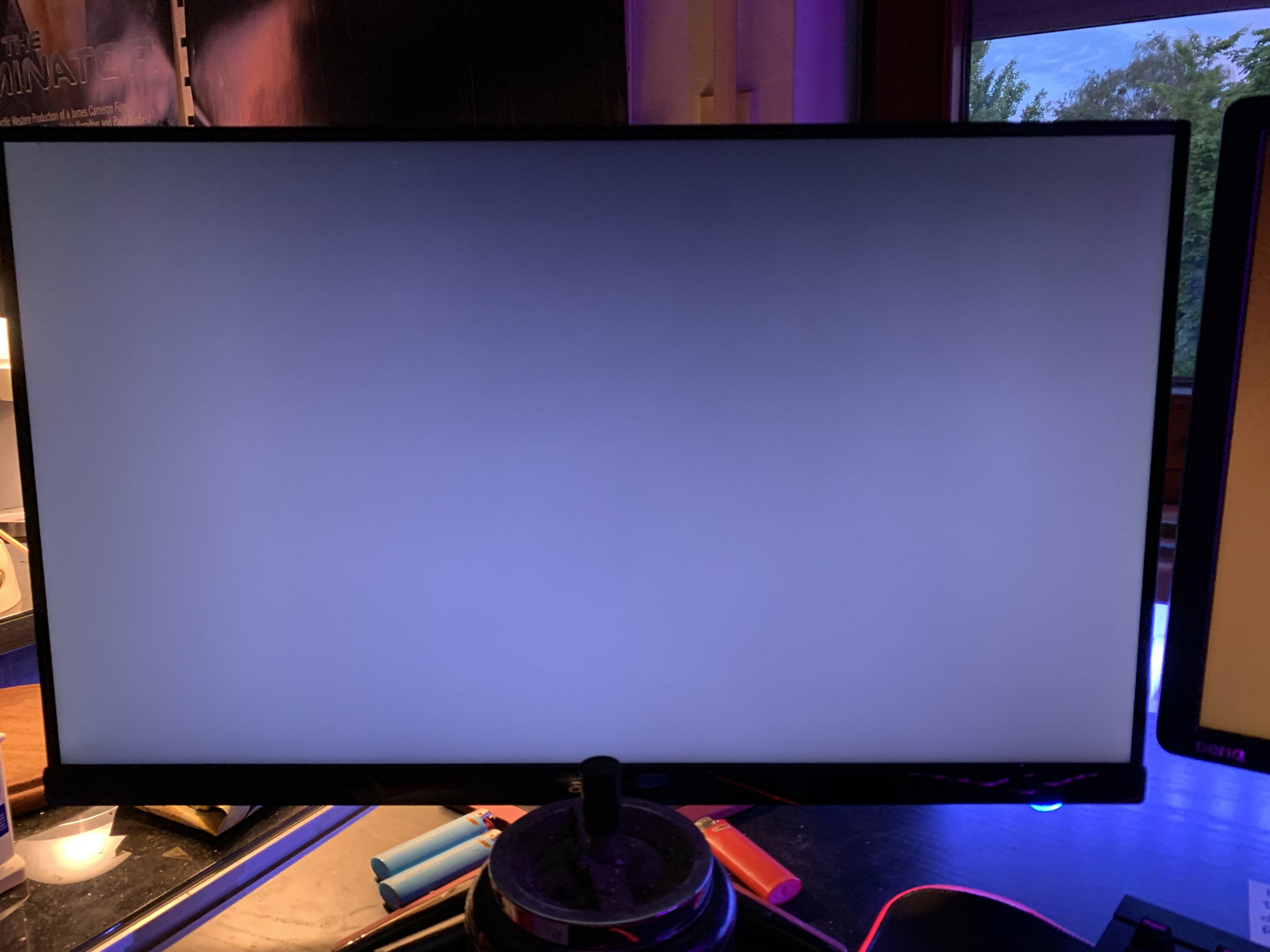

Ich habe bei spielen wie bf4 oder watchdogs ein Problem. Bei einigen spielen stürzt irgendwas in meinen PC ab (siehe Bilder)
Ich und einige Kollegen dachten es liegt an der Grafikkarte. Die Grafikkarte ist heute vom Hersteller wieder gekommen und EVGA meinte das sie keinen Fehler finden konnten.
Nun wundere ich mich was das Problem dann sein könnte. Da ich vermute das EVGA einen Fehler gefunden hätte. Falls jemand das selbe Problem hatte oder eine Idee hätte würde ich mich über Input freuen.

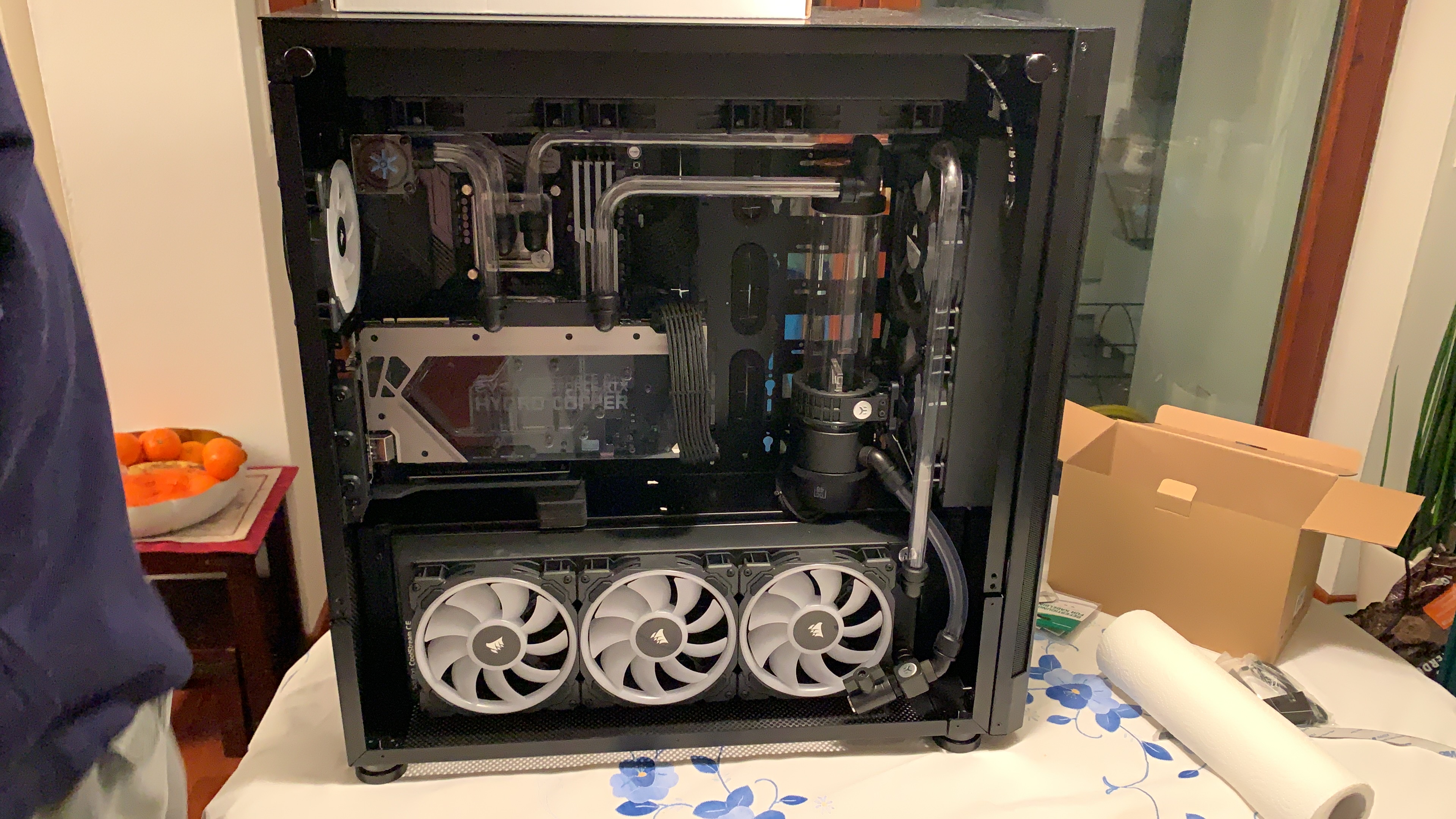

Gekühlt wird mein System mit einer Custom Wasserkühlung für CPU und GPU
( Wenn mein System oder das betroffene Teil abstürzt muss ich mein System meistens bis immer Neustarten aber ab und zu fängt sich das System wieder)

Sieht für mich trotzdem nach Grafikkarte aus. MAl eine andere einbauen und sehen was dann passiert würde ich jetzt
Naja, wenn EVGA sagt, die Karte ist in Ordnung, liegt die nächst wahrscheinliche Fehlerquelle bei der Riser Card würde ich sagen.
Ich hätte auf defekten VRam getippt, wäre EVGA aber aufgefallen. Andere Komponenten schon getauscht, Riser Kabel oder Monitorkabel z.B.?
So ähnlich sah das Bild damals bei meiner HD7950 aus. Da war der VRAM defekt.
kannst ja mal probieren den Takt deines VRAMs zu senken. Vlt bringt es was.
Andere Grafikkarte einbauen und testen.
Wenn weg, dann nochmal einschicken

Wir haben gestern mein System mit einer anderen GPU getestet und da ging alles dann meine eingebaut und der pc ist wieder abgestürzt. Dann haben wir beim VRam ein offset von -1000 eingestellt und jzt geht eigentlich alles wieder ohne abstürze. Ich denke ich werde nach den Feiertagen die GPU wieder einsenden und hoffe mal das mir EVGA eine andere schickt. Ich bin mir noch nicht sicher wieso das bei mir so ist aber wenigsten weiß ich sicher das die Grafikkarte daran schuld ist und kann über die Feiertage bisschen spielen.
