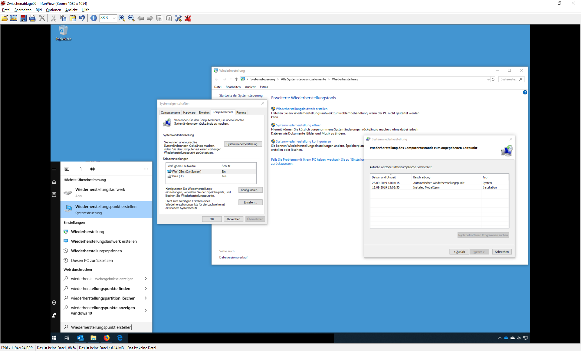

Was ist Dein letzter Wiederherstellungspunkt? Links unten auf das Windowssymbol gehen und Wiederherstellungspunkt erstellen eingeben. Du kannst hier auf einen Zeitpunkt vor dem Update zurückgehen. Hier solltest Du aber unbedingt vorher eine komplette Sicherung Deines Datenträgers auf ein externes Medium machen.
Ok, ich habe jetzt ein Backup gemacht.

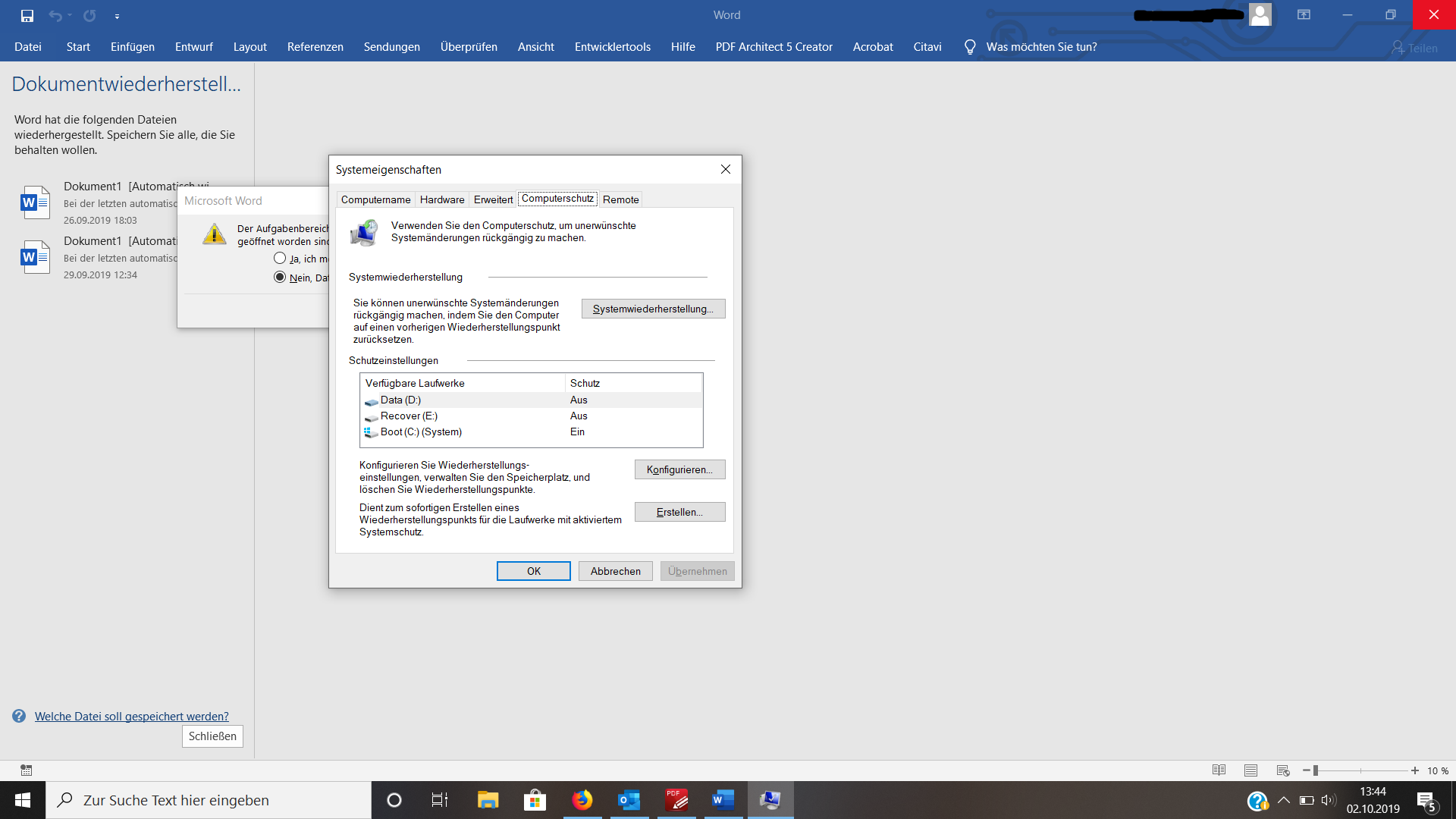

Was muss ich auswählen, wenn sich das Fenster öffnet? vielen Dank für deine Hilfe!
Jetzt geh auf Systemwiederherstellung, und nimm einen Sicherungspunkt, der vor dem Auftreten der Probleme liegt. Diesen dann auswählen, durchlaufen lassen, und neu booten, und schauen, ob das Problem dann weg ist.
