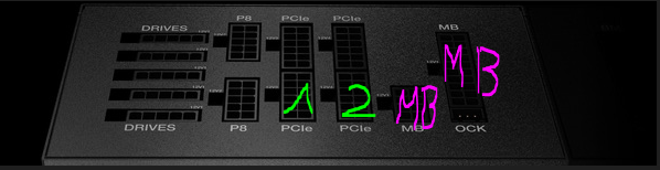

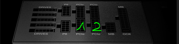

d4ffie schrieb:
Sonst habe ich im Forum gefunden das man warum auch immer unbedingt 2 einzelne Kabel verwenden sollte
Weil Be Quiet MultiRail Netzteile sind.
Nimm zwei separate Kabel und und schließe sie jeweils an eine 12V Rail des Netzteils an.
An 12V3 und 12V4, entweder die unteren beiden PCIe Anschlüsse oder die oberen beiden.
HaRdWar§FreSseR schrieb:
, dann ist die GPU oder dein Netzteil kaputt.
Da ist nichts kaputt.
Du hast Bios aktualisiert, Treiber installiert und sogar Windows neu installiert,
das geht alles eher schlecht bzw gar nicht mit kaputtem Netzteil oder Grafikkarte.
Das Mainboardkabel hat zum Netzteil hin 2 Stecker, die müssen beide in die
Anschlüsse am Netzteil mit der Bezeichnung - MB (Pink markiert).
Sollte aber so sein, sonst hättest du mehr Probleme.

Ne, da könnte er nicht so viel machen, wie auch Windows Installieren.
Wie empfohlen anschließen sollte er trotzdem, gibt ja Bilder oben.
Signalverluste sonst nichts, womöglich durch seinen Club 3D DP Adapter.

Und das mit den Kabel machen von oben, sodass hier wenigstens mal alles optimal
angeschlossen und eingestellt ist.
