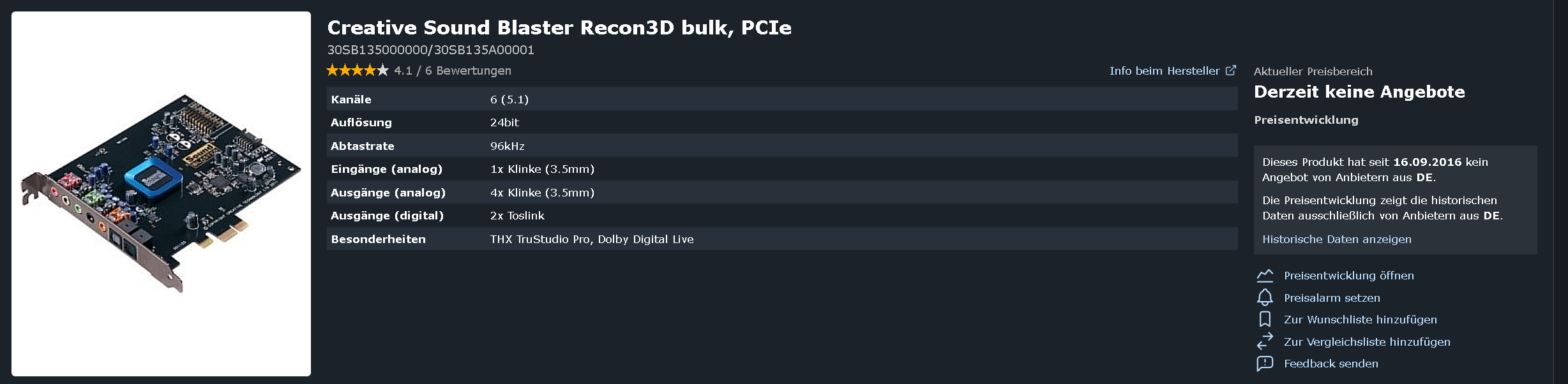

Ist das vielleicht diese Soundkarte?
Und hast die Soundkarte auf dem MB im BIOS deaktiviert wenn du diese Karte verwendest?
Kannst du die mal weglassen und die Lautsprecher oder Kopfhörer direkt an die hinteren Anschlüsse des MB anschließen?
Die Karte wird ja schon ein paar Jahre nicht mehr verkauft und ob die Win 11 voll unterstützt ist auch die Frage.

Falls das hier deine Soundkarte ist solltest du Windows 11 als CSM installieren, da diese Soundkarte wohl kein UEFI Support hat. Bei UEFI kann Secure Boot und TPM da reinpfuschen aber für Windows 11 sollte das ja aktiviert sein.
Der letzte Treiber ist hier von 2015.
https://support.creative.com/Produc...85&prodName=Sound+Blaster+Recon3D+PCIe&page=3
Was du versuchen kannst ist Windows OHNE die Soundkarte zu installieren und dabei darauf zu achten das es als UEFI installiert wird. Sollte alles gut funktionieren und der PC normal starten kannst du die Soundkarte einbauen. Wenn Probleme auftauchen dann die alte Soundkarte weglassen oder wenn es unbedingt eine separate Soundlösung sein muss eine Neue besorgen.
Die Soundkarte braucht kein UEFI-Support.
Recon3D und Soundblaster Z Series Treiber hatten vor Jahren mal Probleme,
wenn der UEFI-Fastboot an war und der Windows Schnellstart.
