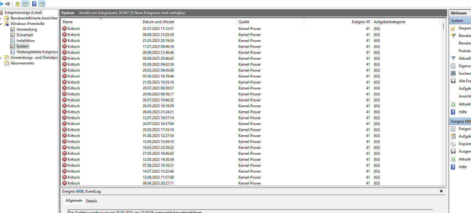

Dazu einfach Rechtsklick auf Windows Button und dort auf "Windows-Protokolle" > "System".
Da schaust du dann bei der Zeit zu der es passiert ist oder sortierst die erste Spalte gleich nach "Fehler".
Hier finden sich einige Kernel Power 41 Fehler.
Dann noch folgende weitere Fehler, die gerade (während ich diese Nachricht schreibe, ist mein PC erneut heruntergefahren) aufgetaucht sind
  • Event Log 6008
  • DistributedCOM 10010
  • Service Control Manager 7031
Vielleicht könnt ihr damit was anfange, ich nämlich leider nicht...
Zeige uns die Details zu den Fehlern. Den Fehler 41 kannst Du außen vor lassen, sag nur aus, das der PC unerwartet neu gestartet wurde.
