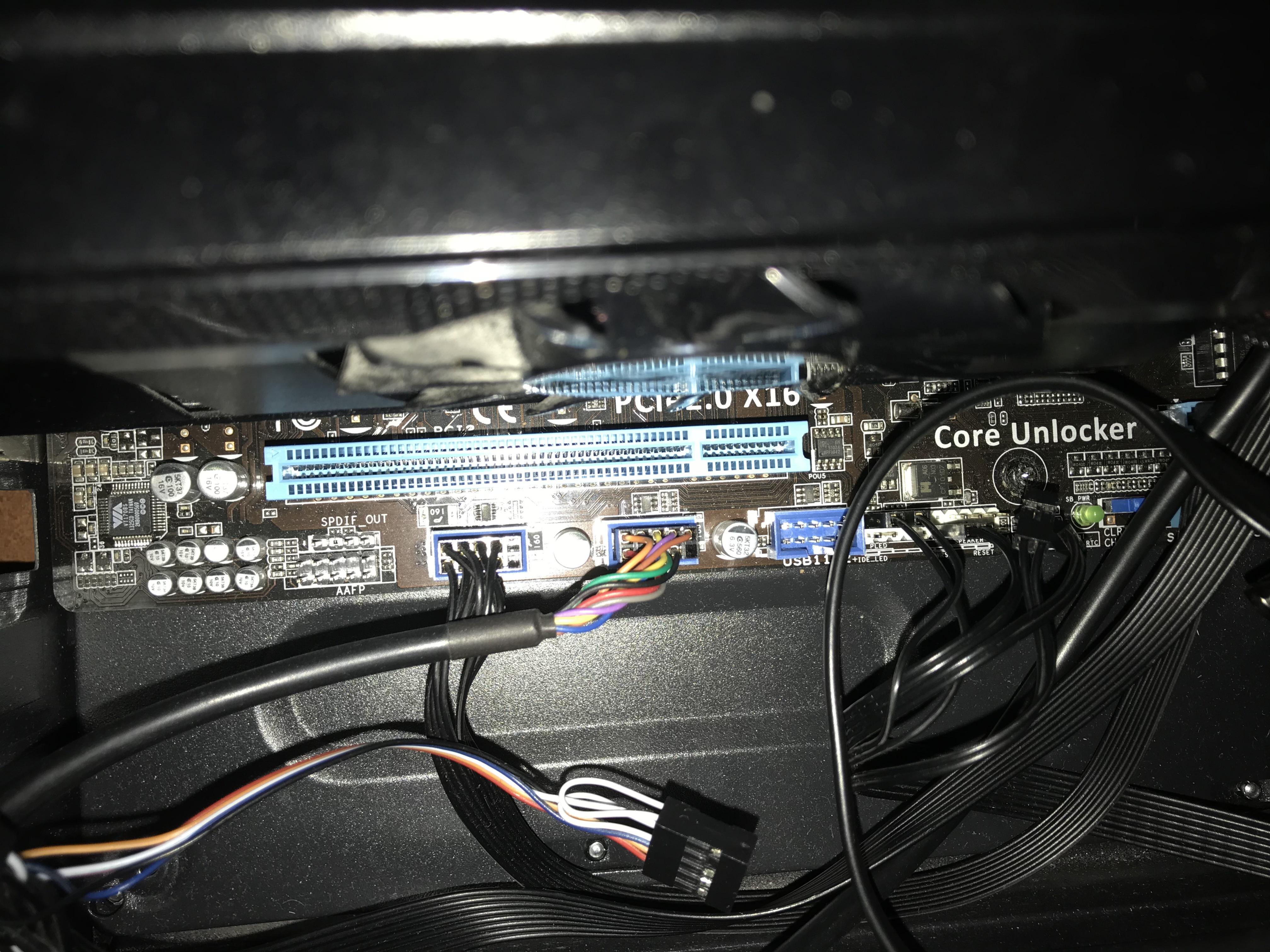

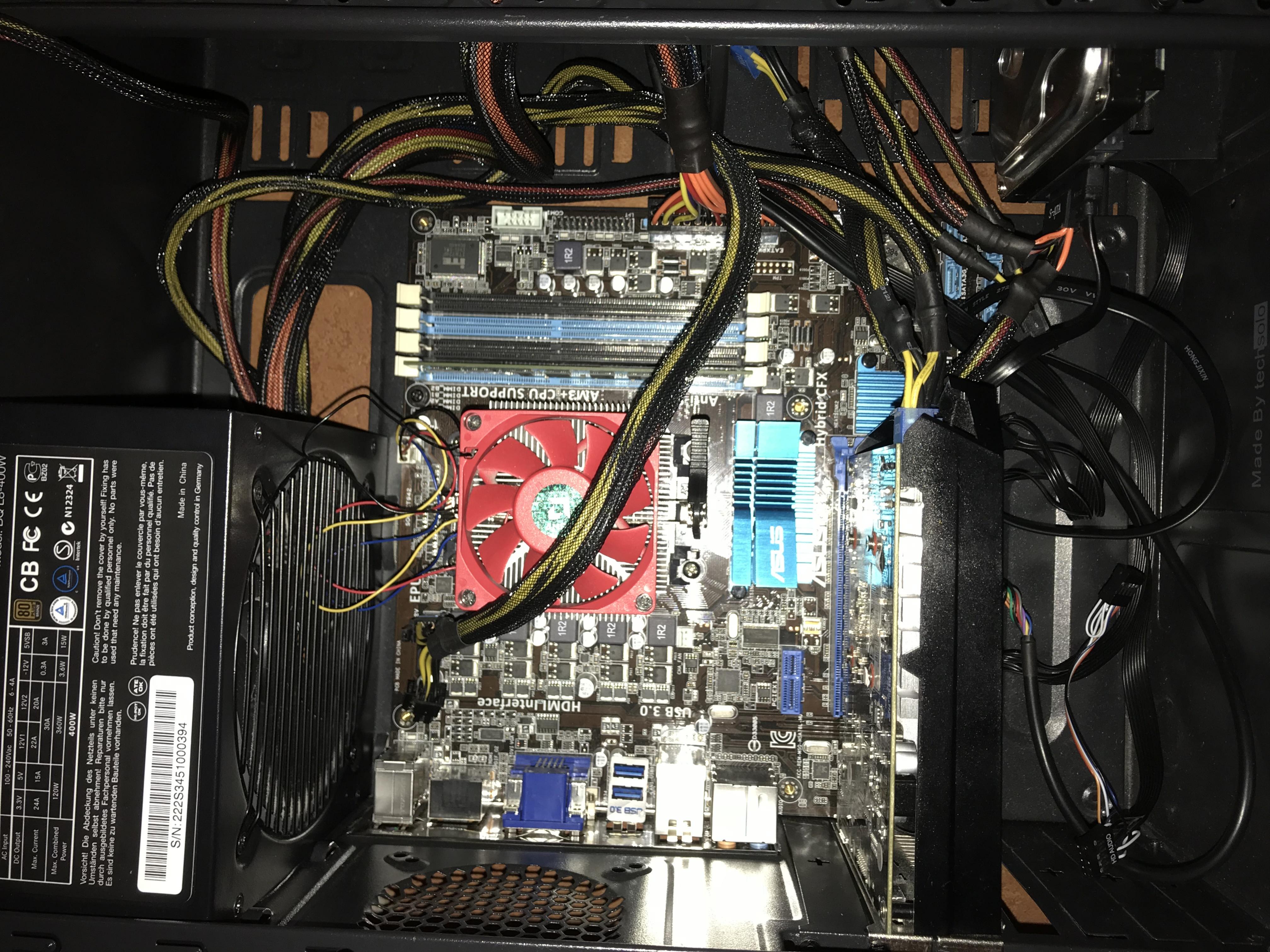

Hier nochmal Bilder vom Sys

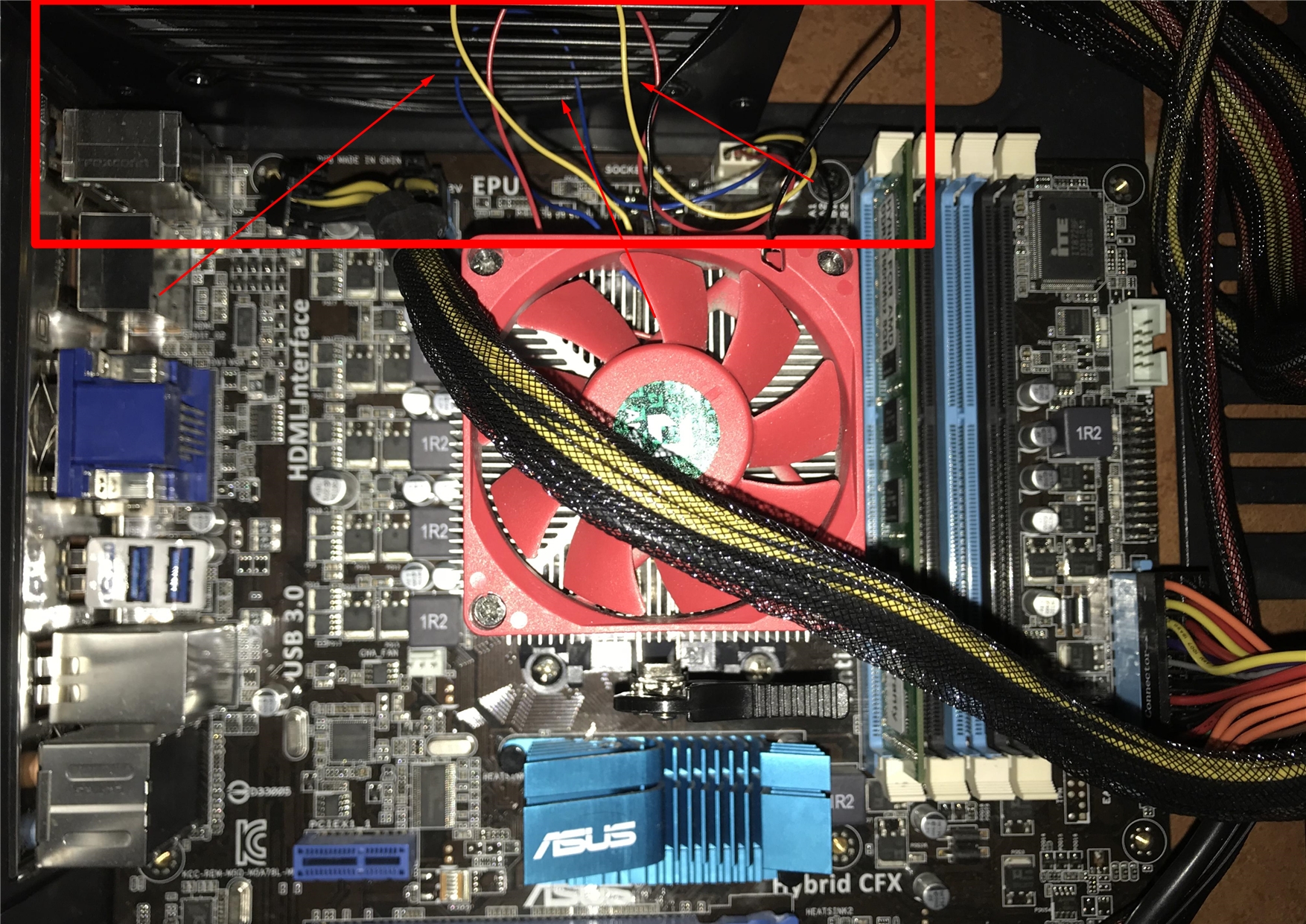

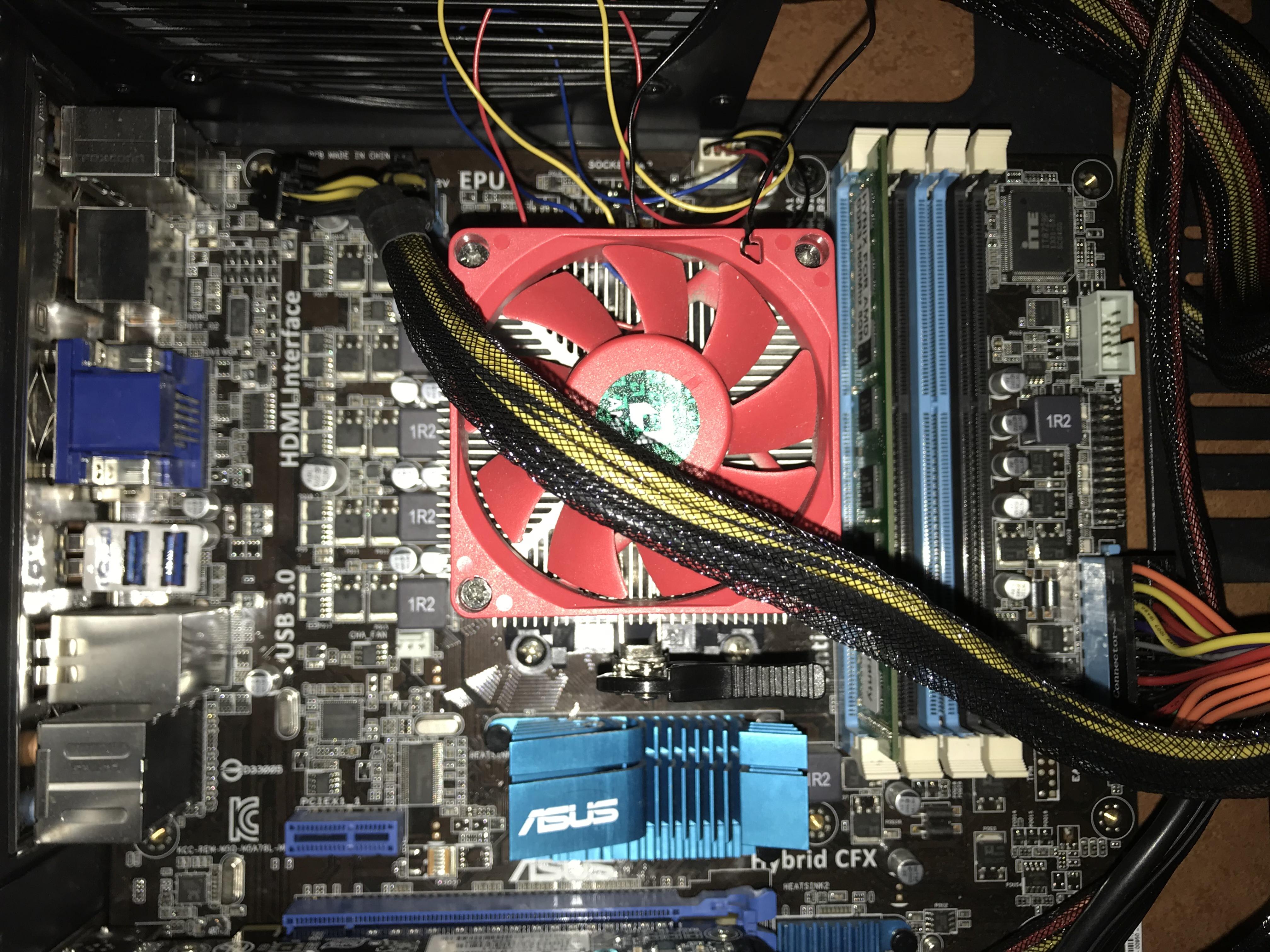

PS: Achte bitte auf die hineinragenden Kabel an dem Lüfter des Netzteils... Sehe ich gerade auf dem ersten Bild
Nebenbei: Die Drähte vom CPU-Lüfter ragen in das Netzteil und könnten den Lüfter blockieren.
Mit Kabelbinder fixieren oder vorsichtig hinter das Mainboard drücken.

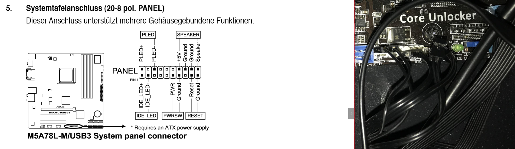

Hm, für mich siehts so aus als hat JEMAND da das Front-Audio Kabel , an den mittleren USB Kontakten angeschlossen. Siehe Bild 2.
Wenns das nicht war , bist vielleicht der Unglückliche und das Mainboard hat ne leere CMOS / BIOS Batterie (so in den Raum mal reinwerf).
Wenn ich die Anschlüsse vergleiche, scheint es so dass 1. Fehler vorhanden sind (PLED zb.) und 2. manches gar nicht angeschlossen wurde.
Okay hab nun alles richtig drin, ändert aber nichts.. das Mainboard befeuert auf jeden Fall meinen Speicherkarten Box
