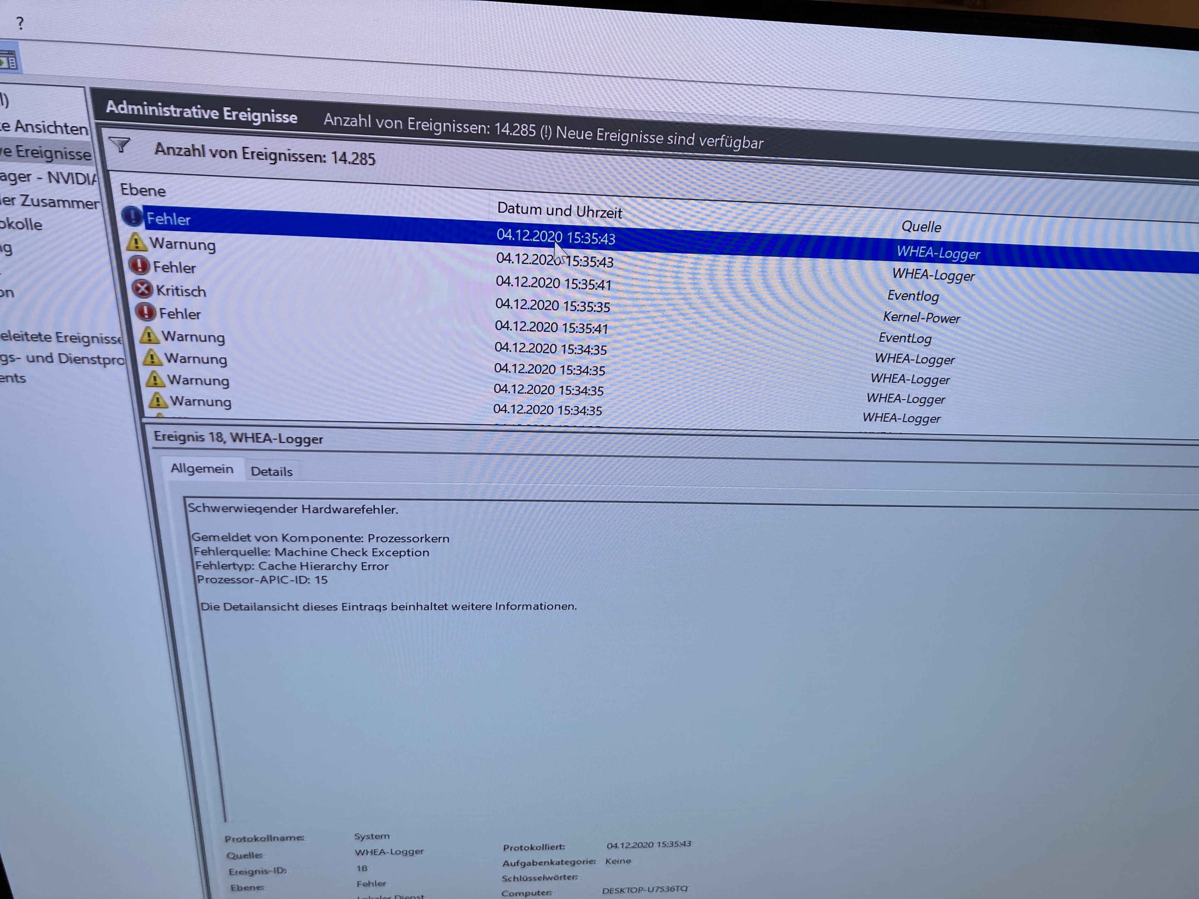

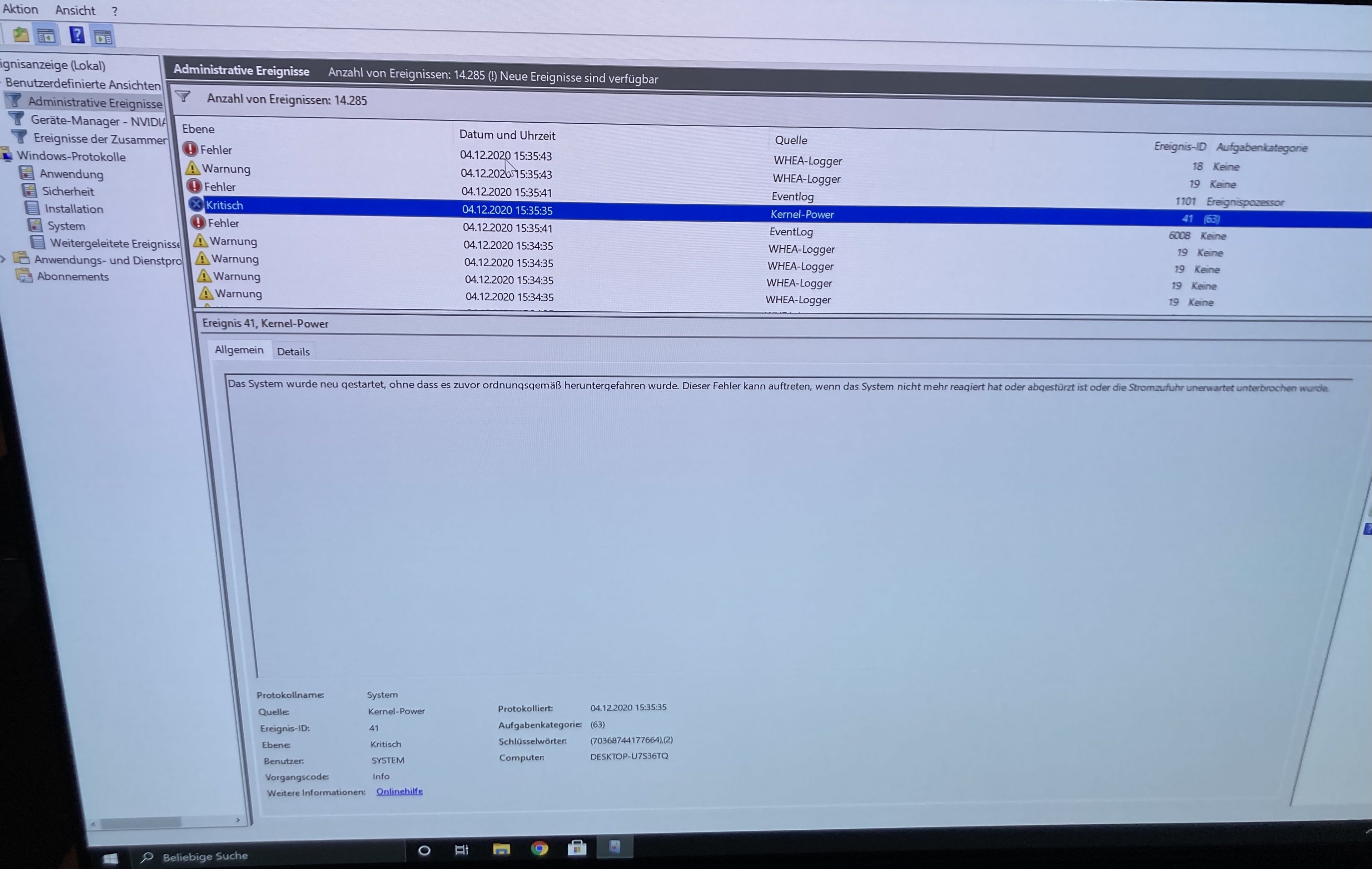

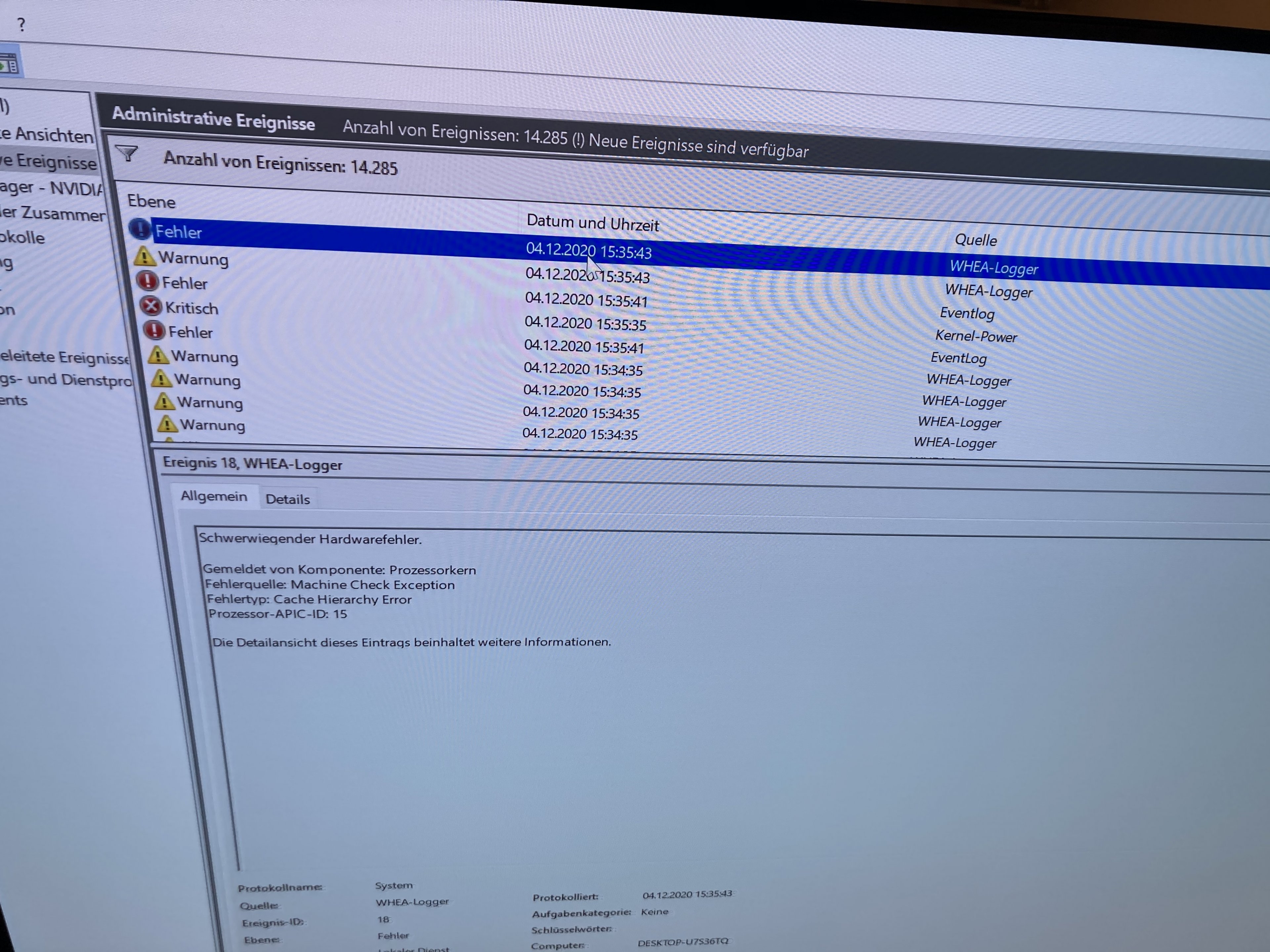

Auf zwei der angehängten Bilder sieht man den Fehlerzeitpunkt aus dem Ereignisprotokoll: Ereignis ID41 von Kernel-Power (Fehlercodes nicht befüllt). Das Ganze wird begleitet von tausenden Warnungen Ereignis ID19 von WHEA-Logger über einen behobenen Hardwarefehler.

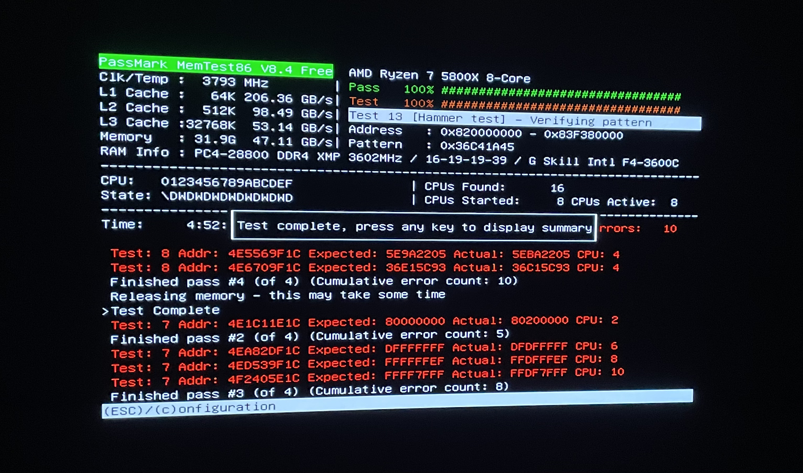

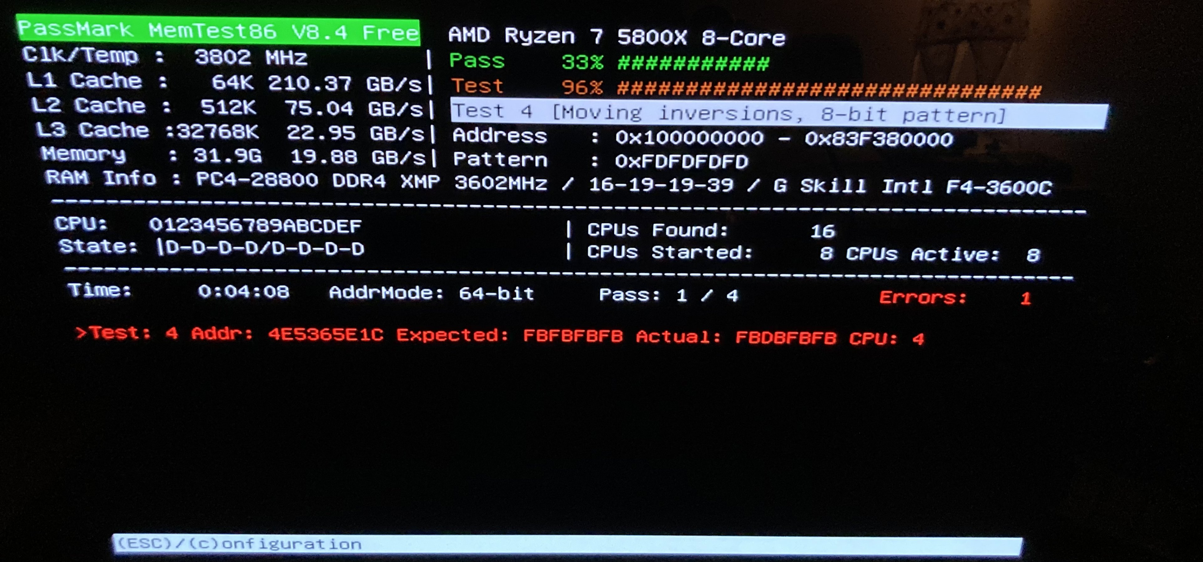

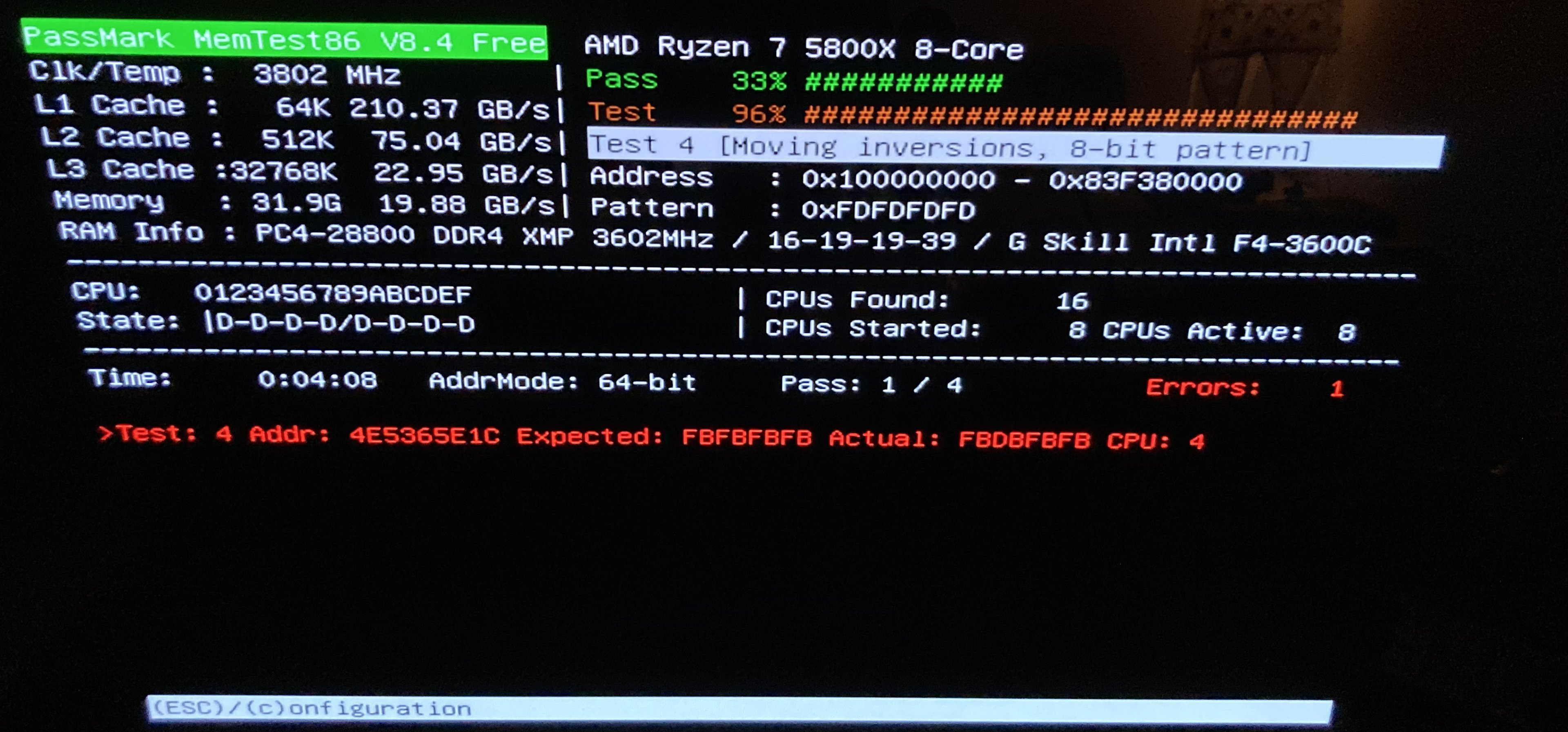

Um den RAM auszuschließen habe ich Memtest86 laufen lassen. Der Test ist nach kurzer Zeit mit einem Error abgebrochen (siehe angehängtes Bild). Memtest hat sich dabei komplett aufgehängt. Zur Sicherheit hab ich dann nochmal xmp deaktiviert und da lief Memtest über eine halbe Stunde fehlerfrei. Einen Anbsturz in Windows konnte ich so während 2 Stunden Idle auch nicht festellen.
Ist mein RAM defekt? Oder hab ich einfach Pech und das XMP Profil läuft nicht stabil? Liegt der Fehler vielleicht sogar komplett woanders?

Ich hab jetzt intensiv recherchiert und es gibt einige Leute mit dem selben Problem. Anscheinend gibts bei verschiedenen MB Herstellern aktuell Bios Probleme bzgl. Ryzen 5000 Support. Das Fehlerbild ist dabei genau wie bei mir: WHEA errors und warnings sowie crashes meist im idle oder unter leichter Last. Anscheinend spielt bei dem Problem der RAM Takt, Precision Bosst Overdrive bzw. generelles Powermanagement eine Rolle.

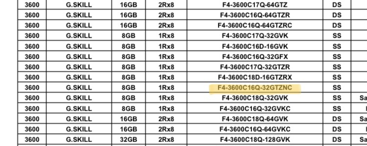

Ja richtig, der RAM steht nicht explizit in der Liste des Boards und ja das war mir bewusst. Dafür steht da das gleiche Modell, nur in einer 4x8GB Version. Aber den RAM gleich als Müll abzutun ist ein bisschen hart, findest du nicht?
Bei den Kriterien zum MB Kauf waren mir andere Dinge wichtiger als dir RAM Support Liste, z.B ITX Formfaktor (das von dir empfohlene ist ein micro ATX) und passive Kühlung sowie B550 Chipset. Da gibts es dann schon nur noch 2 Alternativen: das Gigabyte Board welches ich habe und eines von Asrock.
Übrigens sehr witzig:
Von den unterstützten GSkill Kits in der Liste sind nur 2 Dual Kits. Nur dumm, dass das Aorus B550I Pro AX nur 2 RAM Slots hat :D

mittlerweile sind einige Wochen ins Land gegangen und die WHEA errors konnten bei mir durch ein bios ipdate ausgemerzt werden. Diese waren damals das primäre Problem für meine BSODs mit anschließendem Neustart. Nichtsdestotrotz habe ich auch weiterhin (vllt. so ein mal pro Tag im Durchschnitt) sporadische Bluescreens mit nicht geproduzierbaren error codes. Der letzte error war: ATTEMPTED_EXECUTE_OF_NOEXECUTE_MEMORY

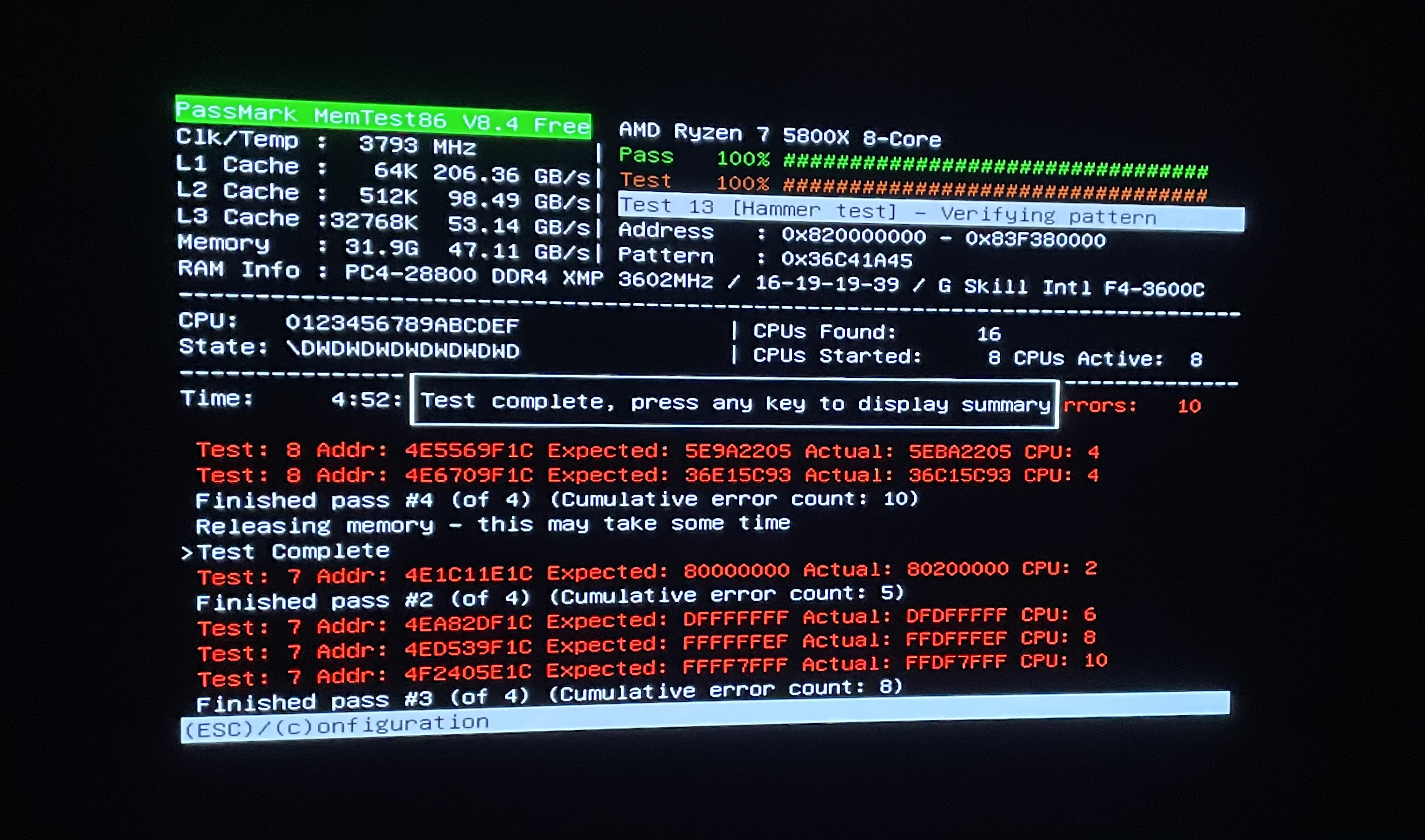

Im Anhang seht ihr das Ergebnis von 4 Durchläufen Memtest mit dem einzigen verfügbaren xmp. Die Fehler treten alle im gleichen Adressbereich auf (4E...).
Ich habe bereits die DRAM Voltage schrittweise von 1,35V auf 1,39V erhöht. Jedes Mal sind Fehler aufgetreten. Aktuell läuft ein Run mit 1,40V. Stock DDR4 Settings ohne xmp läuft ohne Fehler durch. VSoC liegt mit dem aktuellen Bios standardmäßig bei 1,2V, was mir extrem hoch erscheint.
Wie würdet ihr hier weiter machen? Den RAM reklamieren? Wie hoch kann ich die DRAM Voltage noch treiben für ein 24/7 Setup?
