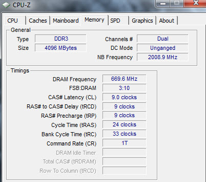

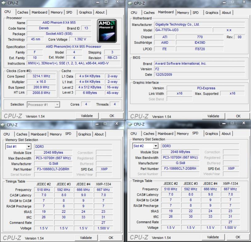

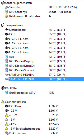

Also memtest, meldet keine Fehler, S.M.A.R.T. meldet keine Fehler. Temperaturen ehen auch OK aus, Kabel habe ich überprüft.
Ich habe ein paar Bilder gemacht.
Ah, ich wusste ich hab was vergessen.

ich habe kürzlich gelesen, das CL9 "angeblich" auf amd-systemen probleme bereiten kann?
kann das evtl. jmd. bestätigen?
Jupp, kann ich. Schau mal in den Link in meiner Sys.
@Lordfritte:
Stelle im Bios die Command Rate auf 2T und die Timings auf 8-8-8-24. Spannung der RAM erst mal auf 1,65V.
Probiere, ob die Probleme bleiben. Wenn nun alles richtig läuft, die Spannung der RAM testweise auf 1,60V senken.
Also ich denke ihr hattet recht, bisher hat mein System keine Probleme mehr gemacht, also Danke!!
