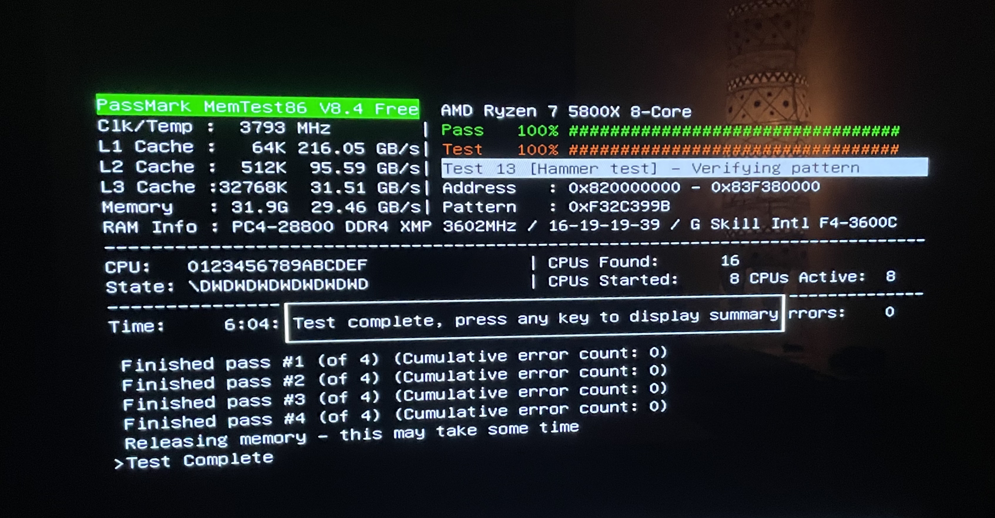

Nein mit XMP deaktiviert hatte ich keinen Fehler in 4 vollen Durchläufen Memtest86 in ca. 6 Stunden (siehe Bild). Leider gibt es nur das eine XMP zur Auswahl.

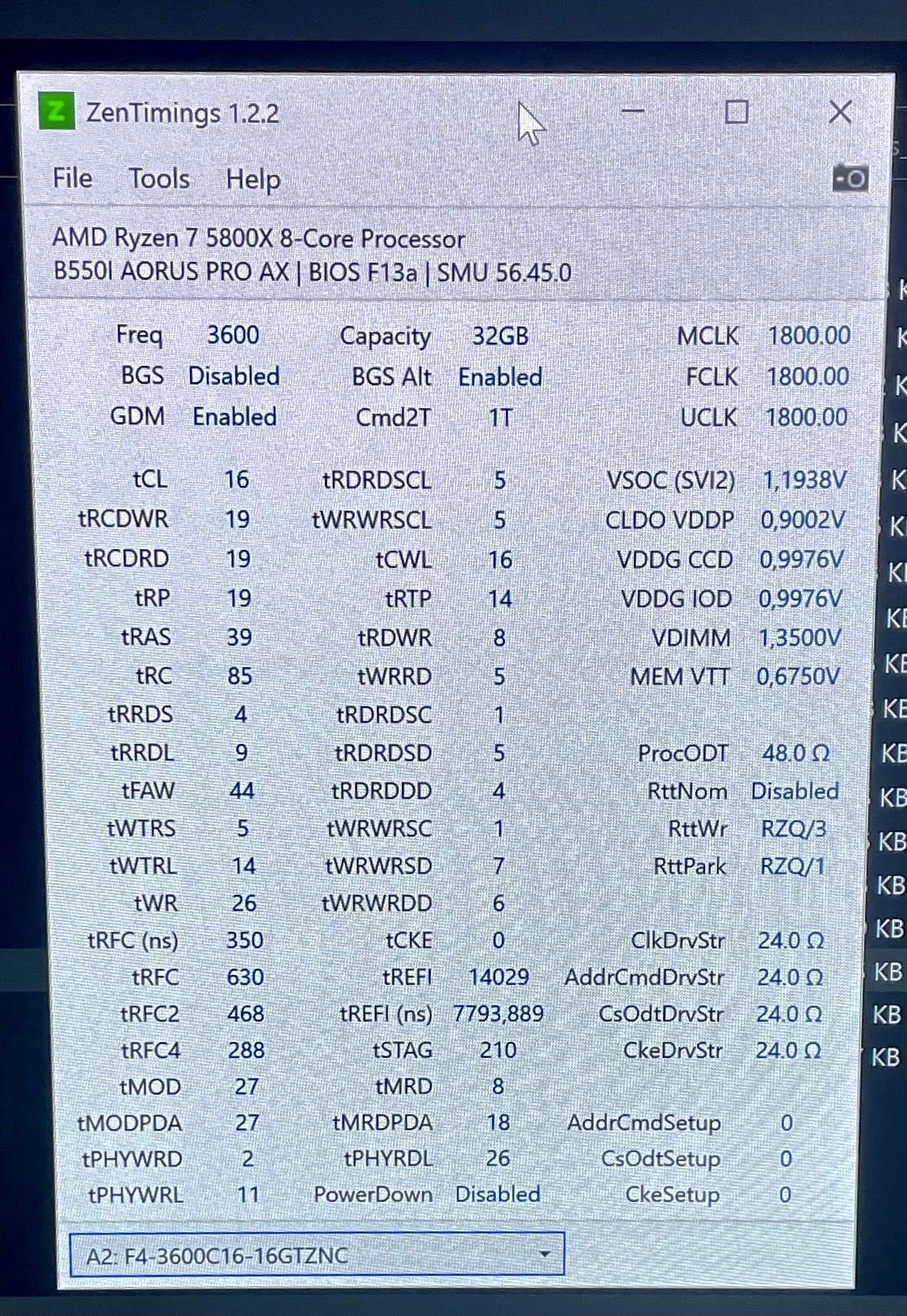

stell auch mal einen Screenshot von ZenTimings hier rein bei aktiviertem XMP. Vielleicht setzt das Board an einer Stelle schlechte Werte.

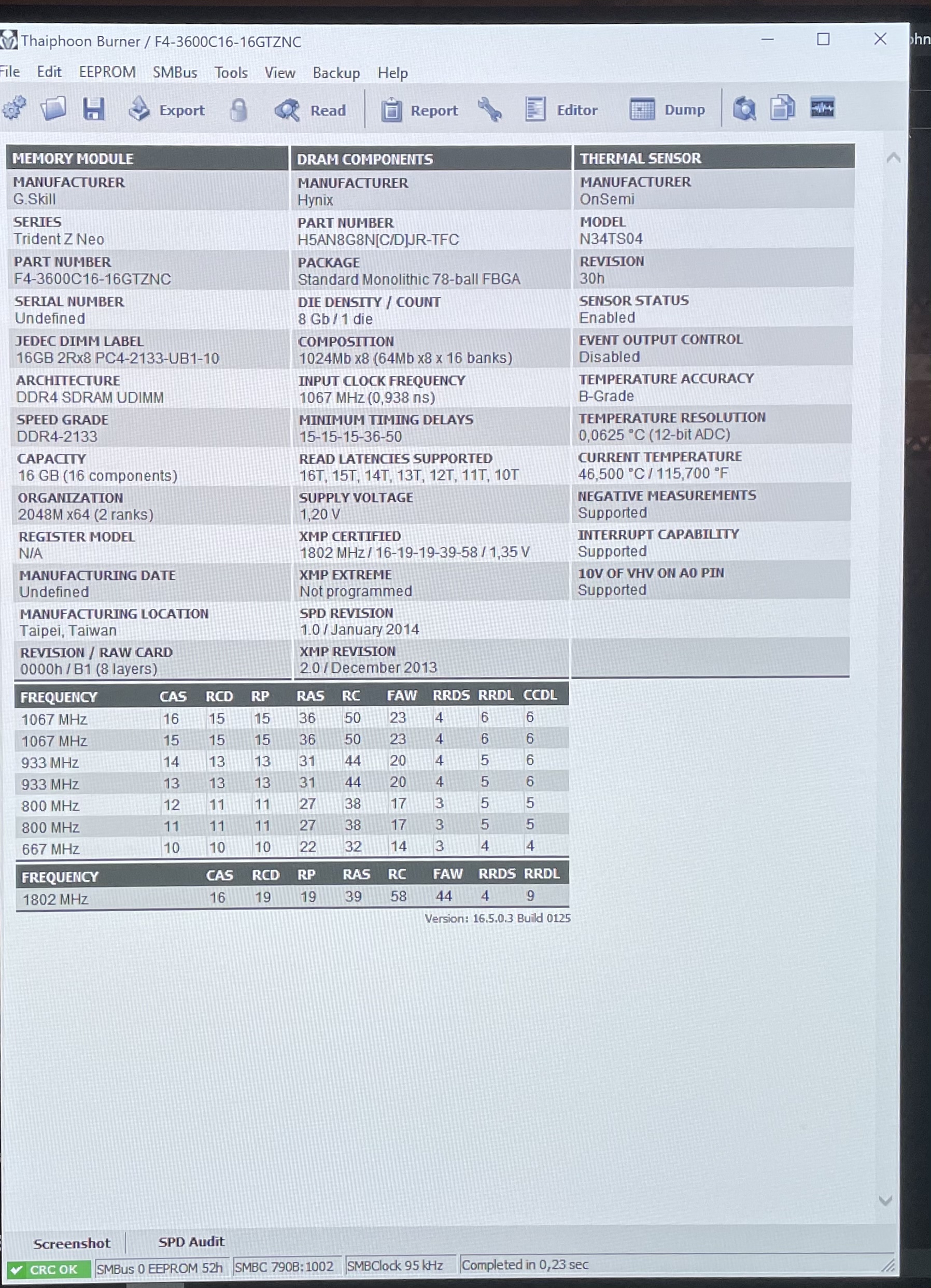

Hier die mit Taiphoon in Windows ausgelesen Werte mit XMP aktiv
Edit: Vsoc 1,1V und XMP aktiv führt ebenfalls zu Fehlern bei Memtest

Hat aber in dem Fall nix gebracht. Bei Memtest bekomm ich mit XMP aktiv weiterhin Fehler im Adressbereich 4E...
ZenTimings sind im Screenshot anbei.

dann mal den Tipp von @goodnight. VSoC ist noch auf 1.2 anstatt 1.1
Könnte sein, dass es an den Hynix ICs liegt, bin mir da aber nicht sicher.

ich habe jetzt insgesamt ca. 10 Stunden mit Memtest die Konstellation VSoC 1,1 V und 3200 Mhz Speichertakt mit XMP Timings getestet und es sind keine Fehler aufgetreten. Nichtsdestotrotz habe ich eine RMA in die Wege geleitet. Da bei 3600 Mhz Fehler immer nur in einem bestimmten Adressbereich aufgetreten sind, ist hier wohl ein schlechter Hynix Speicherchip durch die QC gekommen.
