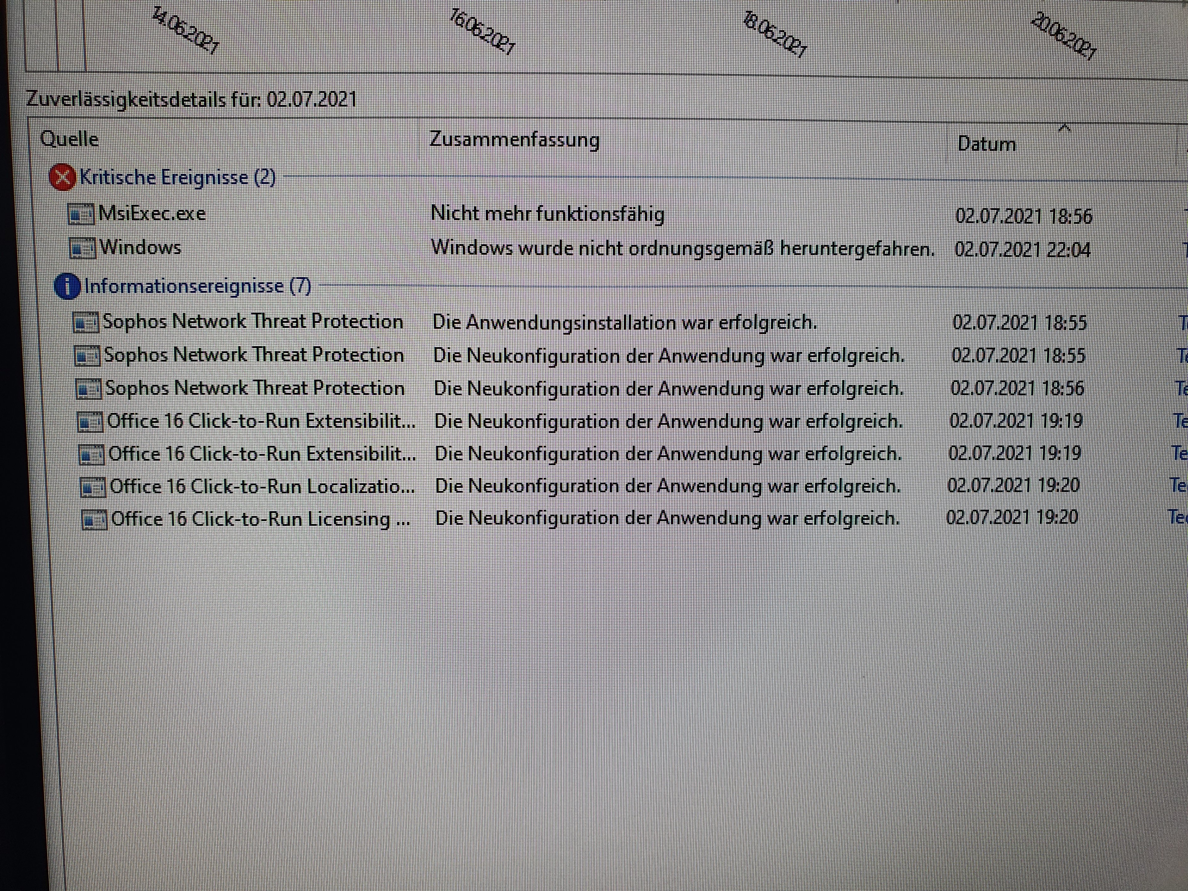

madmax2010 schrieb:
Was steht im zuverlaessigkeitsverlauf? Eine IP kollision sollte nicht zu diesem verhalten fuehren.
Ich habe mal ein Foto von gestern angehangen. Der Absturz war gegen 19:30.
Gibt es evtl. noch wen der eine Idee hat? Habe nun erneut das BIOS auf die neuste Version geupdated (gab eine neue Version, Backup Bios wurde ebenfalls geupdated), er wurde gereinigt und die Temperaturen wurden überwacht(gingen beim Download bis max 38°), alle Treiber sind Up to date, es wurden alle Peripheriegeräte abgezogen. Weiterhin keine Veränderung. Bei mir lief der PC heute 9 Stunden und hat fleißig Spiele gedownloaded und bei meiner Freundin läuft er 5 Minuten und stürzt beim Minecraft Update ab.
Ich habe nur noch 2 Anhaltspunkte:
1. Bei ihr ist derzeit eine Fritzbox7330 in Benutzung die scheinbar auf den Lan Ports nur 100Mbit kann. Jedoch wurde bereits eine 7490 genutzt die auf allen Ports 1Gbit kann. Es fällt auf das es viele Störungen auf der Leitung gibt.
2. Es erscheint weiterhin regelmäßig die Meldung das msiexe.exe nicht funktionsfähig ist. Kann es etwas damit zutun haben?
